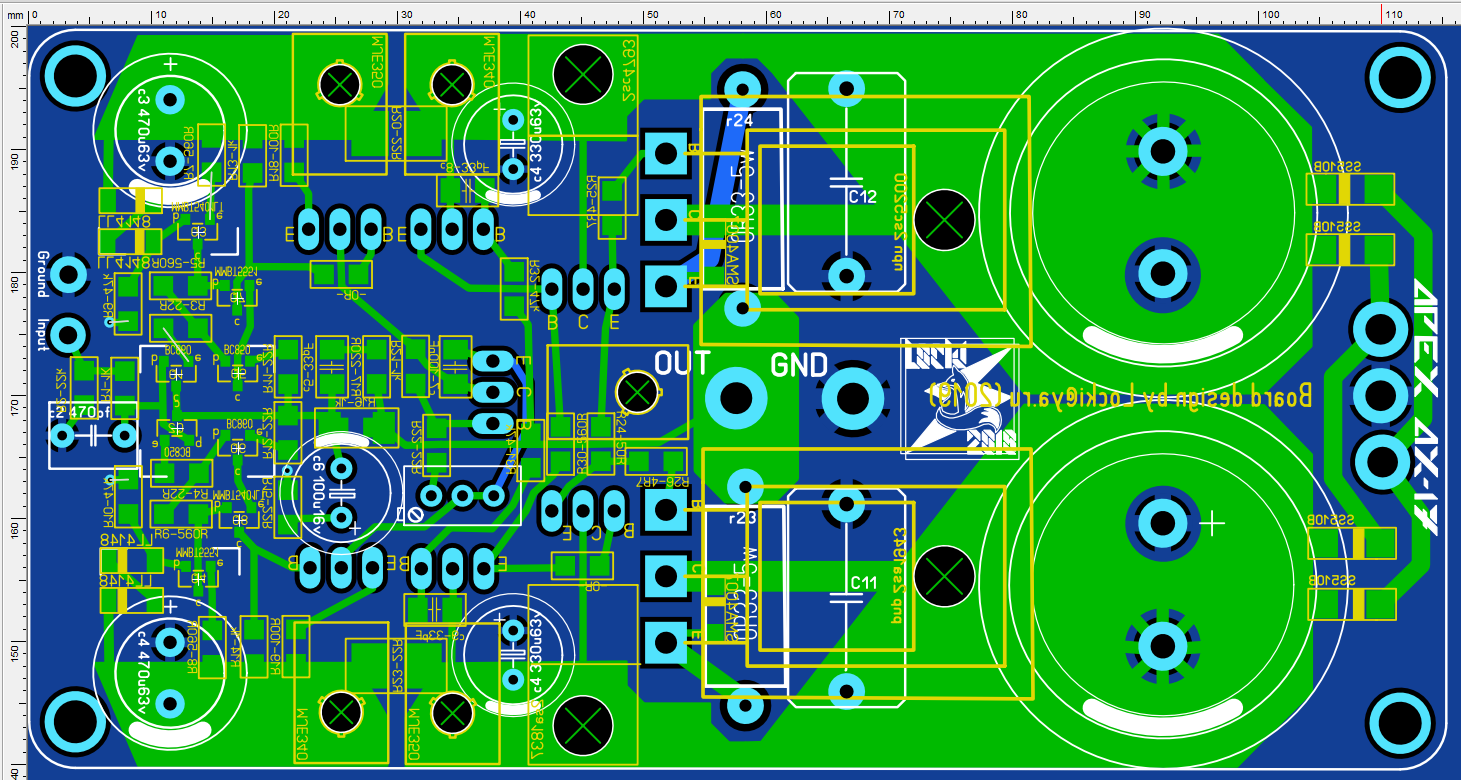

    После успешного изготовления и АХ-14, решил продолжить дело и рассматриваю теперь АХ-17, как следующий вариант.
    Ниже схема, варианты буржуинских плат и мой предварительный набросок.
    Очень интересны мнения людей, повторивших данный проект и отслушавших результат.
    Также интересны мнения насчет данной схемы и варианты ее несложного (не влекущего полную переделку) улучшения.
    Вообще все мысли насчет него и мнения интересны, пишите.

    В инвертирующих УМ я смело приближаю входной разъем к выходному.
    Моветон, и неважно, это инвертирующий УМЗЧ или неинвертирующий .....

    Ну вот пока как-то так.
    Что-то менять кардинально не охота, но с одной стороны слышу,
    - что вторая пара выходников для уменьшения выходного сопротивления будет хорошей идеей,
    - с другой добавить еще пару банок в бп..
    И что то В. Лепехин не заходит в тему... может по разводке бы еще что поправил...
    http://skrinshoter.ru/s/250619/V5KSUB7j
    иерунда-с. сопротивление усилителя с ОС определяется исключительно глубиной этой самой ОС и снизу ограниченно сопротивлением проводов до АС.
    многопар нужны для того, что бы бетта и граничная частота транзисторов не падала под нагрузкой и УМ не улетал в возбуд от снижения быстродействия. Для типового выходного транзистора (типа 10-15А*200-250В, ТО-247)это где-то около 4-5А на штуку. Меньше -лучше.
    https://forum.vegalab.ru/showthread.php?t=81794
    https://forum.vegalab.ru/showthread.php?t=75935
    симпатичные примеры для подражания
    Walter, транзисторов пары не добавил ибо ни фига не понял.-(
    Нет так нет.
    Это несколько снизит искажения.

    Ну, вот посмотрите, правильно ли я понял. Остались вопросы, какие марки транзисторов (верхний и нижний) использовать и нужно ли то, что я нарисовал красным, если да, какие номиналы резисторов?

    А средняя точка R31, R32 разве не на землю должна идти? Тогда эти резисторы определяют усиление и выходное сопротивление УН, как в Линксах, а на выход, как нарисовано - они нафиг не нужны.
    Ну и я бы уменьшил R25-R28 до 1 Ом базовые и до 0,1 эмиттерные и на выходе вместо параллельных 22к и 1нф поставил бы нормальный снаббер - последовательные 4,7-8,2 Ом + 0,1 мкф и дроссель с резистором последовательно в цепь выхода.

    имеет ли смысл применять данное решение не искоренив косяков схемы, о коих уже говорилось много раз.
    Не все подходы одинаковы.
    добавление транзисторов не добавляет усиления толком, зато линеаризует и термостабилизирует УН.
    Аудибельный эффект у схем мельчеОС/линейнее схема обычно выше чем у глубже ОС/кривее схема при сравнимых измерительных параметрах.

    Вот, на схему перенес все понятные мне рекомендации (ну, только выходников марку не поменял и цобель вместо того, что там не нарисовал):
    (все остальное я не постиг)

    резисторы по 22ома? соединение между ними на выход не нужно?
    Я бы сказал по 22 кОма, среднюю их точку на землю -не нужно.
    C8, 9 - дополнить резисторами ом по 50-т и не на шины питания, а на землю.
    Ничто не добавляет этих показателей, как большое Rэ, даже при наличии этих схемных ухищрений. Иначе - при малых Rэ (100 Ом и менее) любое схемное ухищрение бесполезно. Уж лучше поднять Rэ до 300 Ом.
    Придерживаюсь такой же точки зрения - ибо ни что не идеально, даже ООС и сами транзисторы, а вот неинтегральные сопротивления куда линейней.
    Красным - нужно.
    Только достаточно 1 сопротивления.
    Само собой, но на этапе разработки платы - не играет рояли
    Во-1, общее сопротивление нужно будет подбирать. Двумя делать проще чем одним
    Во-2, возможно одно из них (или оба) лучше будет зашунтировать конденсатором, что на 2-х падах делается проще, чем на одном
    К сожалению эта коррекция из бесполезной - работает только в чистой теории, но не на практике, а вот Миллеровская действительно, даже малых номиналов способна победить генерацию, в отличии от этой.
    Нормально она работает. Но можно заложить впридачу и миллеровскую, которую можно будет по-желанию заменить резистором, если захочется безосности.
    По-хорошему нужно промоделить это все до момента разработки платы
