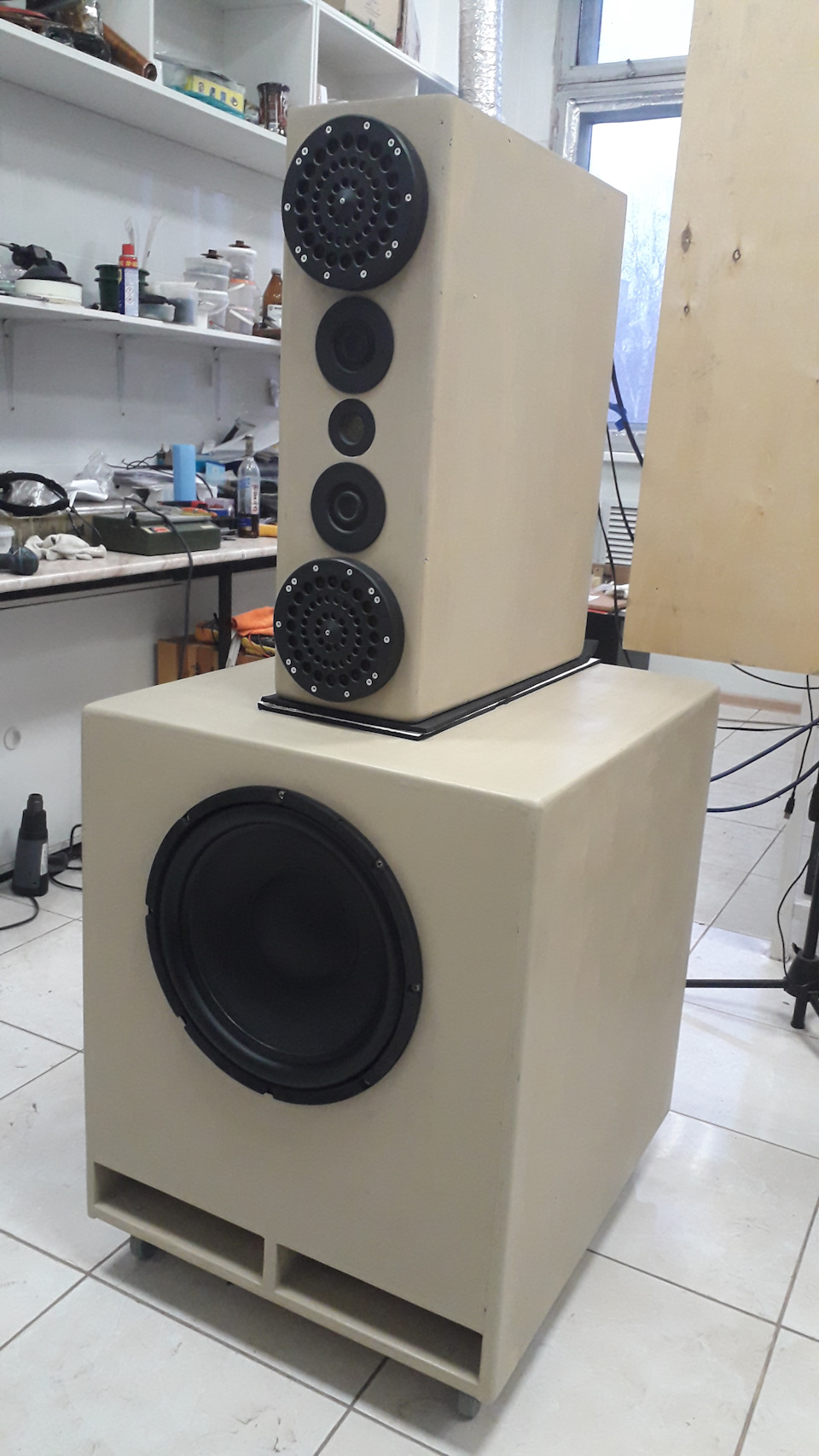

    На базе этих головок мною создана 4-х полосная модульная лабораторная система. Сабвуферное звено в ней пока - калассическая диффузорная 15" головка в фазоинверторном оформлении.
    Сателлит же - 3-x полосный ЗЯ Д*Апполито с разделением объемов.
    В нем все головки изодинамические. В том числе и мидбас. Но он пока в процессе обкатки и на него никаких спецификаций давать не буду...

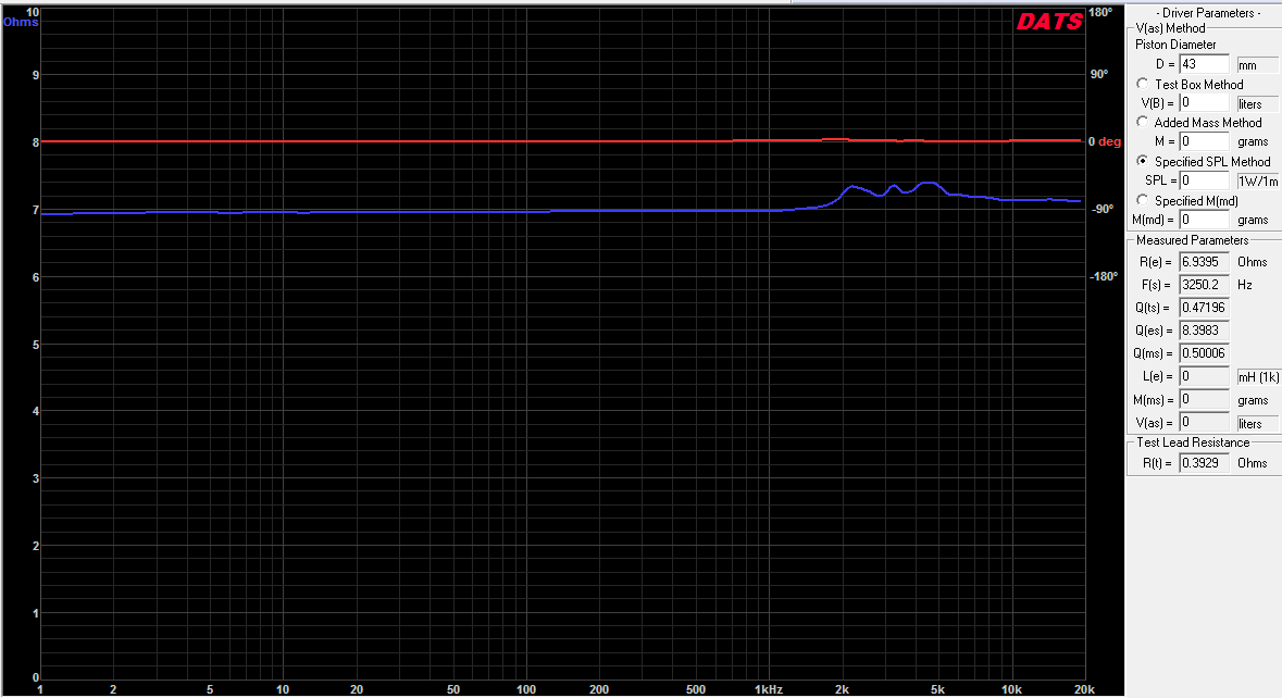

Название:	MR, FR-10410 imp.png

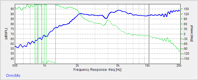

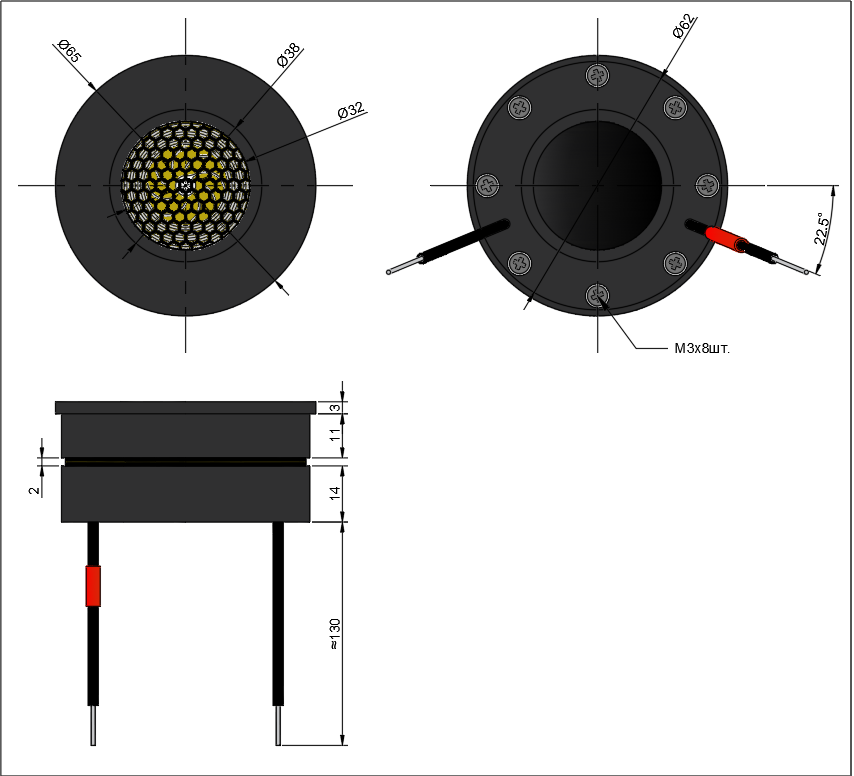

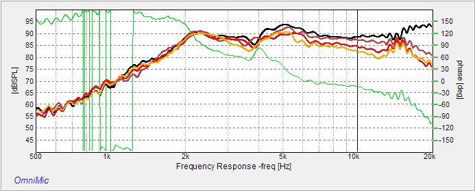

    Цифры в названии каждой модели означают: первая двузначная цифра — диаметр фланца, вторая цифра — посадочный диаметр. Поэтому, взглянув на номер модели динамика, легко понять основные инсталляционные размеры.
    Все графики сняты с расстояния 1 м при подводимой мощности 1 Вт; графики нелинейных искажений при подводимой мощности 1 Вт тоже с расстояния 1 м.
    IDL HDT-8580.
    Ортодинамический (изодинамический) твитер, предназначенный для работы в двух и трех полосных комплектах аудио системы.
    Вес одного компонента 430 — 440 г.

    АЧХ ( черный график ), ФЧХ ( зеленый график) и угловые АЧХ.
    Чёрная линия — 0 град.; коричневая — 30 град.; красная — 45 град.; желтая — 60 град. К сожалению угловую АЧХ соответствующую 15 градусам измерить не удалось… её график практически ложится на чёрный. Дико перед всеми извиняюсь! Бывает…

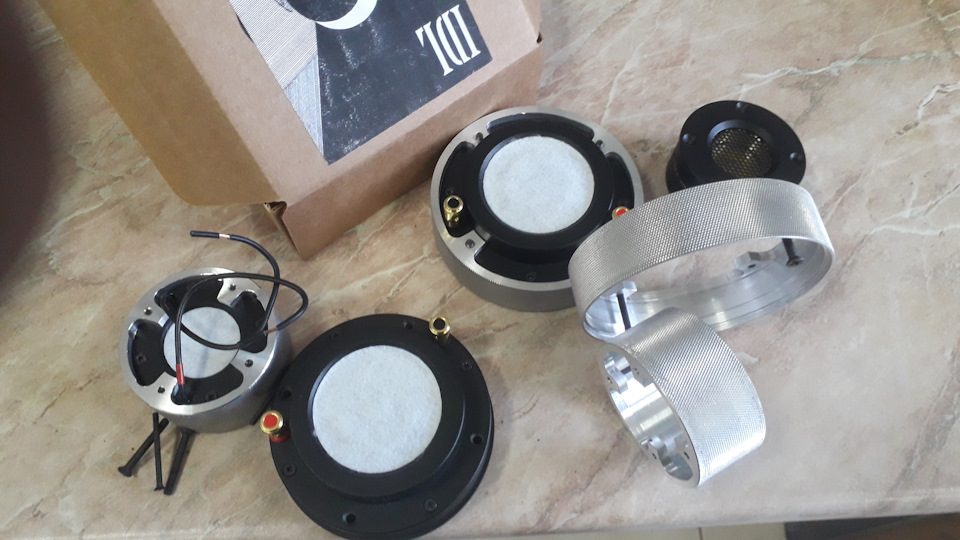

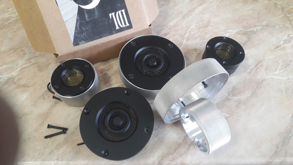

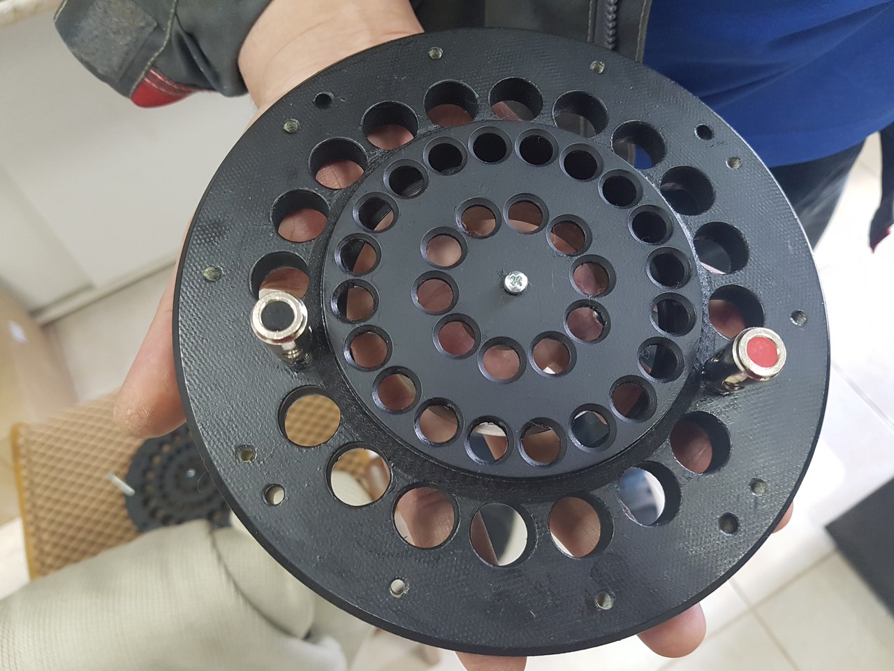

    И обещанные фото живьем. Думаю разберетесь сами что к чему...

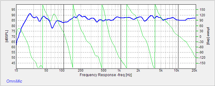

    Планируете ли у него сделать четыре отверстия сквозными для удобного крепления к передней панели корпуса АС?

    В следующей партии крепление динамиков будет переработано. А по поводу сравнений с вышеназванными купольниками могу сказать только за Морель - нечего сравнивать. Мои СЧ могут дать жару многим диффузорникам...
