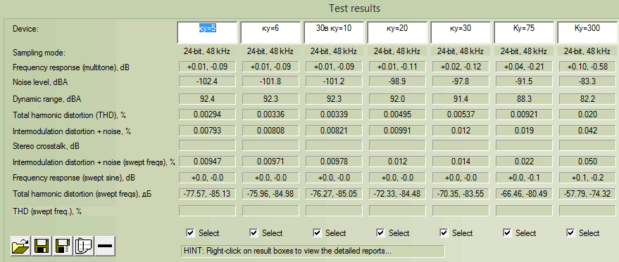

    На рисунках приведены сводные таблицы параметров при различных питающих напряжениях, нагрузках и уровнях сигнала. Измерения проводились при Ку около 9. Следует так же отметить, что максимальные мощности ограничиваются в первую очередь источником питания - напряжением и его просадкой под нагрузкой, максимальным током через выходные транзисторы и качеством теплоотвода.
    Над столбцами измерений указаны последовательно: выходное напряжение, изменение напряжения питания от ХХ до максимальной мощности, сопротивление нагрузки, ток покоя при данном напряжении питания.
Название:	результаты тес&#10.gif
ID:	347999 Параметры на максимальной мощности при изменении питания,

ID:	348002 Параметры при разном токе выходных транзисторов ( разных величинах R15 R18) , при питании +/- 63В.
    На графиках показано сравнение параметров при выходном напряжении 40 В и измерителя – звуковой карты Creatve SB1240 под управлением программ RMAA 6.4.4.:

    36,234
    По умолчанию Re: Из жизни простейших или 4+4.
    По моему, весьма не плохо!
    Есть подозрения, что фактические значения лучше чем на графиках. Ну или хотя бы снизить уровень входного сигнала АЦП на 10-20 дб. По графикам усилитель хорош, по звуку решать Вам.

    Усилитель - мечта :
    на 4 Ома - 400W - Кг = 0,00278%
    на 2 Ома - 450W - Кг = 0,00262%
    Усилитель - мечта :
    У мозга при таких мощностях какие искажения?
