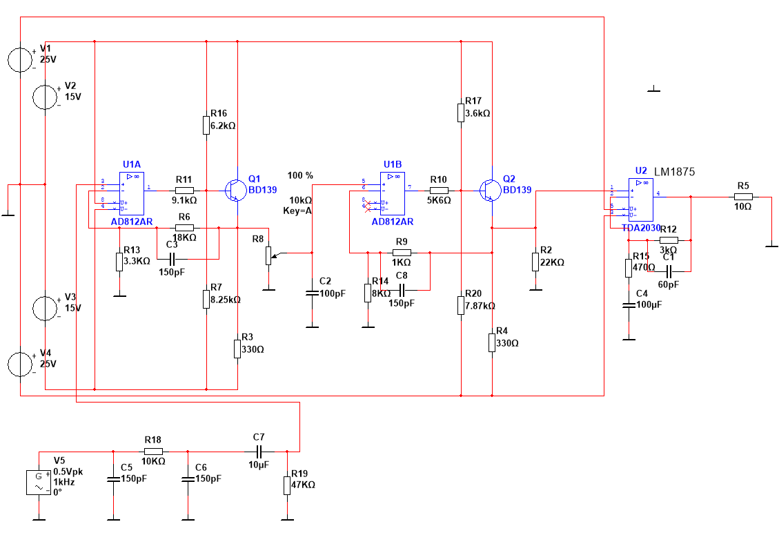

    Привет кто читает,
    go to UPD1 ниже:
    тк это устарело
    Вот изобретаю велосипед на LM, что бы за умного сойти, да и вооще это прикольно
    Идея: разгрузить выход операционников до минимума повторителями, и уменьшить КУ,
    Схема ниже как концепт, там все корректирующие \ фильтрующие конденсаторы потеряны. и некоторые резисторы тоже.
    В общем пару вопросов:
    У меня напроч не получилось на U3 поддержка нуля на выходе, что бы выкинуть С4
    резисторы в эммитерных повторителях выбираются от тока нагрузки ? Это что бы запас был типа 3Х ?
    И вооще что я делаю имеет смысл ?
    BD139/140 - чтобы не сгорело, типа мощно, и позволяет уменшить искажения сигнала путем минимизации эффекта деформации кристалла нелинейно протекающими токами от несинусоидального сигнала (капец, кароче)

    UPD 1: !!!!!!!!!!!!!!!!!!!!!!!!!!!!!!!!!!!!!!!!!!!!!!!!!!!!!!!!!!!!!!!!!!!!!!!!!!!!!!!!!!!!!!!
    отсюда: https://forum.vegalab.ru/showthread....=1#post2625785
    А: схему изменил
    Б: UTC LM1875 стоят $0.46 , у себя нашел 10 штук, думаю это уже прикольно\бюджетно
    В: Diodes Incorporated AZ4580 - $ .12
    В общем доллар за канал
    Схема обновленный вариант

    По умолчанию Re: LM1875, велосипед
    резисторы между базами и выходами каскада повторителя кто ставить будет? Смещение задавать

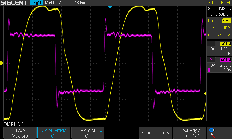

    27.04.2015
    69
    и моя будет 1001, я ж сказал велосипед,
    по типовой схеме КУ макс - 7 это на пределе. без кондера на выходе обратная связь безразлична, генерим 30Mhz стабильно.
    инвертитующий: тоже -7 но без кондера завелся на 33Mhz, этожжж не спроста, я думаю
    делаем UPD2 .... (inv., 40Vpp / 8 = 5, и повторитель на входе)
    (с генерацией на 30М, плату нужно вылизывать, попробуем односторонний)
    Это UTC LM1875L , Unisonic
    Меандр, 300К , инверт, только усилитель Ku=10
    Получилось 10В\мкс , типовое 7; Не .. ну мне кажется нормально, ( да пардон, фиолет вход там щуп на Х1, вот и выбросы)
    есть небольшие колебания , там конденсатор на выходе надо подбирать, те операционники как минимум надо не хуже по скорости.

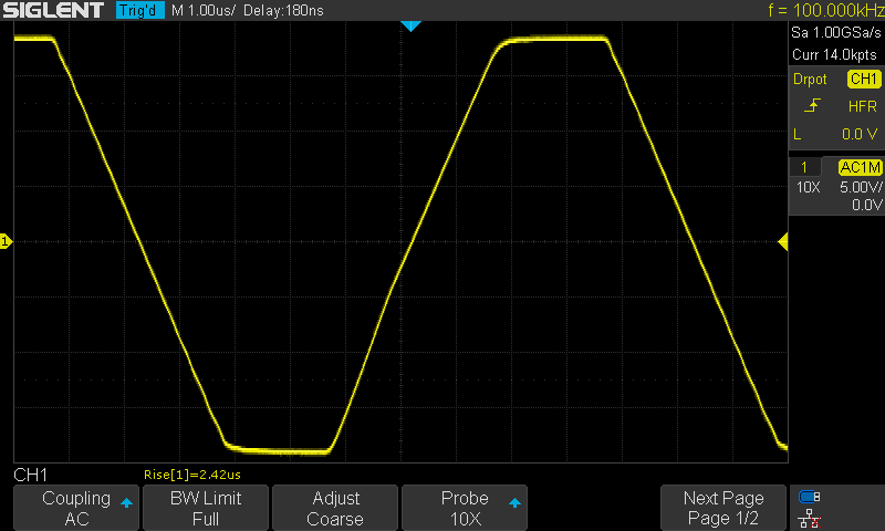

    27.04.2015
    69
    Нормально, там тока 1 кондер важный, другой фильтр, третий по переменке - это закорочено.
    В общем победил, 25 мегагерц это уже радио, фонил резистор нагрузки, 200 пф паралельно прибило антенну.
    В общем меандр на 10 омах 20 Вольт питания, близко к отсечке:
    Что это за гадость по спаду, не знаю, на входе чипа все чисто. От питания не зависит, (Может постоянка на выходе, и сьехало, покопаем - на сегодня все ...)
