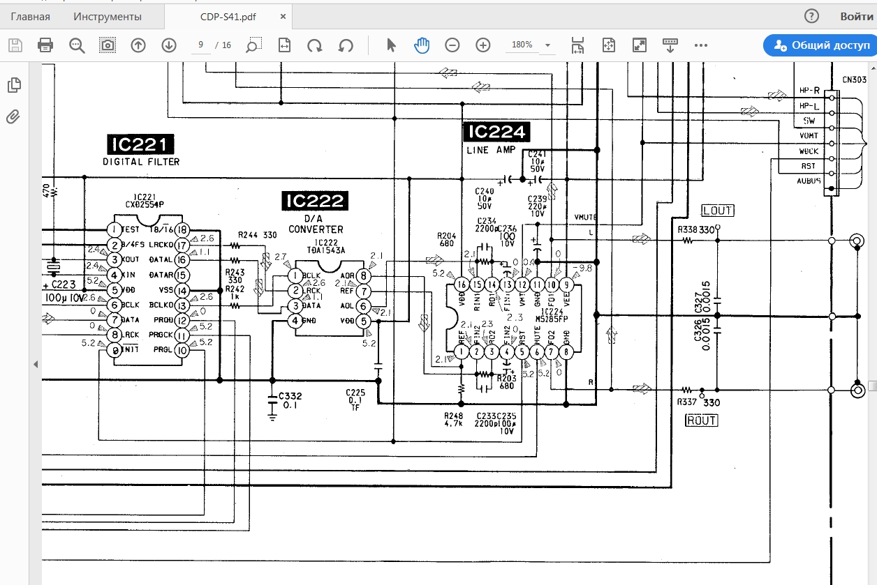

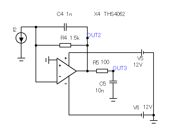

    1. Что такое Echo?
    Усилитель класс А без общей ООС.
    2. Что за Sony? SONY CDP-S39? Но, наверняка там тоже подобный аналоговый фильтр был? Или он был демонтирован?
    CDP-S41.
    Демонтирован.
    После 1543 схема на одном ОУ. (см. аттач).
    3. В чём причина того, что 1541 звучала хуже 1543?
    В разнице выходных каскадов после ЦАПов.
ID:	365428   Нажмите на изображение для увеличения.
Название:	Новый выхлоп.PNG
