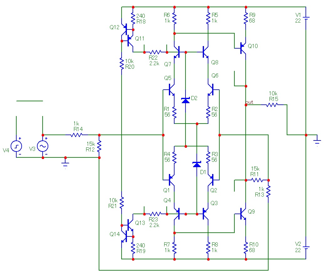

    Правильно нарисовал схему? Если нет подскажите что нужно исправить.
    Стабы 10в, ток дифа сейчас 1.4ма

    Нормально. Q3 Q8 можешь убрать, все равно их ток не используется

    Можно оставить, если почему-то нежелательно, чтобы основные транзисторы работали при больших напр. напр. на коллекторах.

    Не, стабы остаются же
    А как все таки именно не нормально, а чтоб четко, грамотно, как надо... было?

    Чтобы можно было в каскод высоковольтные транзы поставить, а в сам дифф низковольтные и тем самым использовать схему при +-80в?
    Он имеет ввиду то что на Q6 Q2 будет полное напряжение плеча.
    Все довольно грамотно, только токи стабов маловаты, но малой кровью их не поднимешь
    Спрашивай Сагиттариуса, у него отличная схема была

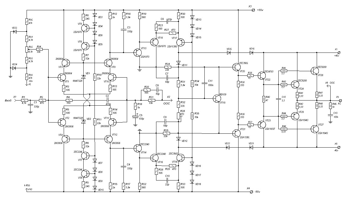

    НАшел вот это https://forum.vegalab.ru/attachment....7&d=1223365612
    В вашей теме https://forum.vegalab.ru/showthread.php?t=18504

    тоже неплохая, но я другую имел ввиду, на этом форуме она не представлена

    Такую сварганил https://yadi.sk/i/rTqFsMzpEXYsCg
    А где она представлена, я так понимаю у самого Сагиттариуса?
    Либо как называется эта схема?
    А что мешает сразу высоковольтные транзисторы поставить в дифкаскад ? Плюсы решения очевидны .....
    Минусы тоже: нагрев, отсюда тепловая ОС по инфранизам, маленький бета, опасность выхода из строя источника сигнала при пробое трназисторов.

    И убрать каскод?
    Ни в коем случае! Он не только расширяет полосу (давит Миллера) но и избавляет от синфазки и тепловых искажений связанных с ней

    rcl-electro.ru
    Ну и нафиг такой перерасход деталей? Припаяй к левому плечу второго ДК еще один ВК и получи мост
    тут много схем https://forum.vegalab.ru/showthread.php?t=34357

    ку 9, 10, сразу сгорят))))зато к выходу прикручено 10 килоом, схема нерабочая...
    То есть, в твоём понимании, убрать Q3,Q8 - это нормально, а тут сразу такая паника .....?
    Да, именно это я имел ввиду. Только с терминологической поправкой: каскод - это оба транзистора. А высоковольтные - это ОБ или просто "верхние".

    в схеме наверно очепятка, генератор тока не соединяется с с базами каскодов, и там должно-быть токовое зеркало? есть готовые решения на эту тему, можно ее использовать как справочное пособие, как не надо.. на базах входного каскада нужны резисторы, транзисторы без смещения не работают)))и много еще всякого, нарисовано красиво но .....успехов

    Чувак, иногда лучше жевать...
    Вполне, если оставить их коллекторы на стабе

    Каким Вы видите напряжение на базах выходного каскада?
    ---------- Сообщение добавлено 22:29 ---------- Предыдущее сообщение было 22:27 ----------
    Что жевать? как работает транзистор и про зоны безопасных режимов? только наличие фотоаппарата делает Вас фотографом, а паяльника лудильщиком))))
