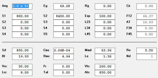

    15MB650.
    Цитата Сообщение от PavelP Посмотреть сообщение
    сателлит с двумя сч-рупорами, известный невнятным мидбасом на фоне чудовищных габаритов
    Да это Могал немножко недоговорил за 122.
    Пожадничал раскрывать концепт Stasys и создавать конкуренцию Incubus.
    Глубину рупора им нужно увеличить до ~80 см (на ~25 см) и все станет почти хорошо.
