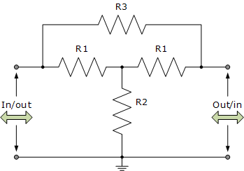

    По умолчанию Т-мостовой регулятор громкости
    Всем привет!
    Есть схема этого замечательного РГ (https://www.electronics-tutorials.ws...ttenuator.html ):
    Есть различные крайне положительные примеры прослушки. Цель это ветки обсудить тонкости схемотехники такого РГ, спроектировать плату и сделать групповой закуп.
    Примерное ТЗ:
    Схема - Т-мост, 16 положений
    В каждом положении - замкнута только одна группа контактов: для небалансного 2 контакта на канал, для балансного 4 контакта на канал. Переключения "make before break" (сначала замыкается следующий и только после этого размыкается предыдущий).
    Пульт ДУ, индикатор положения, уход в спящий режим, когда не используется. Блок питания: внешний.
    Дырки под резисторы: вертикальная постановка, между осями 5мм, между резисторами 10мм, диаметр отверстий 1мм.
    Толщина и ширина дорожек на плате в сигнальной (звуковой) цепи - максимальная, какая только возможна. Длина дорожек - минимальная. Может даже - навесной монтаж, если уместно, сделать.
    Плата ширина 230 мм, глубина 150. Разъемы входа-выхода на плате.
    Что-то там всё очень низкоомное.

    В соседней ветке, на сколько я понял, совершенно другая схема.
    Это не РГ, а аттенюатор для RF, а для нас тут - чем он "замечательный"?

    bbest,
    Где? Вижу только теоретические обоснования. Где сравнения с одинаковой реализацией, на одинаковых комплектующих? О каком групповом закупе речь, если не известно, есть ли положительные отличия в звуке?

    bbest,

    Вот примеры записей для разных РГ:
    http://soundex.ru/forum/index.php?/t...%D1%82%D0%B8/&
    Так там нет сравнения одинаковой реализацией, на одинаковых комплектующих .

    По умолчанию Re: Т-мостовой регулятор громкости
    Это естественно и предсказуемо, что РГ в котором несколько резисторов лучше чем любой активный пред или любой на реле. Я про преимущество в звуке Т образного в сравнении с Г образным.
    На сколько я понял Т-мостовой самый лучший РГ из всех доступных на сегодня. Он переигрывает в том числе и трансформаторный и регулятор L-pad.
    Мостовой, по сравнению с Г- образным при сопротивлении 600 Ом никаких преимуществ не дал. Из личного опыта. Усилитель на лампах, входная - с высокой крутизной и, соответственно, емкостью.
    Дал одни недостатки? Я вот ни одного преимущества Г-регулятора не наблюдаю. Так что, ненада тут нагнетать вакуум из вакуума . Затаримся через одного мостовым, через другого никитинским и будем тада спорить. (объективно, именно Т-мост более толерантен к девиациям элементов, чем П-Т-Г трёхполюсники, но две детали "лишние").
    Ничего в нем хорошего нет вообще, в прицнипе.
    Разве что на нем, в отличие от простого "никитинского" и т.п., можно попробовать сделать РГ с ТК.
    Опять со знака минус декларация. А что в нём плохого, впринцыпе?
