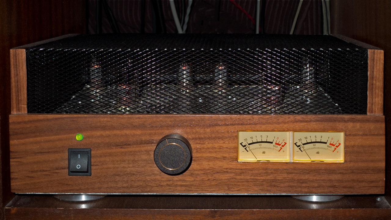

Название:	Усилитель Триоль_вид с лица_F.JPG
    СЧ-ВЧ стерео усилитель «Триоль РР» предназначен для эксплуатации в составе аудиосистемы 2.1 (стерео с общим НЧ каналом) https://yadi.sk/i/OCjEB30f3aZicV. В начале января 2019г исполнился год как аудиосистема функционирует в полной конфигурации радуя слушателей своим звуком.

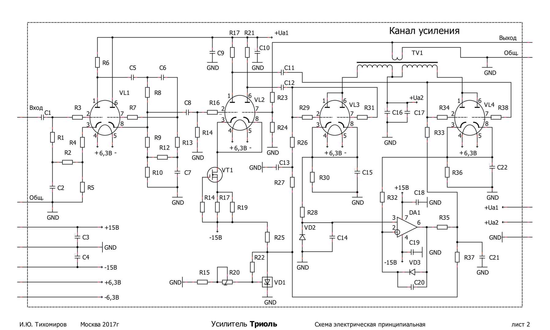

    Схема усилителя с перечнем элементов здесь https://yadi.sk/d/8Pr7_30Au8G-EA.
    Схема канала усиления.
Название:	усилитель_триоль_э3_л2_ 1080p.JPG
    Лампы VL1-6Н23П, VL2...VL4-6Н30П.
    Канал усиления имеет в своем составе входной усилитель на левой половине VL1, активный ФНЧ 2-го порядка на правой половине VL1, усилитель напряжения на VL3, двухтактный усилитель мощности на VL3, VL4.
    Канал усиления имеет следующие характеристики:

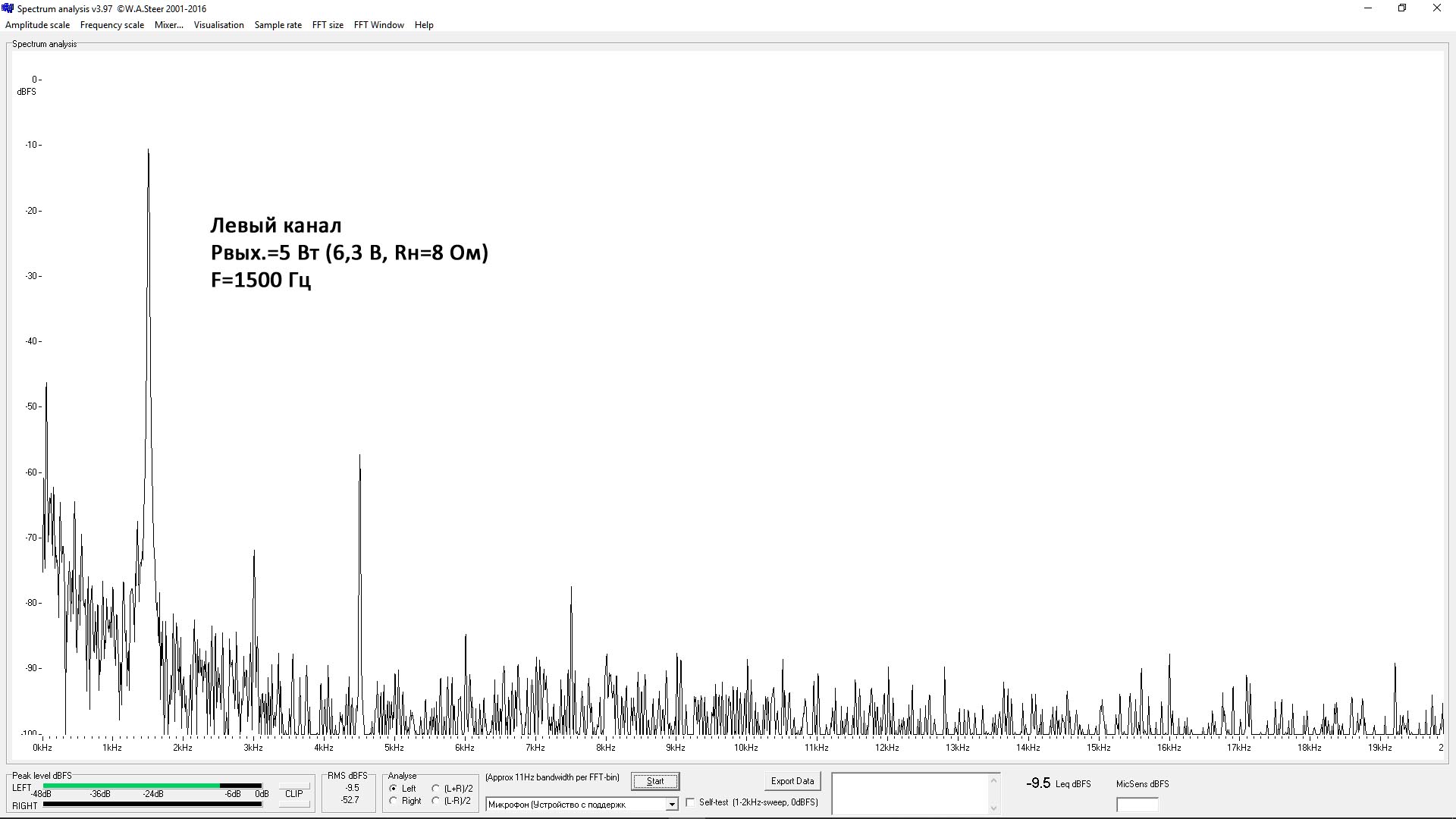

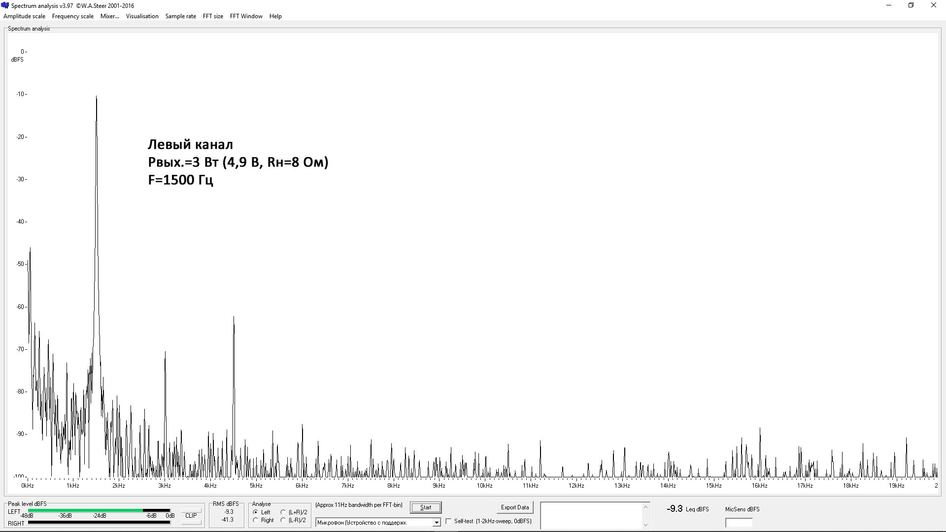

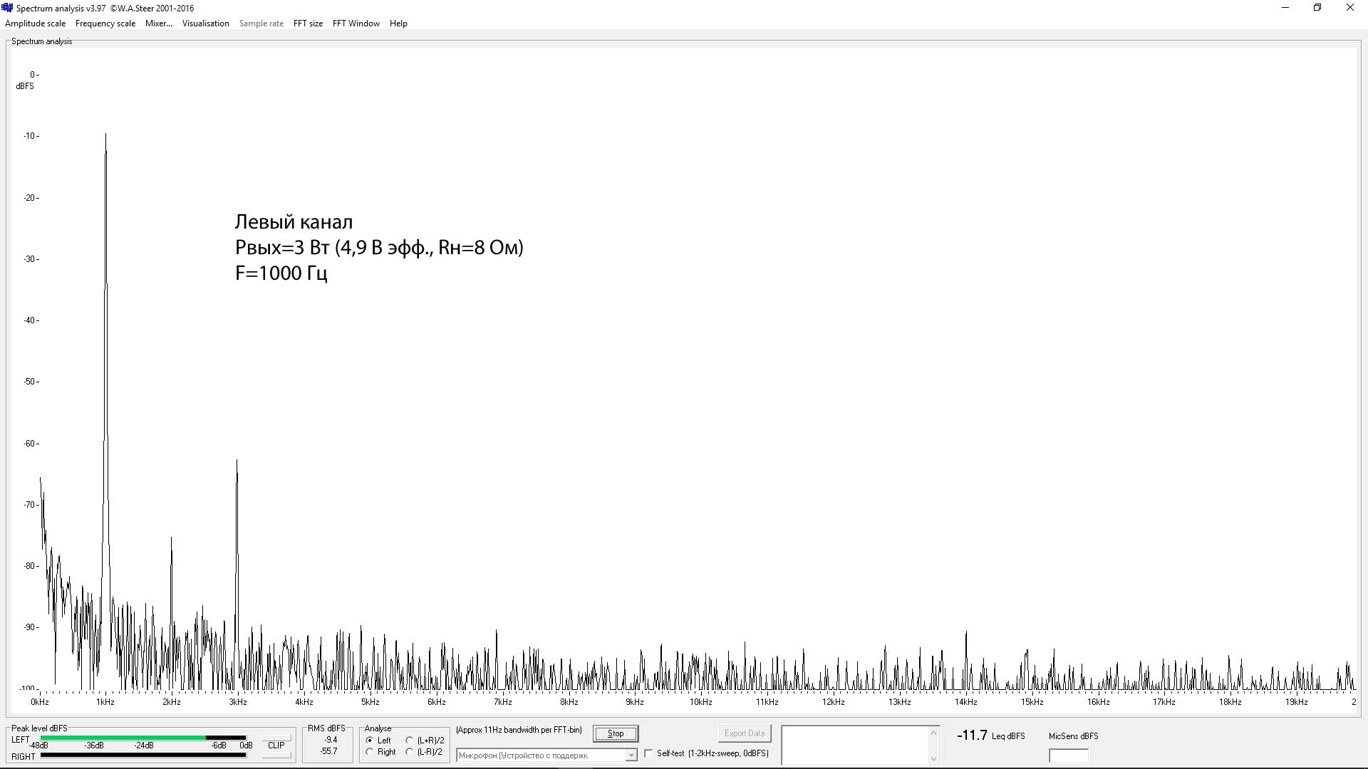

    В подтверждении указанных выше характеристик привожу спектры выходного сигнала на момент ввода усилителя в эксплуатацию и на сегодняшний момент.
    Спектры от 28.01.18г.
Название:	7_Спектр ЛК 5 Вт.jpg
Название:	9_Спектр ЛК 3 Вт.jpg

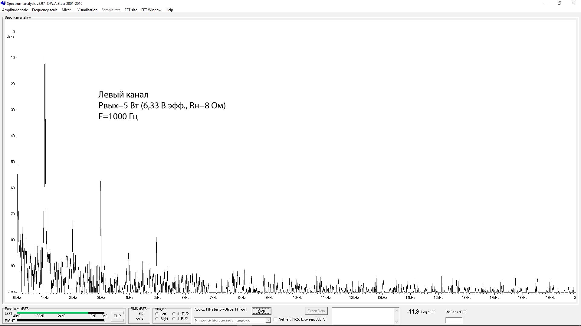

    Спектр от 25.01.19г.
Название:	Спектр ЛК 5 Вт.jpg
Название:	Спектр ЛК 3 Вт.jpg
    Как видите по прошествии года нет никакой деградации параметров, что говорит о надежности представленного изделия.

    По умолчанию Re: Ламповый СЧ-ВЧ стерео усилитель «Триоль РР»
    Было уже же!
    ---------- Сообщение добавлено 11:41 ---------- Предыдущее сообщение было 11:37 ----------
    В каждый триод ставь по своей цепочке смещения
    Ну и если левая лампа улетит в разгон, правая следом, хоть она и не виновата
    Зачем такой сложный каскад по входу?
    R4 R2 R5 и R9 R10 R12 преобразуй в треугольник

    Цитата Сообщение от Игорь Тихомиров Посмотреть сообщение
    Нарисуй как Ты это представляешь.
    Номиналы расставь, что-ли, с диска неудобно качать, много телодвижений
    ---------- Сообщение добавлено 11:56 ---------- Предыдущее сообщение было 11:54 ----------
    С2 - для чего?
    C7 - аналогично
    Так все рассчитано, что далеко не не улетит. В конце 2017г была авария связанная с пробоем внутри лампы в одном из плеч двухтактного каскада. Сгорел катодный резистор 270 Ом и шунтирующий конденсатор. С лампой другого плеча ничего не случилось. Схема авто-регулирования рассчитана так, что ток в лампе при любом раскладе, не может вырасти выше безопасной величины. Я после этого случая снизил анодное напряжение с 230 В до 210 В пожертвовав максимальной выходной мощностью.
    Так все рассчитано,
    Да нет. На сетке правой лампы вполне может оказаться плюс, с выхода опера

    С2 - для чего?
    C7 - аналогично
    R5 дает ООС по току гася избыточное усиление и увеличивая линейность. R4 дает авто смещение. С2 закорачивает на землю переменную составляющую.
    Последний раз редактировалось Игорь Тихомиров; 26.01.2019 в 12:15.
    А зачем?
    Обрати внимание на наличие VD3 и соотношение сопротивлений R35 и R37. А также на сопротивление катодных резисторов R30, R36.

    Чтобы при большом сопротивлении источника сигнала не было ПОС.
    Там ПОС никогда не будет. Ку с сетки на катод всегда меньше единицы.
    Когда на выходе ОУ плюс, диод делает из ОУ повторитель. Остается узнать, какое напряжение может быть на неинв входе. Очень может случиться, что и 15В.
    Номиналы расставь!

    Номиналы расставь!
    R35-240к, R37-100к, R37-270 Ом.
    ---------- Сообщение добавлено 12:26 ---------- Предыдущее сообщение было 10:46 ----------
    Номиналы расставь!
    Диод нужен, чтобы конденсатор случайно не зарядился не в ту сторону. Напряжение на нижнем конце R37 примерно -4 В. Даже если на выходе операционника будет около +15 В, на верхнем выводе R37 будет напряжение около нуля. При катодном резисторе 270 Ом это безопасно.
    ---------- Сообщение добавлено 12:37 ---------- Предыдущее сообщение было 12:26 ----------
    С катода на сетку. ПОС будет, самовозбуждения не будет.

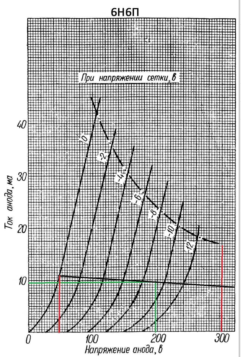

    В этих материалах нет вот таких картинок. Из которых будет сразу все ясно.Нажмите на изображение для увеличения.
Название:	Режим 195В-9,5мА.jpg
    Снимай сам
    А вообще не нужны они
    Нужен комп со звуковой картой, регулируемый источник тока и тестер
    Это рассчитывают. Чтобы время зря не тратить.
