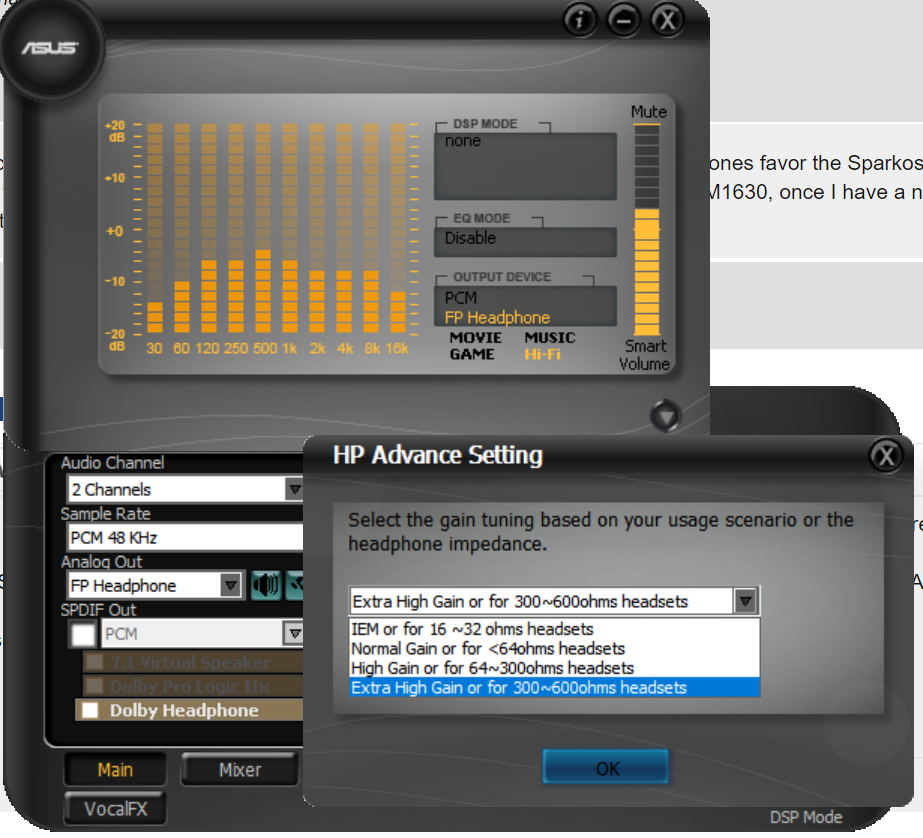

    Частый гость Аватар для Co_balt
    13.03.2012
    МСК
    316
    По умолчанию Re: Подключение низкоомных наушников к ASUS ESSENCE STX
    Цитата Сообщение от Alex Kirov Посмотреть сообщение
    Опрос - Уважаемые участники форума, кто-нибудь использовал звуковую карту ASUS ESSENCE STX с низоомными наушниками (стандартные Fostex на 25 ом)? При каком подключении достигнуто наилучшее звучание (например, подключать к выходу ушного усилителя напрямую или через аттенюатор, или к линейному выходу через переходник)? Искал сообщения на форуме, но ответа на этот вопрос пока не нашел...
    Не понятно в чем вообще проблема, прямо интерфейсе управления ЗК есть возможность выбора коэффициента усиления для наушников.
    Есть там как раз ваш случай 16-32 Ом
    Зачем какие-то внешние усилители если в самой карточке стоит неплохая микросхема-усилитель TPA6120A2 у которой

    Аватар для Alex Kirov
    13.03.2016
    90
    SNR of 128dB; THD of 112.5dB
    Спасибо за ответ, но у меня к сожалению карта STX, а не STX II. Миниатюра интерфейса драйвера, показанная Вами, для карты STX II. Одно из изменений карт - как раз появление возможности у второй версии устанавливать сопротивление наушников менее 32 ом (в старой версии была настройка "<64 Ohms", но по спецификации д.б. не менее 32 ом; по отзывам и на практике, звучит ТРА 6120 с низкоомной нагрузкой не очень):
    "В контрольной панели появилась отдельная настройка для внутриканальных (IEM, in-ear monitors) наушников 16-32 Ом. Надо сказать, что данная настройка лишь ограничивает максимальный размах напряжения на выходе, чтобы случайно не вывести из строя наушники или не повредить слух. Поэтому аппаратный 4-ступенчатый [? - точно не программный?] регулятор на электромагнитных реле оказывается очень востребован" (https://www.ixbt.com/multimedia/asus-stx-ii.shtml). По неподтвержденной информации, для этого китайцы добавили на карту реле, которое переключает выходные цепи ТРА 6120 (т.е. для нагрузки 32-600 ом - одна физическая цепь на выходе ТРА (?), изменение только Ку усилителя; для нагрузки 16-25 Ом - реле переключает выход на другой аттенюатор (?) ). Карта недешевая, в остальном по звуку версии мало отличаются... Может кто подскажет, какие у STX II резисторы стоят в аттенюаторе низкоомной нагрузки? У меня карта подключена через ASIO, плеер foobar, установлен ресэмплинг 192 кгц, фильтр по питанию, качественный блок питания - в итоге, звук правильный, но немузыкальный, некрасивый (на наушниках 64 и 38 ом), долго слушать неприятно (с линейного выхода звук приятнее чем с наушникового). Плеер Fiio X3-2 с обновленной прошивкой с линейного выхода через самодельный усилитель намного приятнее звучит. Кстати, ТРА 6120 при подключении нагрузки 16 ом шумит (шипение) пожалуй еще сильнее, чем самодельный. Может, что-то из участников имеет личный опыт, подключал референсные наушники fostex th 610, th 900 и т.п. к звуковушке asus stx, поделитесь опытом? Продолжаю опрос, надеюсь, эта информация пригодится не только мне...
