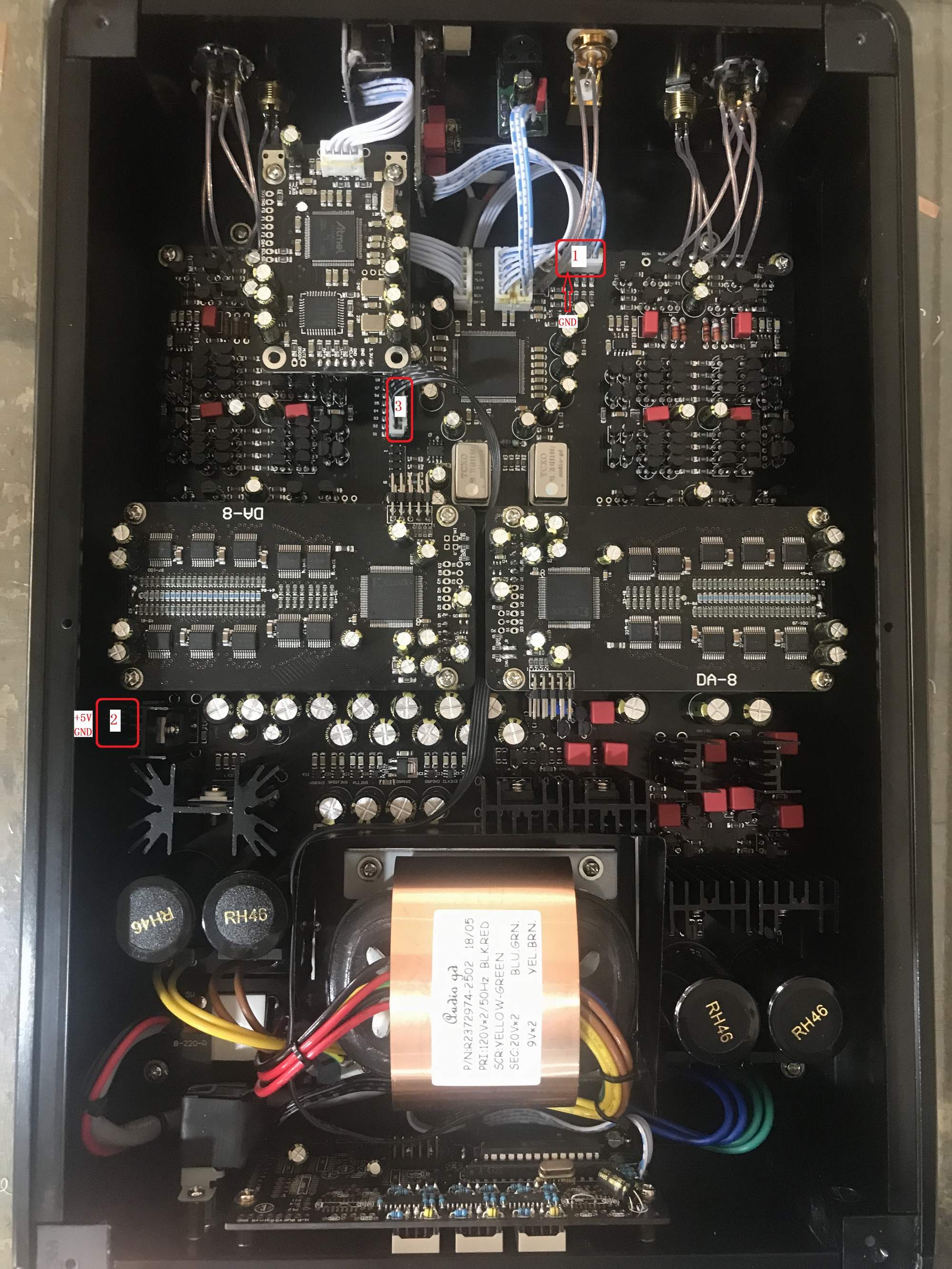

    Купил такую приблуду
    Программатор USB Blaster для Altera FPGA и CPLD
    Источник https://arduino.ua/prod2897-programm...ra-fpga-i-cpld

    Attention:
    Before replace the displayboard , must disconnected the power supply wire.
    After replaced the displayboard , must update the firmware.
    Steps:
    1.Take off the 6 screws for take off the front plate .(Photo*s name : Takeoffthescrews)
    2,Take off the original displayboard and the connected wires.(the original wire 1 want to cut it from original display board, pull it out from the rear side)
    2.Assemble the new display board on the front plate.
    3.Connected the control wires from the new display board.(Photo*s names :Newwire1,Newwire2,Newwire3. The new wires 3 can place on the right side of the main board ).
    4,Assemble back the front plate.
    5,Update the FPGA firmware R1_V3 . Guide: http://www.audio-gd.com/R2R/DSPupdataR2REN.htm

    ---------- Сообщение добавлено 21:53 ---------- Предыдущее сообщение было 15:46 ----------
    Вроде бы всё как перепрошил
    http://ixbt.photo/?id=album:63396 - почти весь цап разобрал для этого)
    V3S is the smoother version, V3A is the accurate version, they have the different sound flavors.
    Залил V3A
