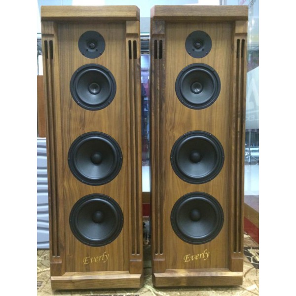

    Мой возможно ошибочный выбор динамиков для Олд Скул
    Твитер ST-9
    ВЧ - Mundorf AMT23CM1.1-C *Concer
    СЧ SB Acoustics MR16P-8 *Satori
    НЧ 2 шт SEAS E0026-08S (W26FX001) *Excel*
    Выбор обусловлен подсмотренными и проверенными у Алексея Коваленко колонками.
    Всё это хозяйство хочу поместить в такой корпус фирмы Alex:
    Есть идея потренироваться на проекте : Акустика 8851 Проект Алексея Александрова на динамиках АСА лаб
    Или сразу замахнуться на что то Серьезное.
    Возможно выбор динамиков ошибочный и колонки не заиграют даже с помощью профессионалов.
    Возможно так же что динамики подобраны оптимально - остается спроектировать под них корпус и фильтры.
    Просьба к клубу озвучить мои настоящие и будущие ошибки!
    Покупать колонки Alex нет желания.

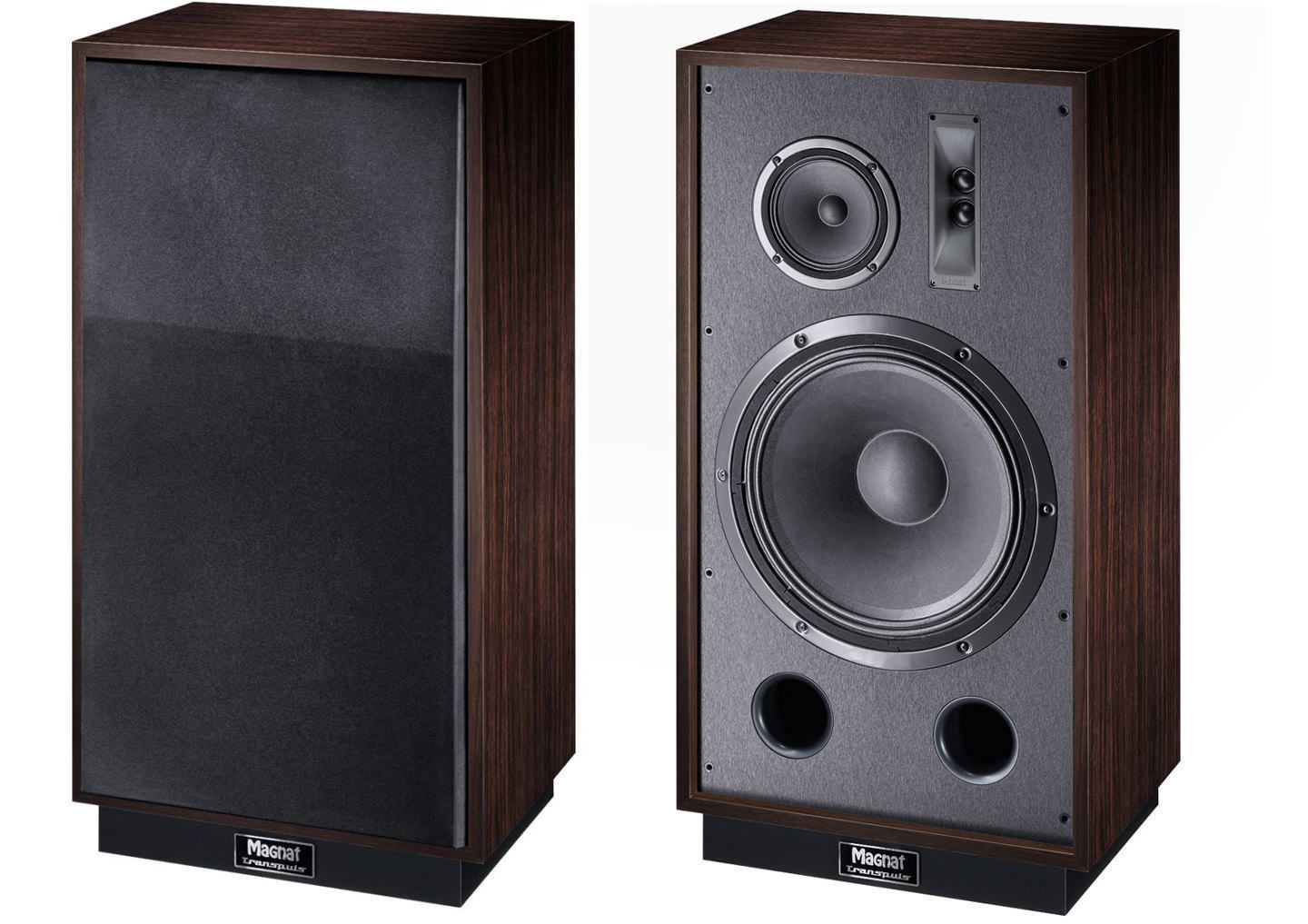

    Цитата Сообщение от Рамха Посмотреть сообщение
    Программа минимум - обыграть Magnat Transpuls 1500
    Вложение 334324
    Обыграть это как, переиграть или замуляжить?
    Чувствую в этом какую то магию. Хочу прикоснуться к этому волшебству.
    Как-то волшебства тут никакого. Один пищ не справлялся, поставили два, хоть это идея очень не очень. Место этой штуковине над средником, но для красоты плюнули на как положено и поставили как художнег нарисовал маркетологу. Это нормально, случалось и случается вдоль и поперек.
    P.S. Дальше обычно следует:
    - Но ведь это же сам <название бренда>. Наверное, они знали, что делали.
    - Конечно, знали))).
