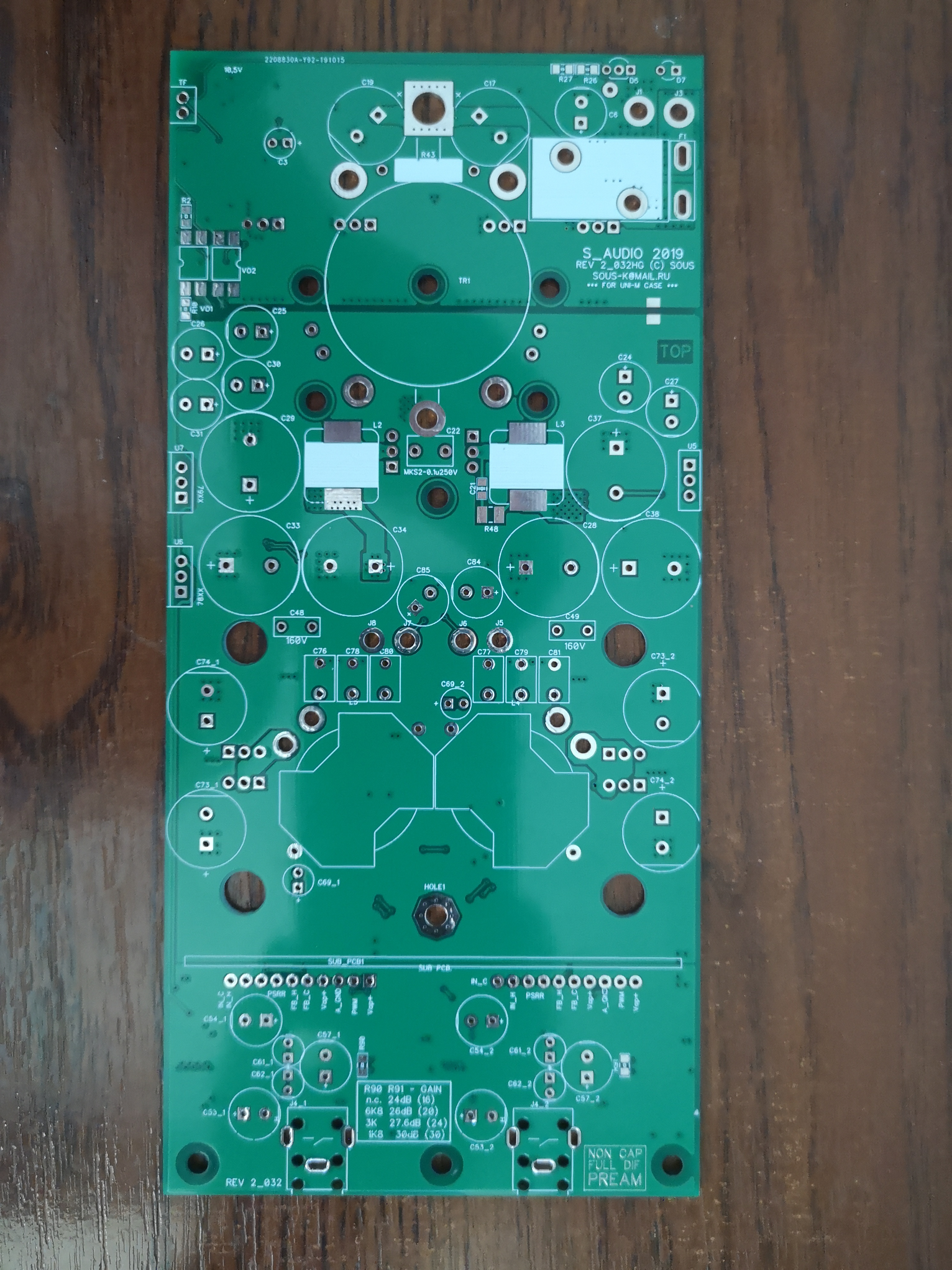

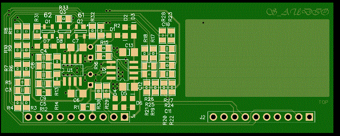

    Теперь есть два вида модулятров.

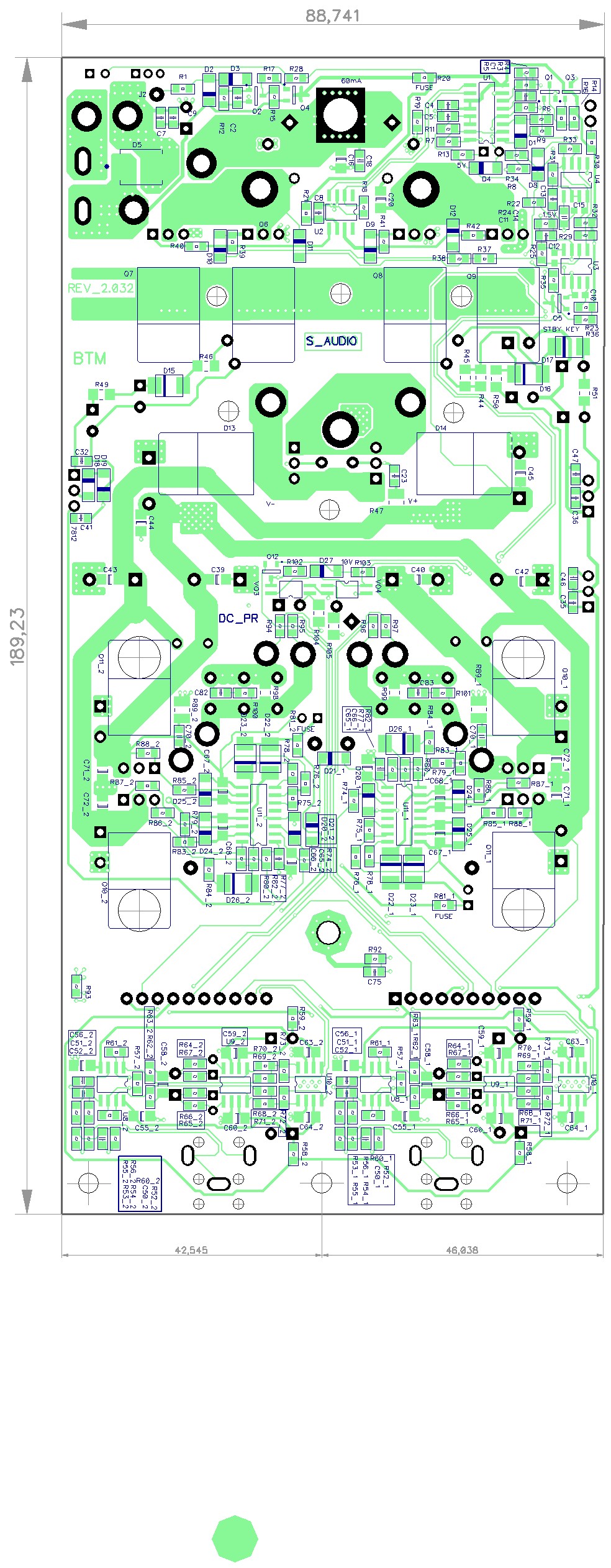

    Вскоре будет и вторая версия основной платы. Работа по трассировке закончена.
    Размер увеличился до 89х189мм за счет входного буфера.
    Пока еще не исследовал, но предварительно заметил интересный эффект. Дросселя в усилителе случайно намотал в разном направлении, на ХХ каналы инверсно синхронизируются. Между выходами, фактически нет несущей. Видимо еще сыграла роль низкая задержка в компараторе.
    Позже попробую , что там в мостовом режиме будет.

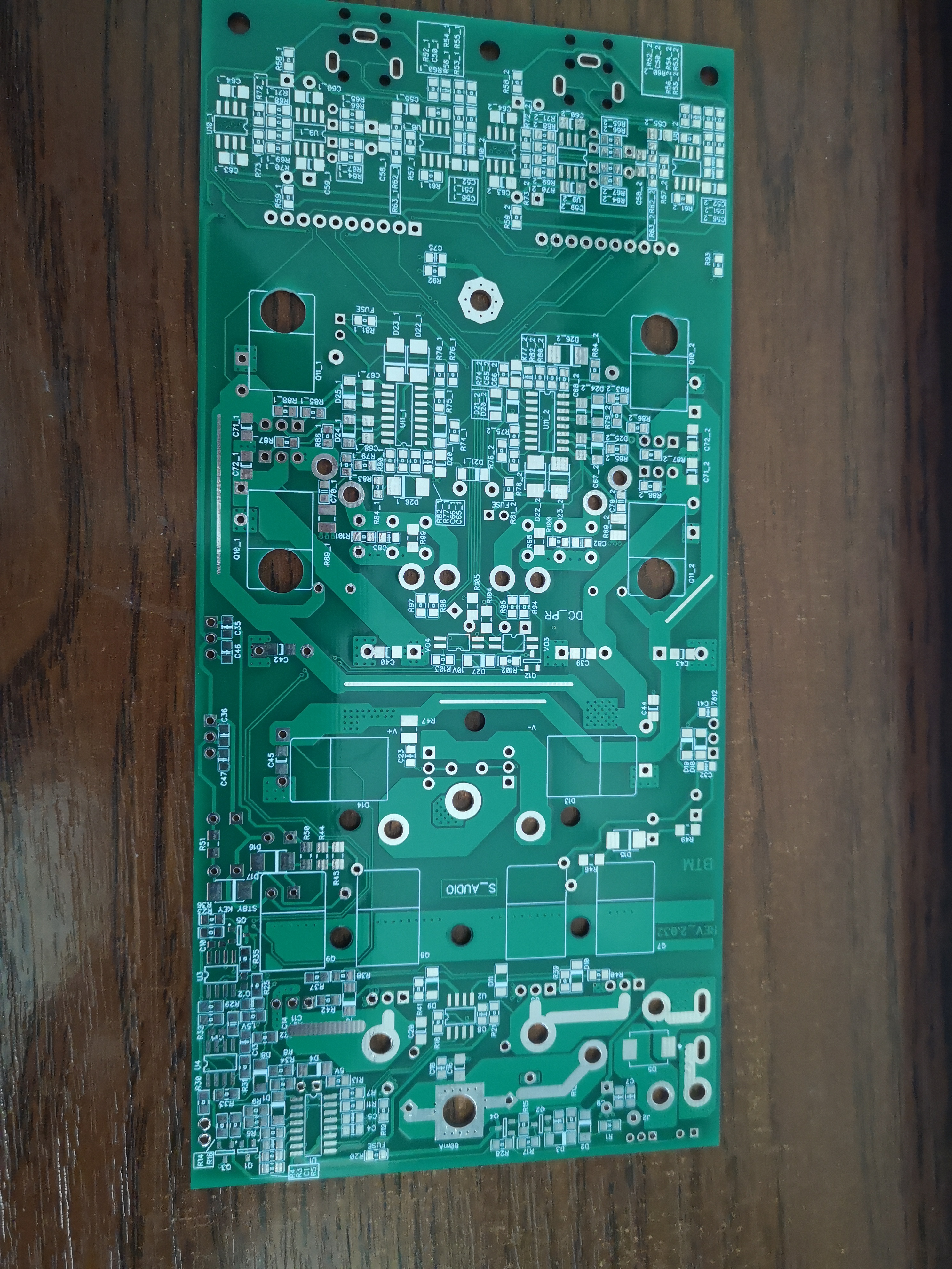

    в производстве

    Это плата с новым буфером, инверсную синхронизацию при намотке в разных направлениях перечеркнули не подтвердилась?

    В комплект к новой основной плате еще пошел экспериментальный моно модулятор для работы с мостовым каскадом в полностью дифференциальном режиме.
    Т.е. сигналы с выходов полумостов будут поступать на общий модулятор с парафазными выходами ШИМ.
    В итоге, получается:
    2 вида основных плат
    3 вида модуляторов.
