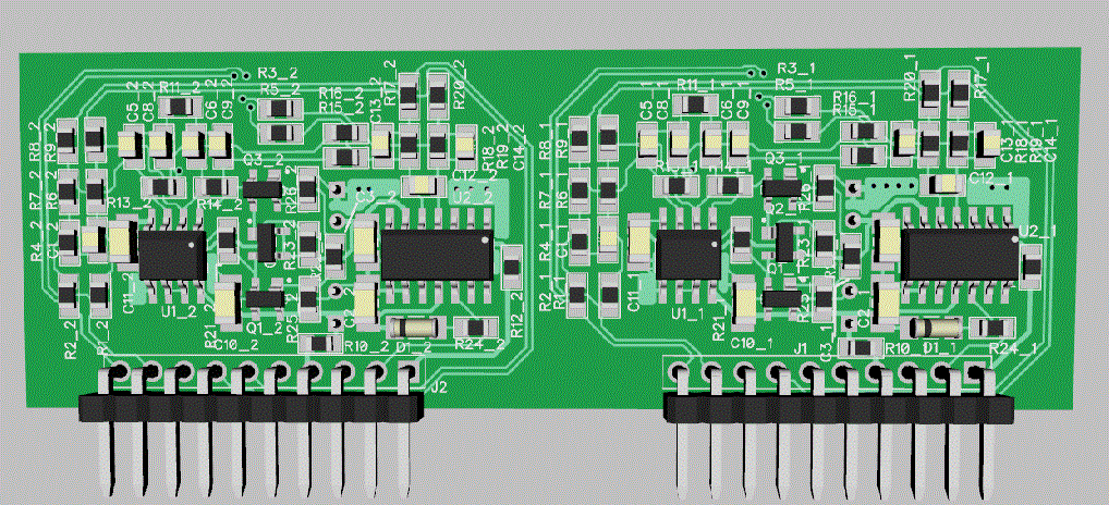

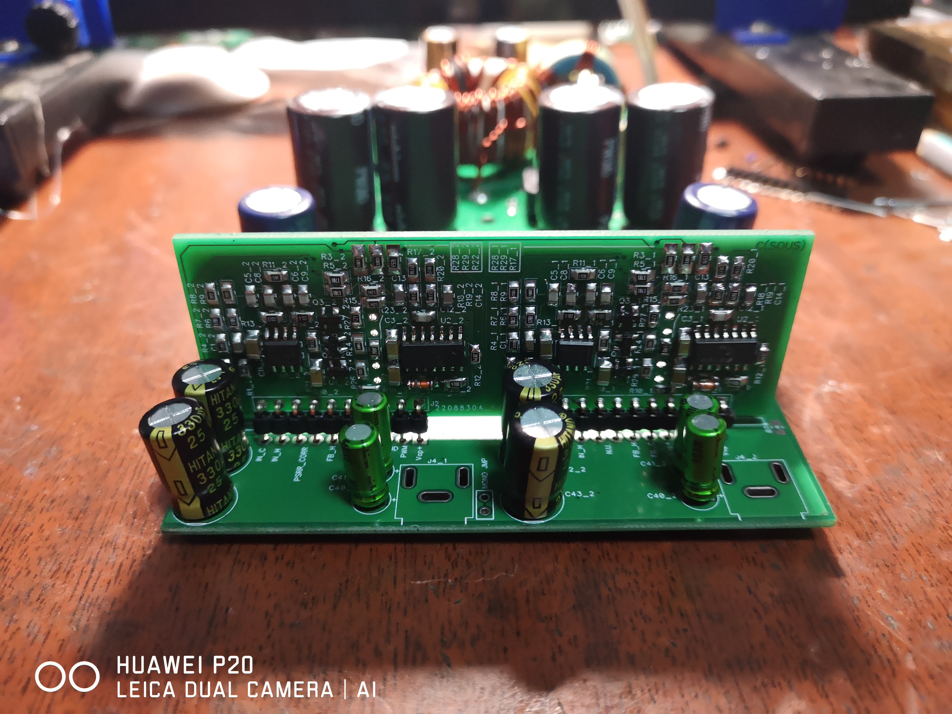

    Модернизация автомобильного усилителя первой версии(https://forum.vegalab.ru/showthread.php?t=70258)
    С переходом на среду DIPTRAСE и производство плат по процессу с допусками лучше 0,2/0,2 получилось скомпоновать усилитель без субмодуля управления питанием, и применить выходные транзисторы в корпусах ТО220-3. Кроме того, полноценно реализован модулятор, который полностью копирует схемотехнику NCORE 500OEM.
    Основные параметры:
    Усиление 26дБ
    Мощность 2х150Вт (1х250Вт). Ограничение по рассеиваемой мощности корпуса.

    Что стало хуже:
    - в новой версии применяется общее питание каналов. От двойного моно пришлось отказаться...
    Что стало лучше:
    -одинаковые характеристики во всей полосе частот, нет ухудшения на ВЧ;
    - модулятор сделан полностью дифференциальным по сигналам ОС;
    - запас по пиковой мощности увеличен в два раза;
    - теперь усилитель может работать на нагрузку 2 Ом, в том числе мостом;
    - в питании ОУ применяются ИМС-стабилизаторы;
    - в источнике питания улучшена логика работы. Теперь после срабатывания защиты по постоянному напряжению на выходе УМ, блок питания выключается до перезапуска питания (защелка);
    - добавлена схема защиты от перегрева, 70С, датчик в районе БП. Гистерезис около 15С;

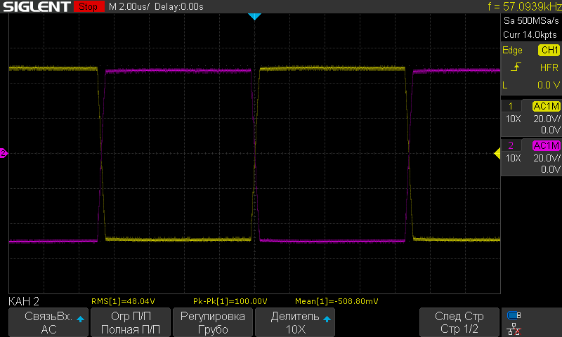

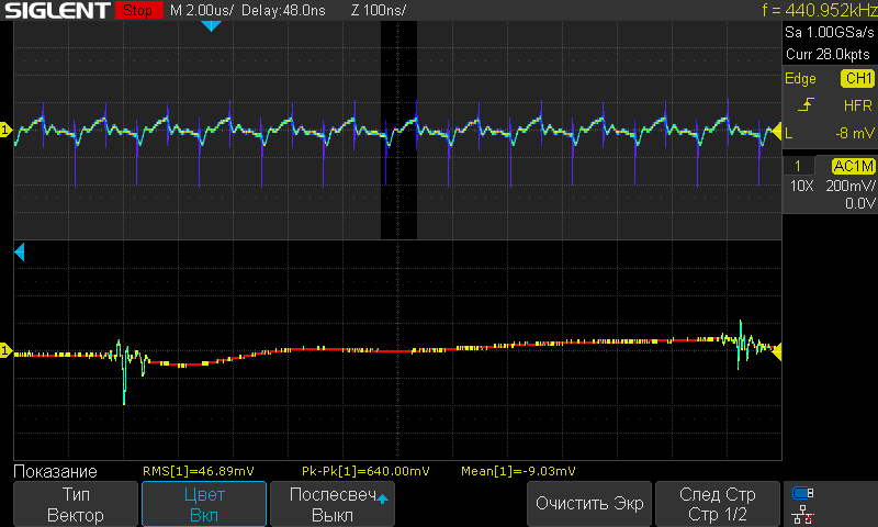

    Кому интересно:
    напряжение на вых обмотках трансформатора
    и напряжение пульсаций силовой шины (выходное напряжение +50В)

    Приехал мощный блок питания, сделал тест выходной мощности.
    4 Ом, 1кГц. НА 50Гц результаты те же.
    При 11В питания -38В СКЗ = 360Вт
    при 12,6В - 960Вт СКЗ
    при 14,4В - 1246Вт СКЗ.
    Правда ключи пришлось заменить на IPP200n15
    C IRFB5615 На 4Ом только 650Вт. Как и на 8.
    на 8 ом можно снять 950Вт с IRFB5615
