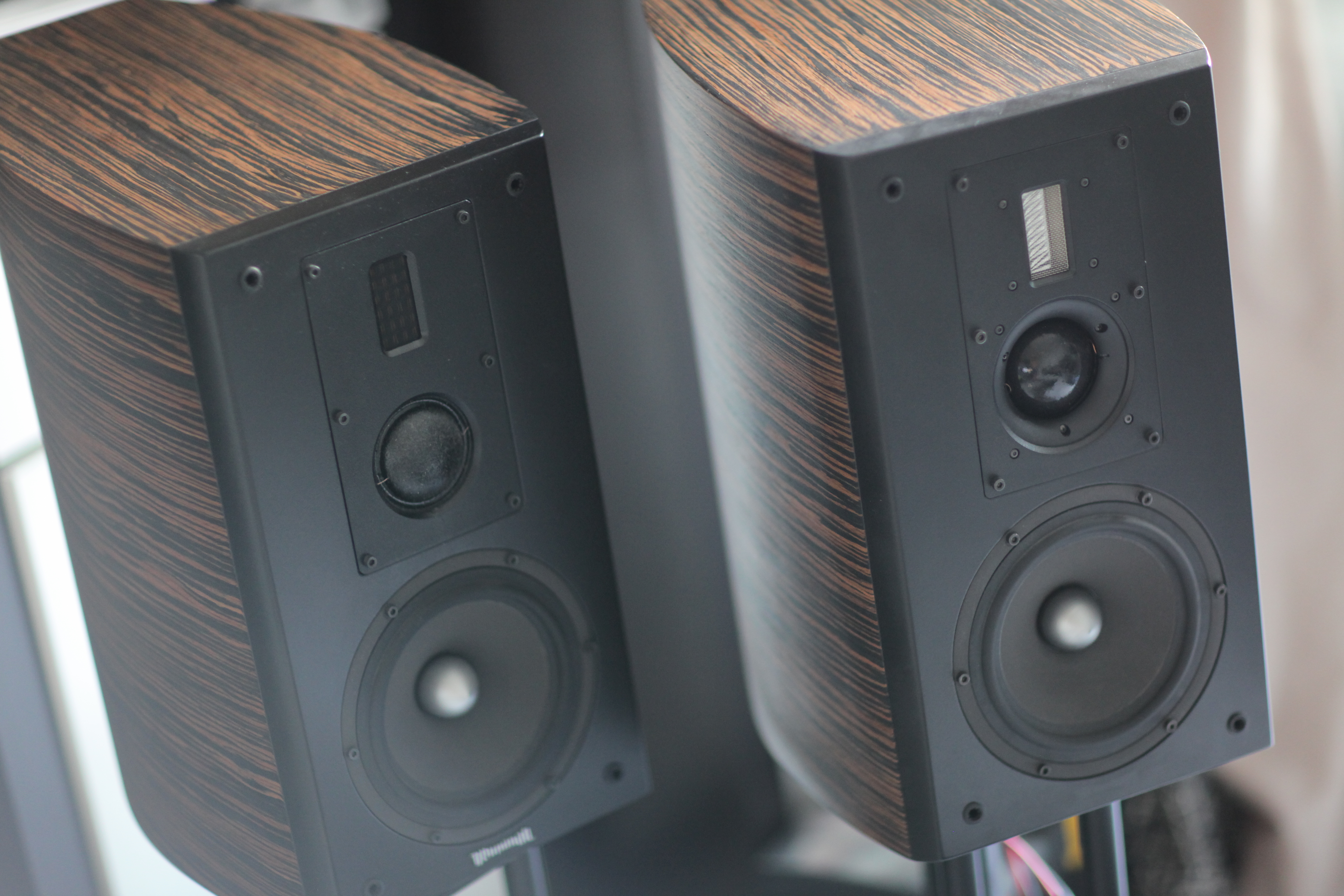

    Идея! Проект Погремуха
    Дано: трехполосная полочная акустика, «широко известная в узких кругах».

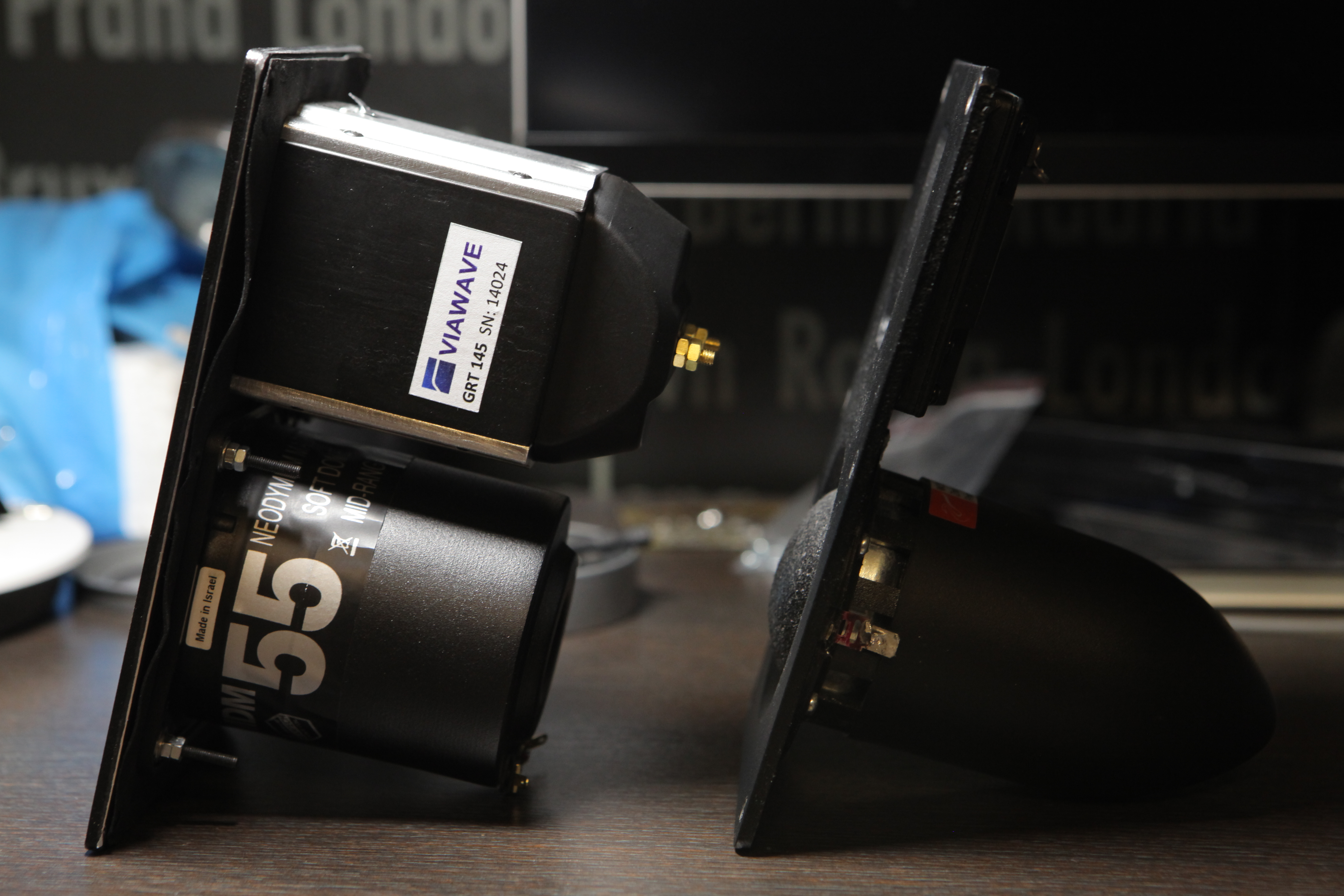

    В 2015 году была пересведена, чтобы, насколько возможно, избежать особенностей «качественных китайских динамиков», но все-же чесалось в имеющиеся корпуса поставить что-то поприличнее.
    Были куплены Morel MDM 55 и Viawave GRT145.
    Почему именно они?

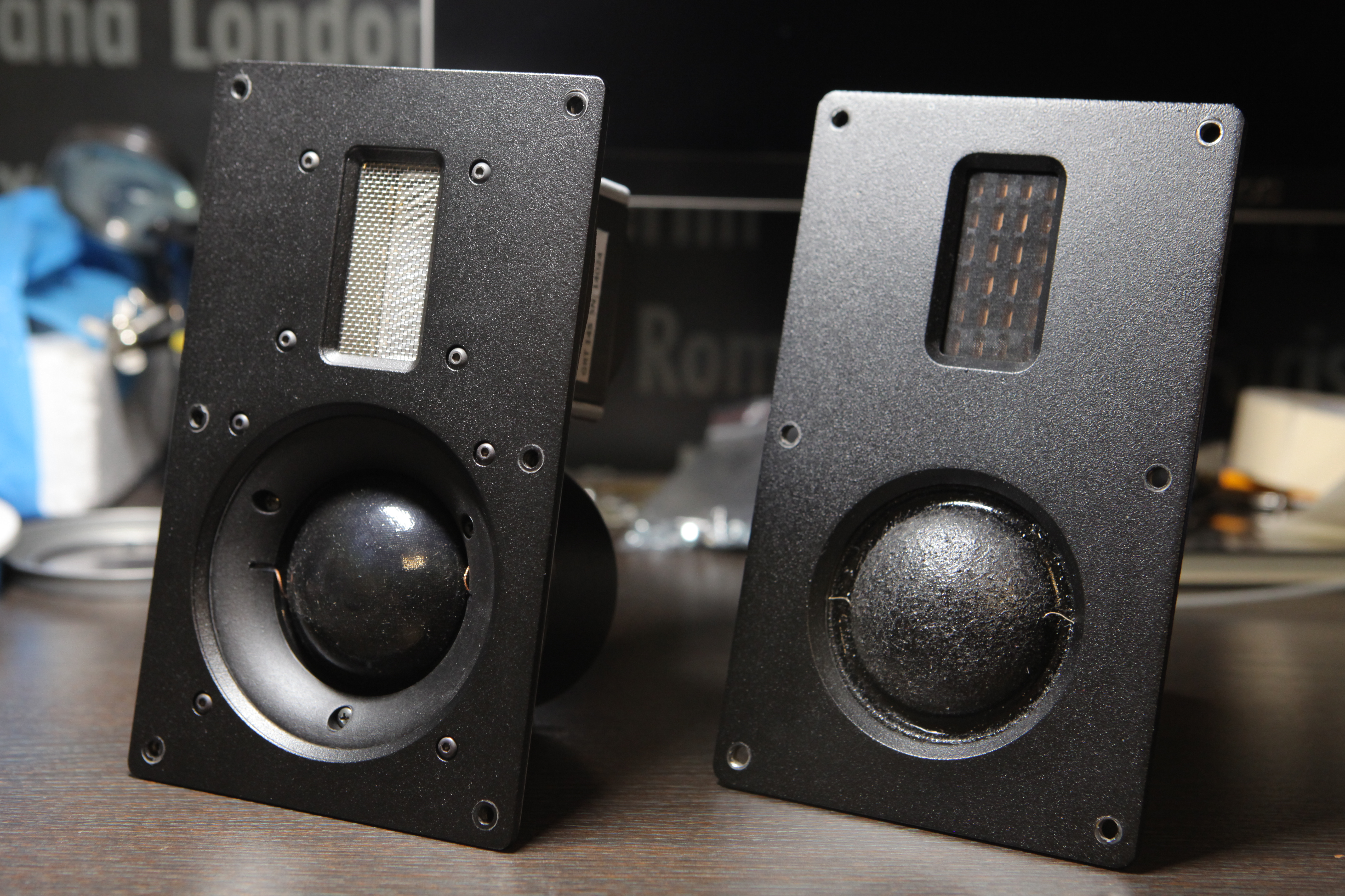

    Относительно СЧ - не хотелось заниматься масштабными столярными работами. Исходя из этого – купол, со встроенным колпаком. Была возможность приобрести даже замечательный купольный тангбенд здесь на барахолке - но он с несъемным фланцем, а со стандартным в этот корпус без фрезеровки не влепить. Можно было бы заказать алюминиевый купольный Dayton, и возможно с ним было бы лучше, но под руку подвернулся морель…
    GRT-145 – потому что отличный динамик от отечественного производителя, и надо было брать, пока производитель не стал международным . Избыточно отличный, сказал бы я сегодня. Несмотря на то, что взял 8-омную версию – конский запас по чувствительности, аж затрудняет сведение

    Плюс ко всему, на РХЭ2017 послушал акустику Dorius, в которой тоже использовалась эта комбинация двух верхних полос, понравилось
    Под ВЧ и СЧ, как и в оригинале, сделан общий фланец (не спрашивайте, где – там больше не делают).
    Далее, проведены первые измерения, собран первый пробный кроссовер из того, что было «в тумбочке». Сразу же стало понятно, что затеяно это всё не зря… Старые динамики поехали на полку.

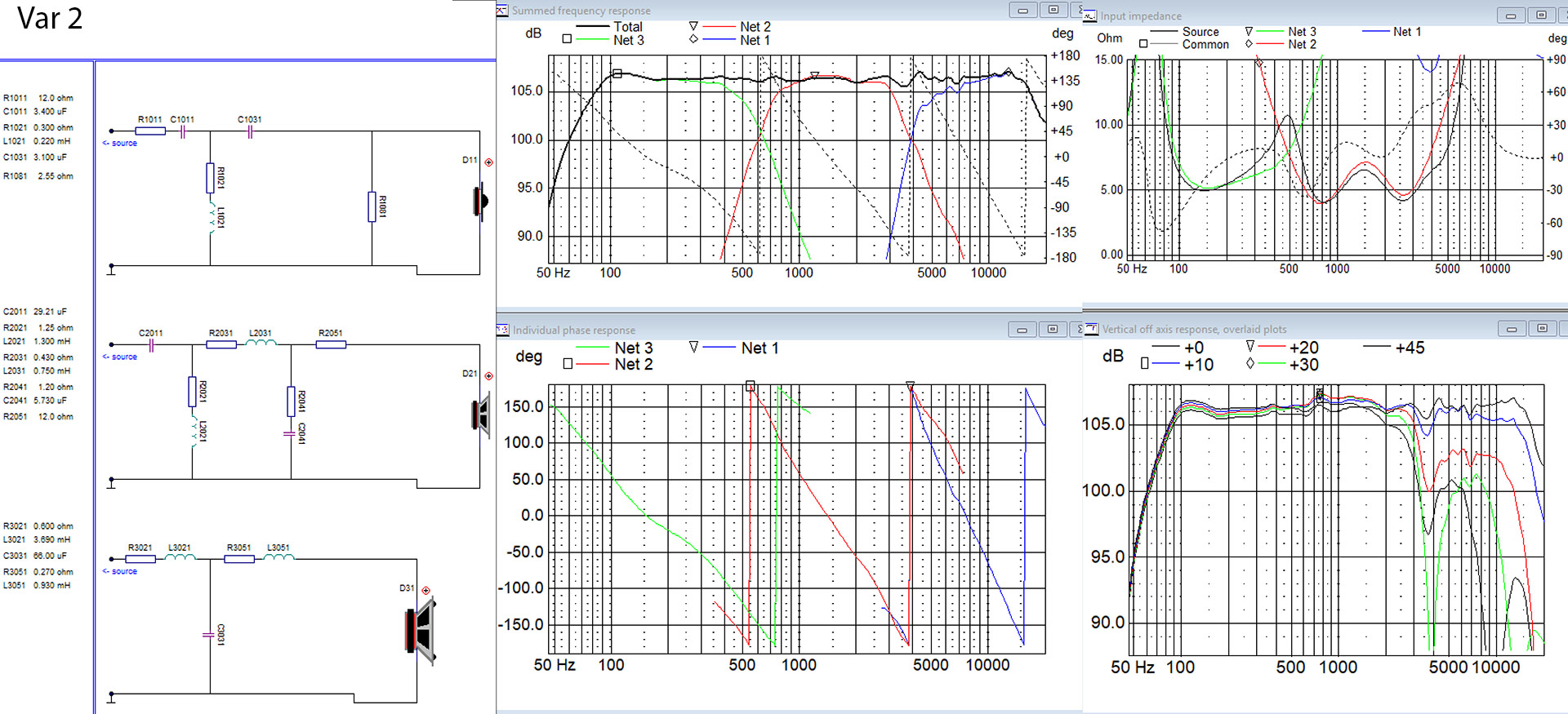

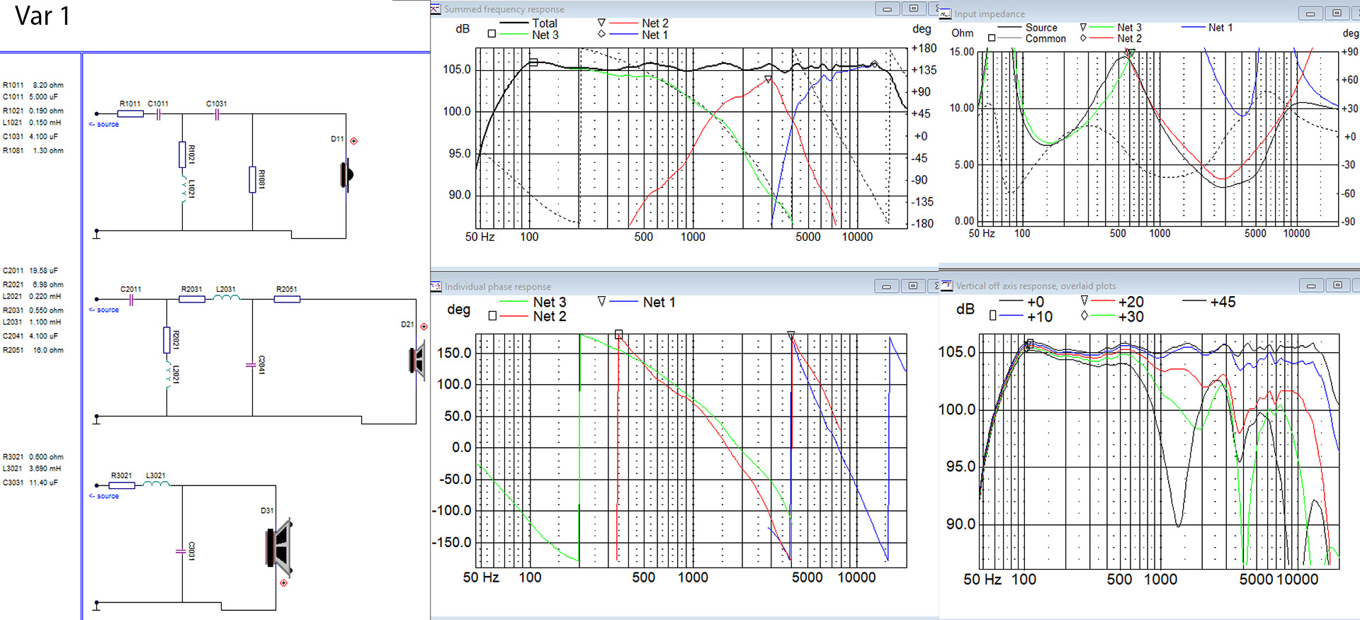

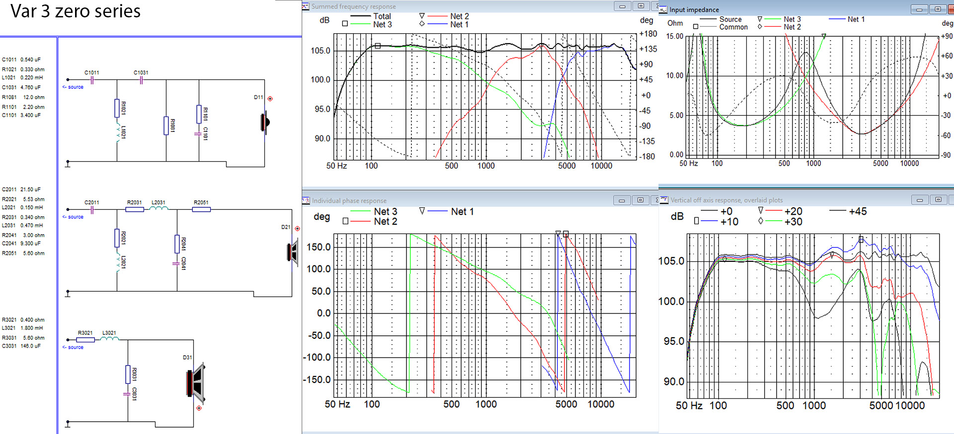

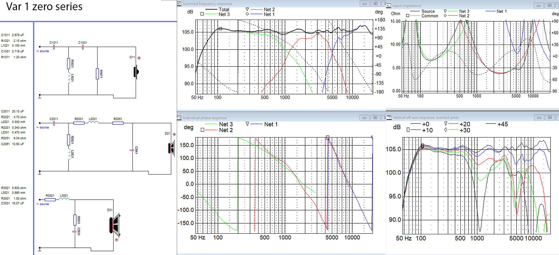

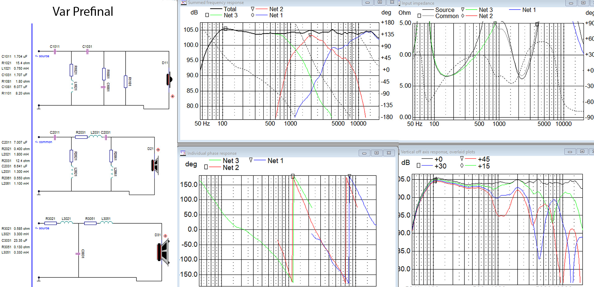

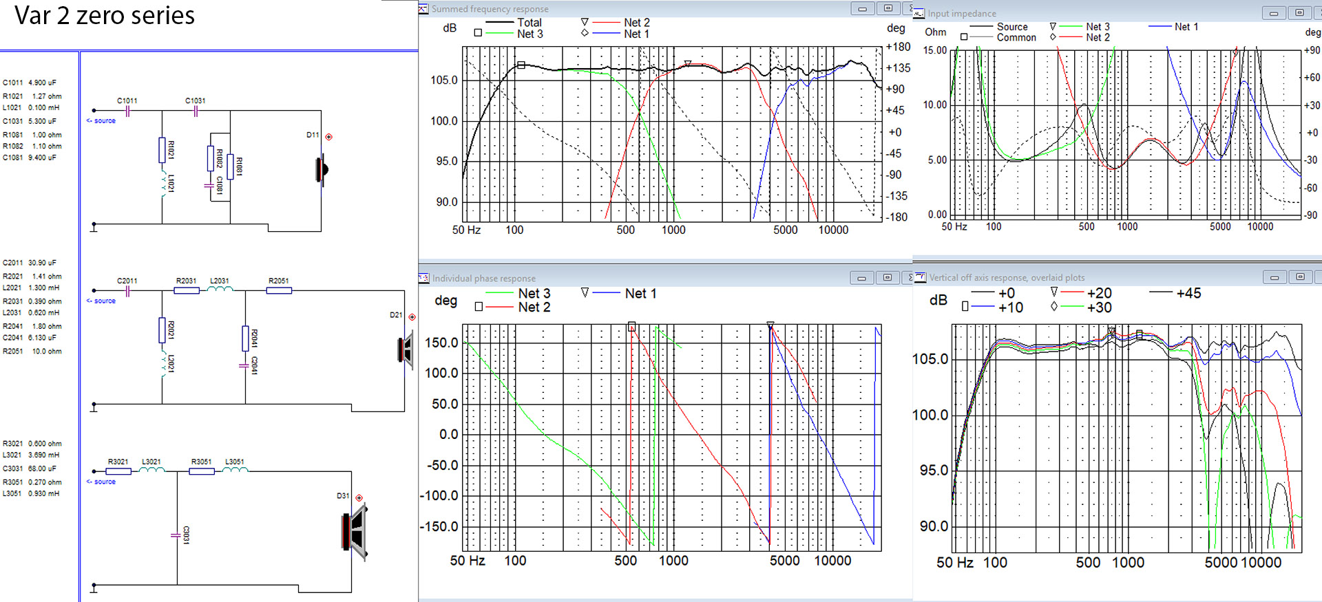

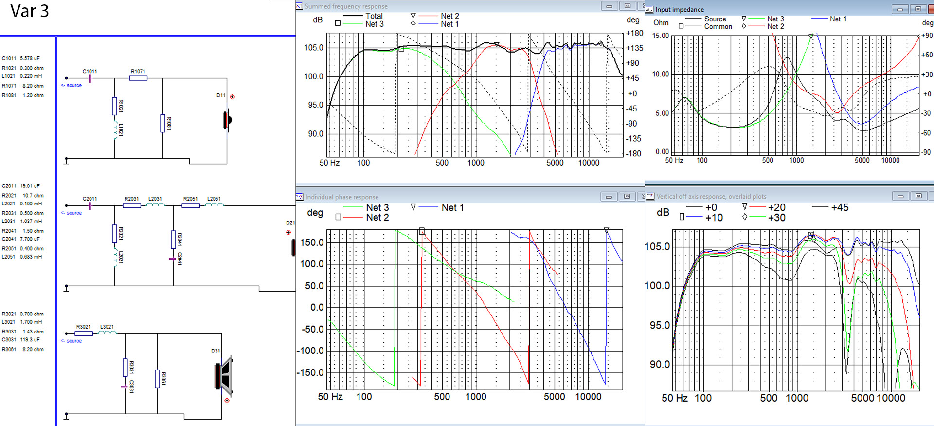

    По возвращению, смоделированы три варианта кроссоверов, да ещё и для каждого – вариация с отсутствием последовательного резистора на ВЧ (по следам rsergio – и забегая вперед, скажу – имело смысл!). «Вариация» - условно, где-то даже электрические порядки фильтров другие. До кучи, сделал двухполосную версию, без мореля, чисто попробовать. Архив с моделями и измерениями прилагаю.
    Скрытый текст
    https://drive.google.com/open?id=1Gg...FNjfsm62rg3yOm
    Чтоб всё открывалось без переписывания путей в ЛСПкаде– распаковать на диск С.
    Измерения и моделирование – по методике Марлена. Микрофон – Nady CM100; звуковуха – ZOOM UAC 2.
    Импедансы мерил в LIMP, АЧХ снимал LSPLab. Твитер – через 33 мкФ, с компенсацией.
    В ЛСПкад забиты 4 комплекта измерений:
    - с 1 метра с компенсацией нелинейности микрофона (встроенная в ЛСПлаб для БеринджераECM8000, что по идее одно и то же с моей Надей) и пришитым к вуферу ближним полем
    - с 1 метра без компенсации и ближнего поля
    - с 0.66 м еще два соответствующих комплекта
    Варианты кроссоверов переключатся кнопочками R1-R6
    Все варианты кроссов были собраны, отслушаны и измерены. Совпадение измерений с симуляцией неплохое, но есть расхождения, особенно в области стыковки НЧ/СЧ -с причинами пока не разобрался…
    По поводу слуховых впечатлений – исписал тетрадку, думаю сюда это постить не стоит, кратко скажу, что во всех случаях больше понравились варианты без последовательных с ВЧ резисторов. C Var2 всё логично: слишком низкий раздел СЧ/ВЧ выливается в слышимую резкость, но вроде как лучше передаются ударные – так ведь и должно быть при синфазном включении басовика? Пока больше всего понравились Var3ZeroSeries и Var1ZeroSeries. Работа продолжается, ведь это всё только грубая пристрелка… В первую очередь попробую сместить в Var2 раздел СЧ/НЧ повыше и добавить режектор на резонанс СЧ.
    К уважаемой публике у меня следующие вопросы:
    1) Похоже ли на правду я сшил ближнее и дальнее поле для замера басовика? Как сшивал, честно говоря уже не помню. Кажется, втупую использовать функцию ЛСПЛаба не вышло, и сшивал в «блокноте», подогнав по уровню ближнее поле к дальнему около частоты 100 Гц и экспортнув оба измерения в текстовый формат… Ну то есть прошу оценить результат на предмет правдоподобия и возможности использования в моделировании
    2) Смущают меня RC-цепочки, параллельные твитеру в Var2ZeroSeries и Var3ZeroSeries, без которых не получалось выровнять АЧХ – нормально ли так ровнять?
    3) Нужно ли обращать внимание на вертикальные внеосевые?
    4) В чем должно проявляться на слух несовпадение полос по фазам? (НЧ/СЧ Var2 например)
    Ну и конечно, буду рад любым замечаниям и предложениям… Ткните, если я учудил какую-нибудь дичь…
ID:	330272 Нажмите на изображение для увеличения.
ID:	330273 Нажмите на изображение для увеличения.
ID:	330274 Нажмите на изображение для увеличения.
ID:	330275 Нажмите на изображение для увеличения.
ID:	330276 Нажмите на изображение для увеличения.
    (внеосевые на рисунках приведены вертикальные, так как горизонтальные во всех вариантах очень хорошие)
    Последний раз редактировалось PYaEe; 23.10.2018 в 23:28.

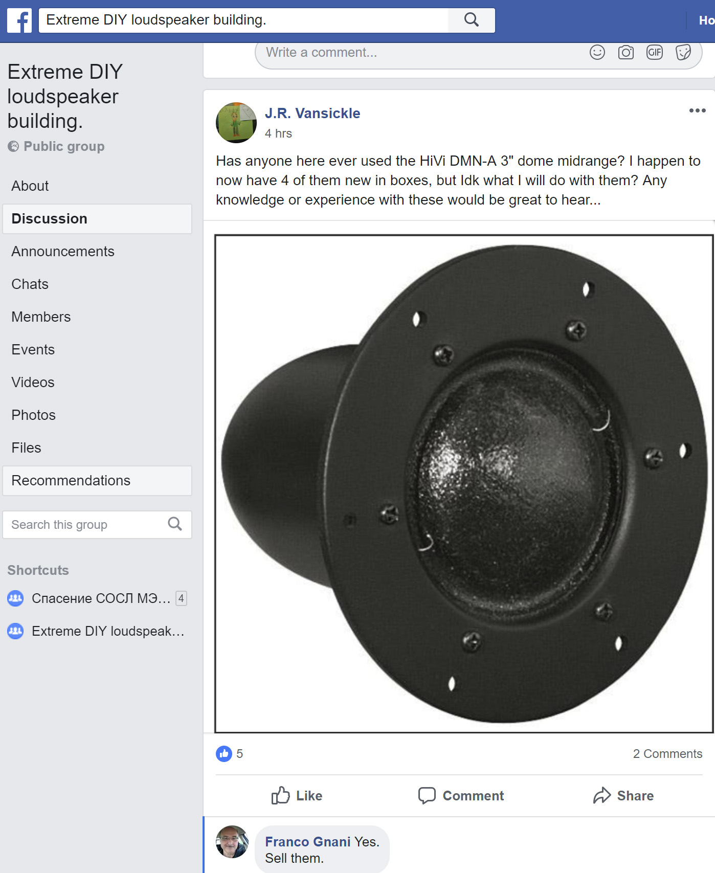

    Ну я просто не ожидал, что наши китайские друзья смогут сделать среднекупольник хуже писятпятого. Тут кстати обитает такой Костя Мусатов, который вкрячил их в свои калонки демонстрируемые на росхаенде. На вопрос - а ку ле они у тя так визжат, последовал ответ - ничо не визжит, я их понял и раскусил. Юморной парень, и стаж "раскусывания" у него большой.
    С уважением, Виталик.

    В последнем варианте полосы неплохо сходятся по фазе, то есть эффекта, что динамики живут своей жизнью быть не должно. Но это ещё не показатель, главное что бы самому нравилось.
    вот еще с фейсбука мнение Нажмите на изображение для увеличения.
