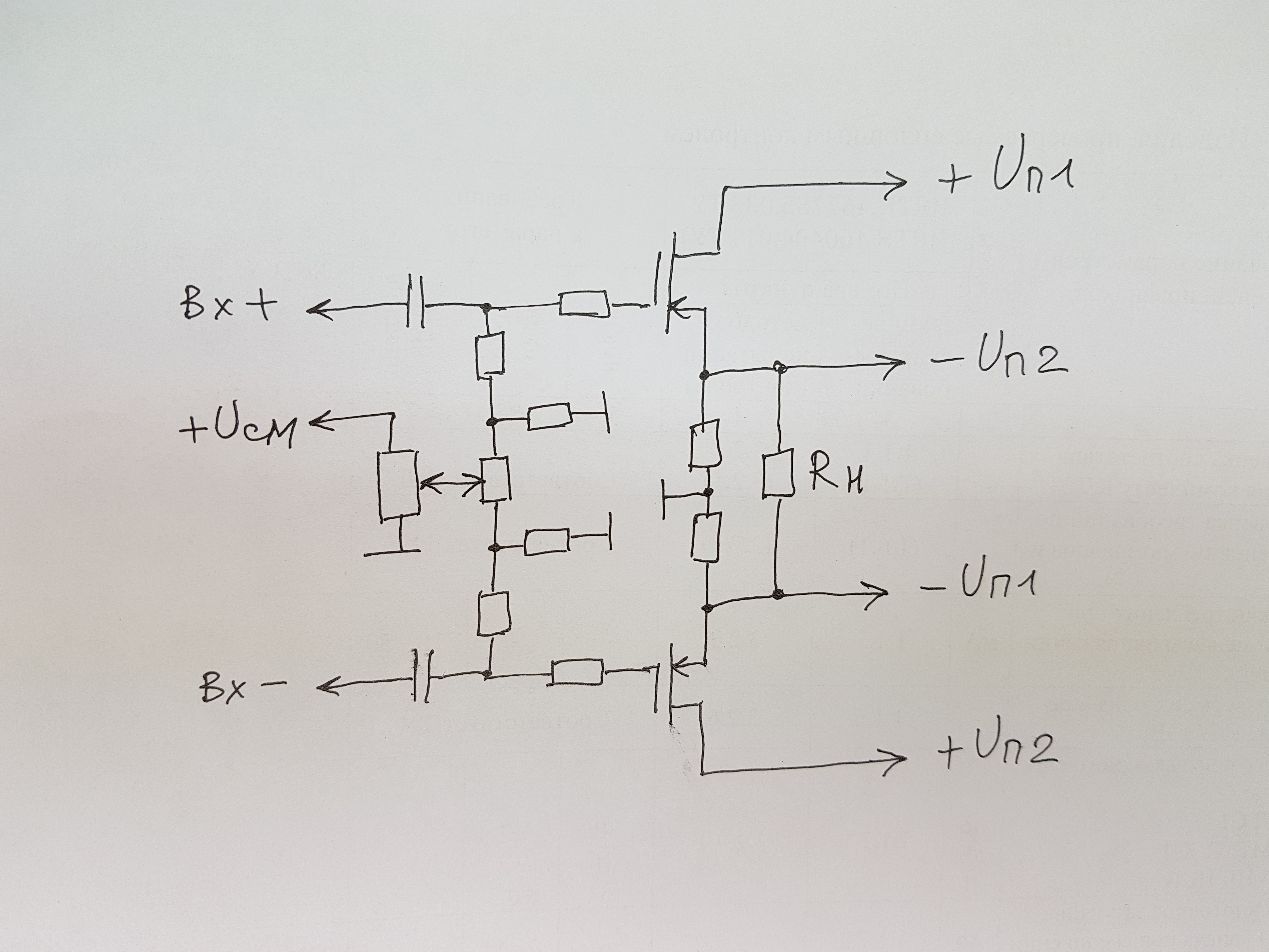

    Построение по простейшей схеме , допустим дифф драйвер на лампах с емкостной связью с полевиками на выходе. Можно ли применить что-то вроде корректора Хоукворда для снижения искажений ВК, или придется вводить ООС в сетки ламп драйвера ? Есть вариант подать сигнал в катоды с выхода противоположного плеча.
    С уважением, Андрей
    можно, например введя напряжение ошибки в ИТ, что стоят в анодах УН

    Для примера : спектр ВК на одной паре 2SK1058, Uпит=40 В, Io=760 mA, Rнагр=5.5 Ом, Uнагр=13 B RMS, Rгенератора=600 Ом.

    install, че то какой-то генератор модов получился.
    А схему можно? А если поднять ток и уменьшить напряжение питания и подобрать транзисторы в пары?

    Cхема стандартная, искажения в данном режиме 0.3 %. Сам был сильно удивлен, у той же Zaratustra при схожих условиях всего 3-4 спадающих гармоники
    При использовании других полевиков - 2sk1530 и C3M0065 картина похожая, с балансного выхода генератора искажений практически ноль. Хотя даже в простейшем исполнении звучит циклотрон очень здорово. Вот и думаю, как уллучшиить...

    Крайние ноги балансировочного резика - через кондеры к своим истокам, чтобы делитель развязки (обозначь детали, чтобы эзоповым языком не объясняться!) не нагружал бесполезно УН. Ну и ограничительные диоды по затвору не забудь, они спасут полевики, пока разделительные кондеры заряжаются

    Сейчас у него включение смещения классическое и никакая ООС ему не нужна. Если крайнии выводы резистора баланса электролитами зашунтировать на свой же исток, то получим почти источник мощности управляемый напряжением с к-ом ус-ия 5-12 в зависимости от сопротивления нагрузки. Звучание получим очень насыщенное сочное, но классческое включение мне больше понравилось. А вот если смещение подать от минусов источников, то получим чистый повторитель с Кус<1 , звучание получим чистое, но суховатое.

    По смещению пока не определился, этот вариант в затворы простой с балансировкой. Попробую и классический с минусом в истоки.
    С3М0065 не слушал, хотя по измерениям по сравнению с 1058 при вдвое меньшем токе меньше искажения и существенно меньше выходное сопротивление. Оно и понятно, 2sk1058 надо 2-3 пары.
    Давно сравнивал в простейшем циклотроне 1 пару 2sk1530 и 2 пары 2sk1058, акустика была 8 ом. Toshiba была подинамичнее, Hitachi ( были тогда еще оригиналы) помягче и музыкальнее, что-ли. Поэтому решил опять вернуться к этой теме, не смотря на измерения, усил соберу.

    Замечу, что у вас сейчас классическое включение источника смещения в виртуальную среднюю точку с Кус=1,2-2.
    Не получим. Внутреннее сопротивление источника сигнала никто не отменял
    Бред какой. Учи схемотехнику и не вводи в заблуждение других

    Еще раз: внутреннее сопротивление источника сигнала много меньше, чем сопротивление цепей смещения. Осознайте эту мысль, пожалуйста! Нарисуйте схему "по переменке", где цепи смещения вообще не участвуют

    Попробовал параллельную ООС в сетки драйверного каскада на 6Н1П. При глубине ООС 20 дБ ( 10 раз ) искажения уменьшились в 4 раза - с 0.6 % до 0.15 % при 13 В RMS на 5.5 Ом ( см. условия выше ). Видимо ограниченно собственными искажениями и небольшим усилением лампового каскада. В любом случае потребуется дополнительный входной каскад.
    Вообще хотелось бы решить ВК циклотрона изящно, как это сделано в линейке усилителей LES# уважаемого SAPR.
