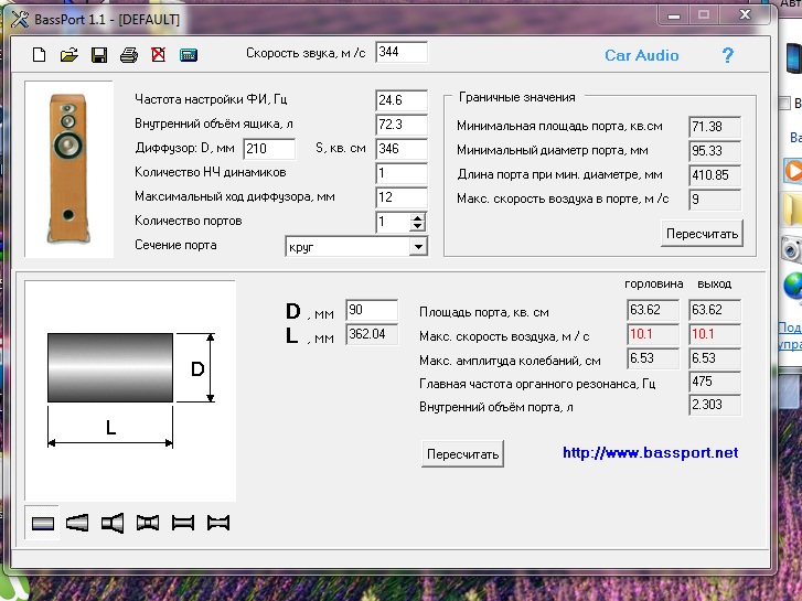

    Я пока не считал. Навскидку в баспорте вбивал, 362 мм получилось. Это я про свой проект.
    Я допустил ошибку при вводе данных в баспорте.

    Ну да, у Вас же 72 л внутренний объём, у меня около 30 л.

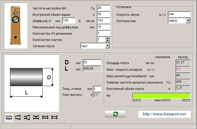

    Мое мнение что близок к оптимуму... При посадке в кресле, диване обычно уровень ушей возвышается на 1,2-1,25 м над полом. На такой высоте стараюсь расположить ось твитера.
    Вот модели в Баспорте для разных диаметров портов, учтен так же вытесняемый ими объем...
    Спасибо!!!
