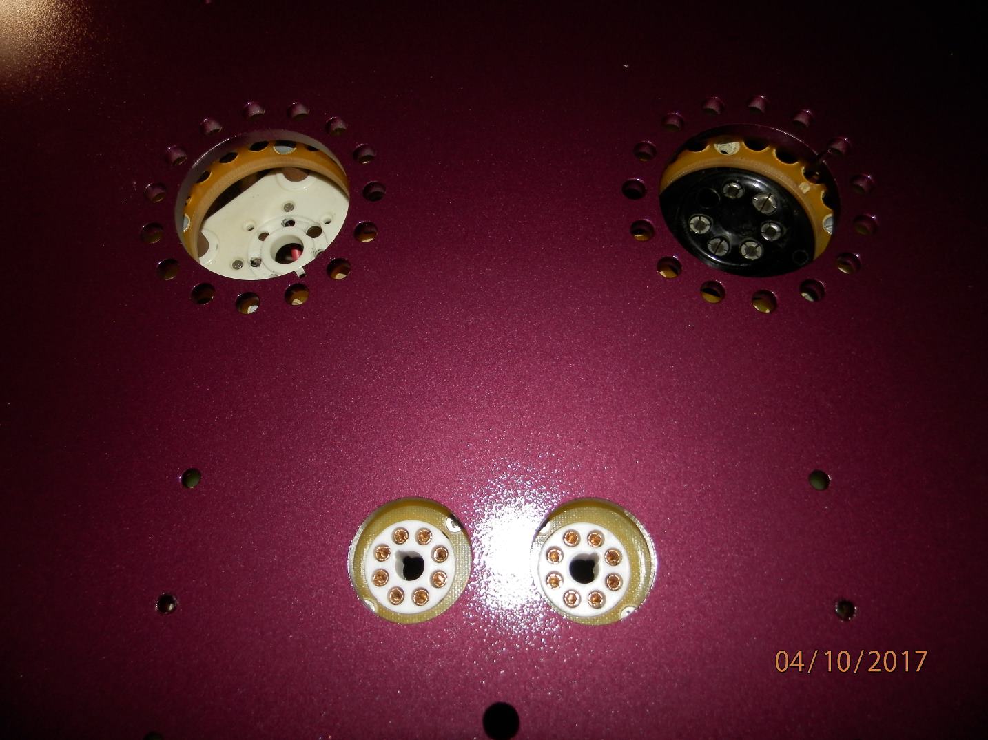

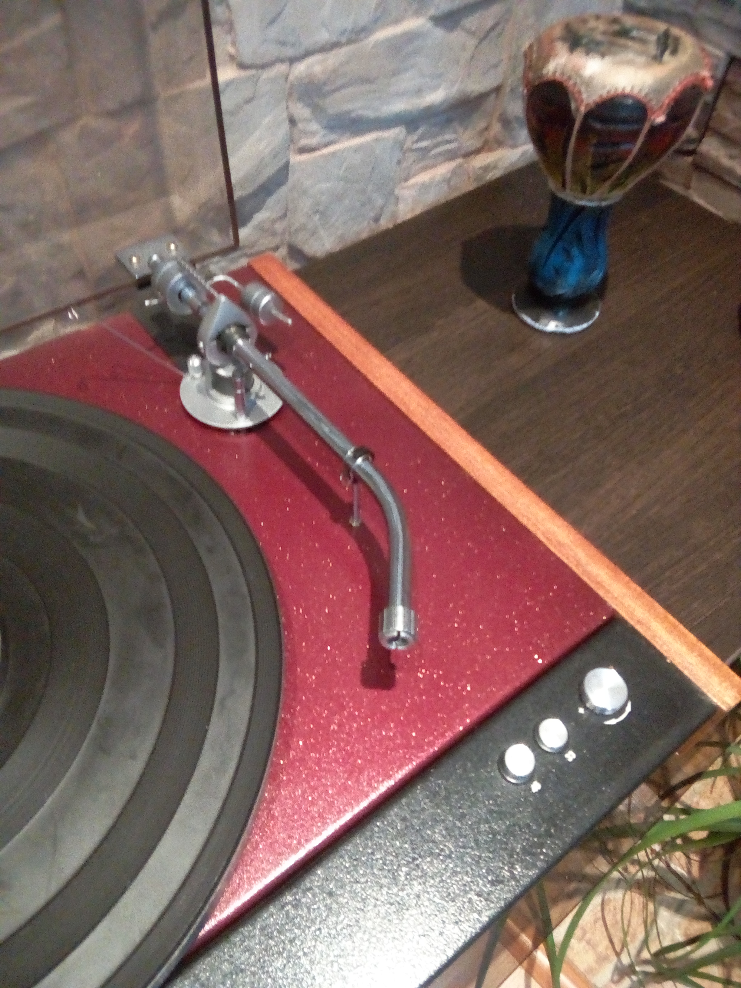

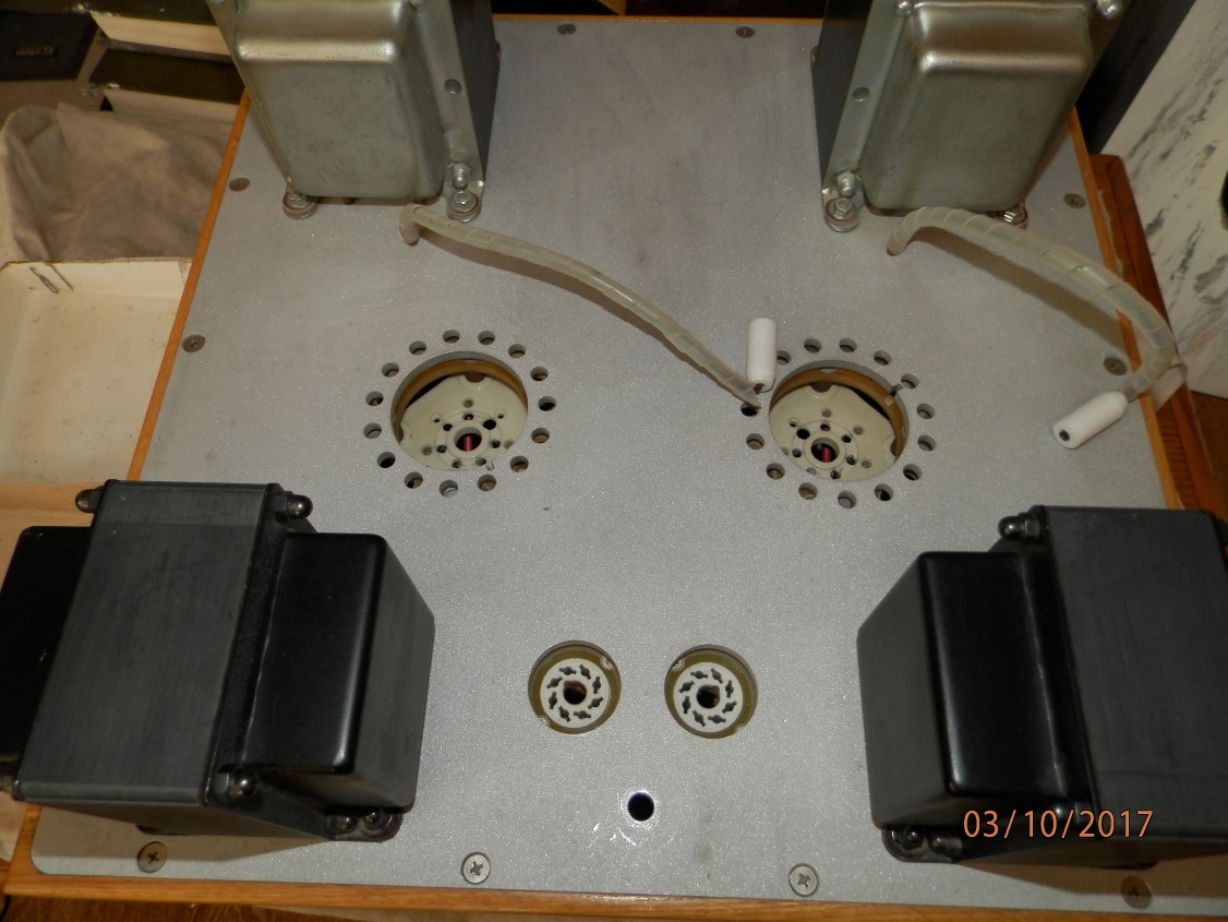

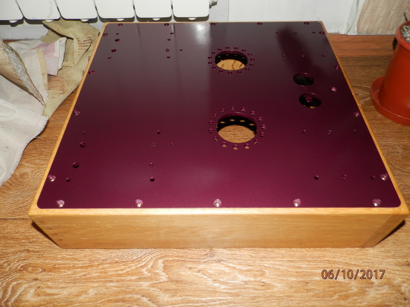

    По умолчанию Re: Покраска самодельной вертушки

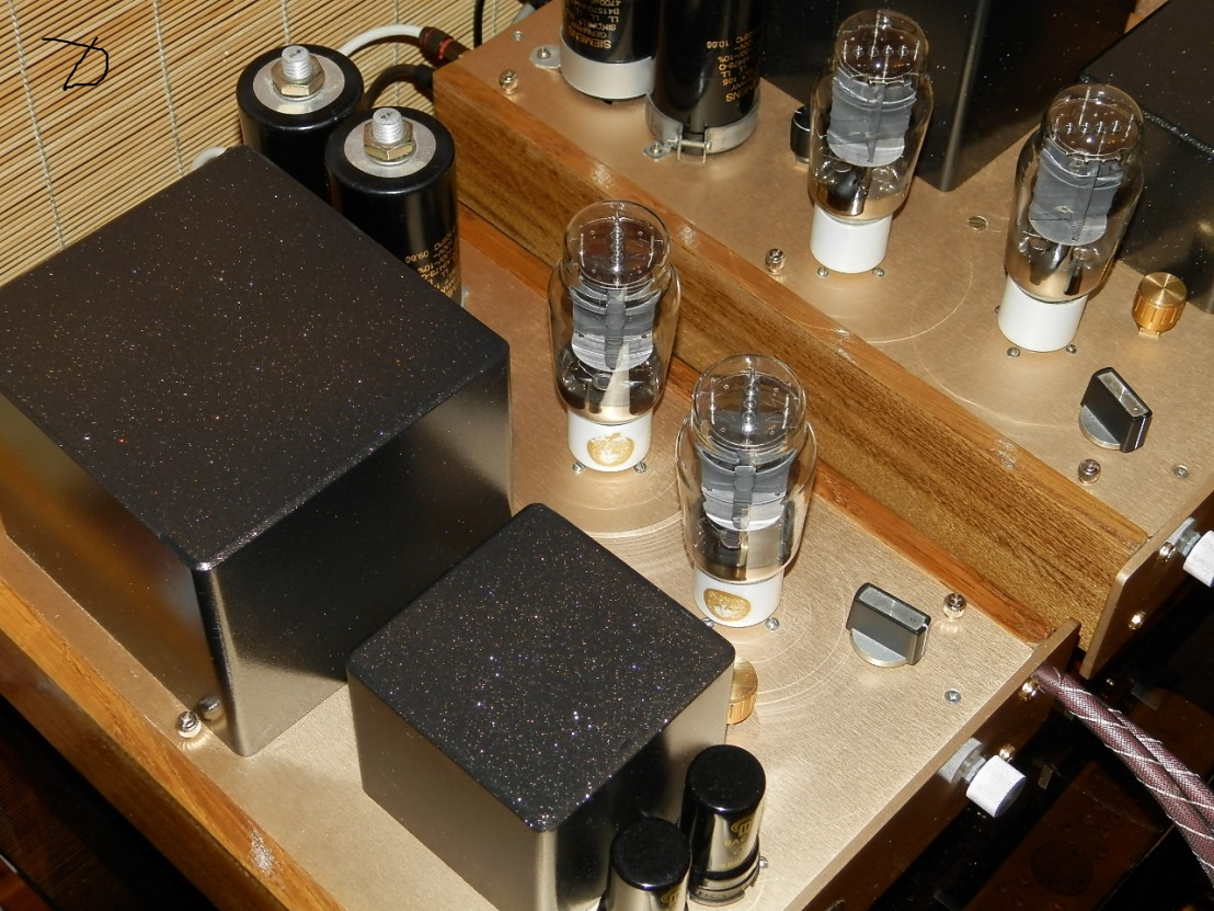

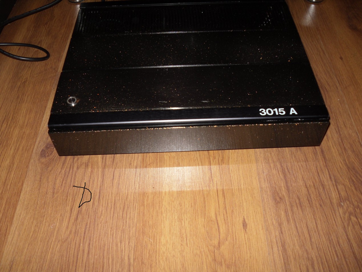

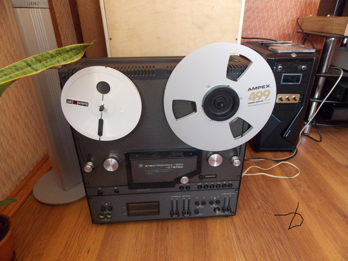

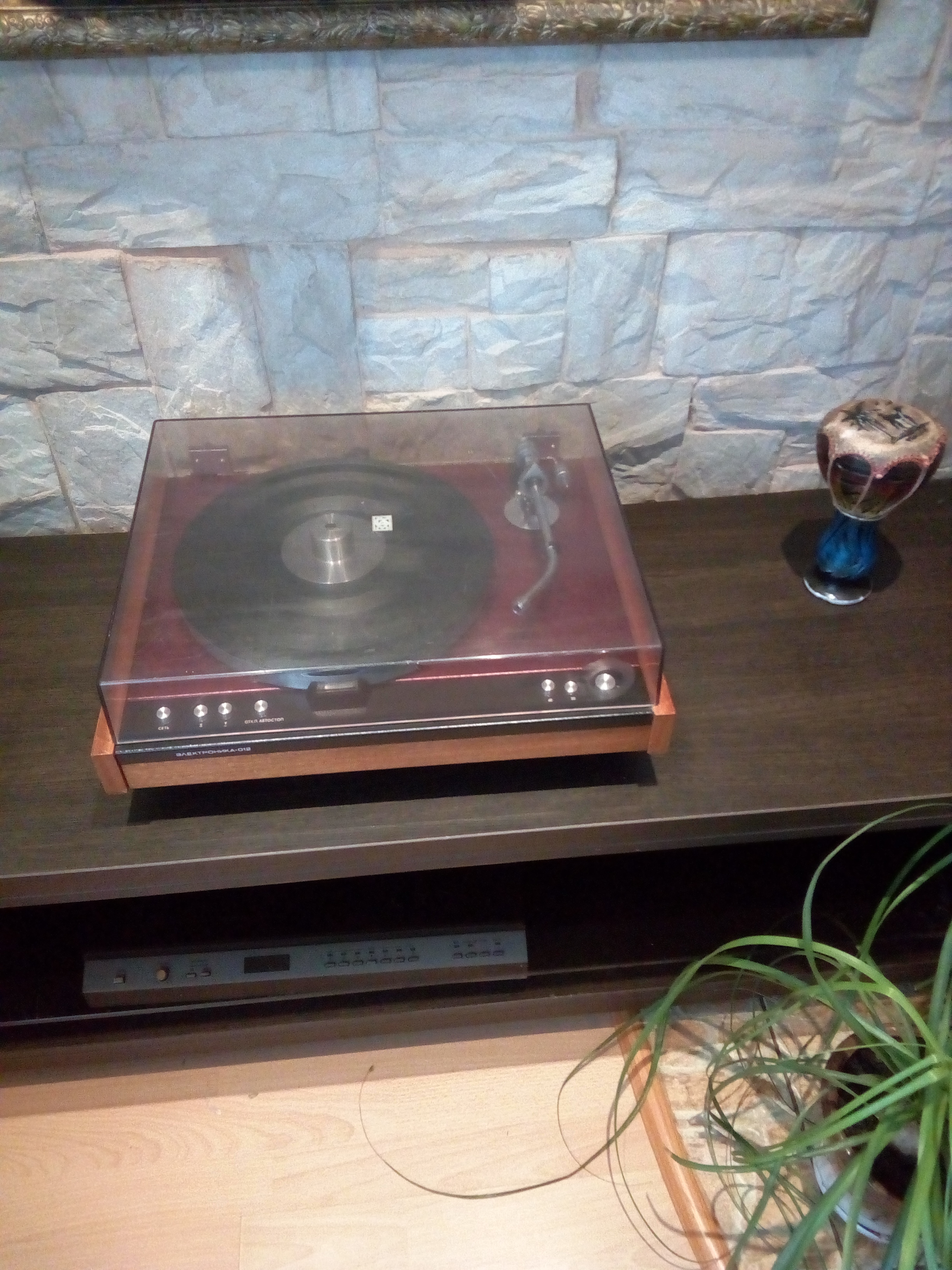

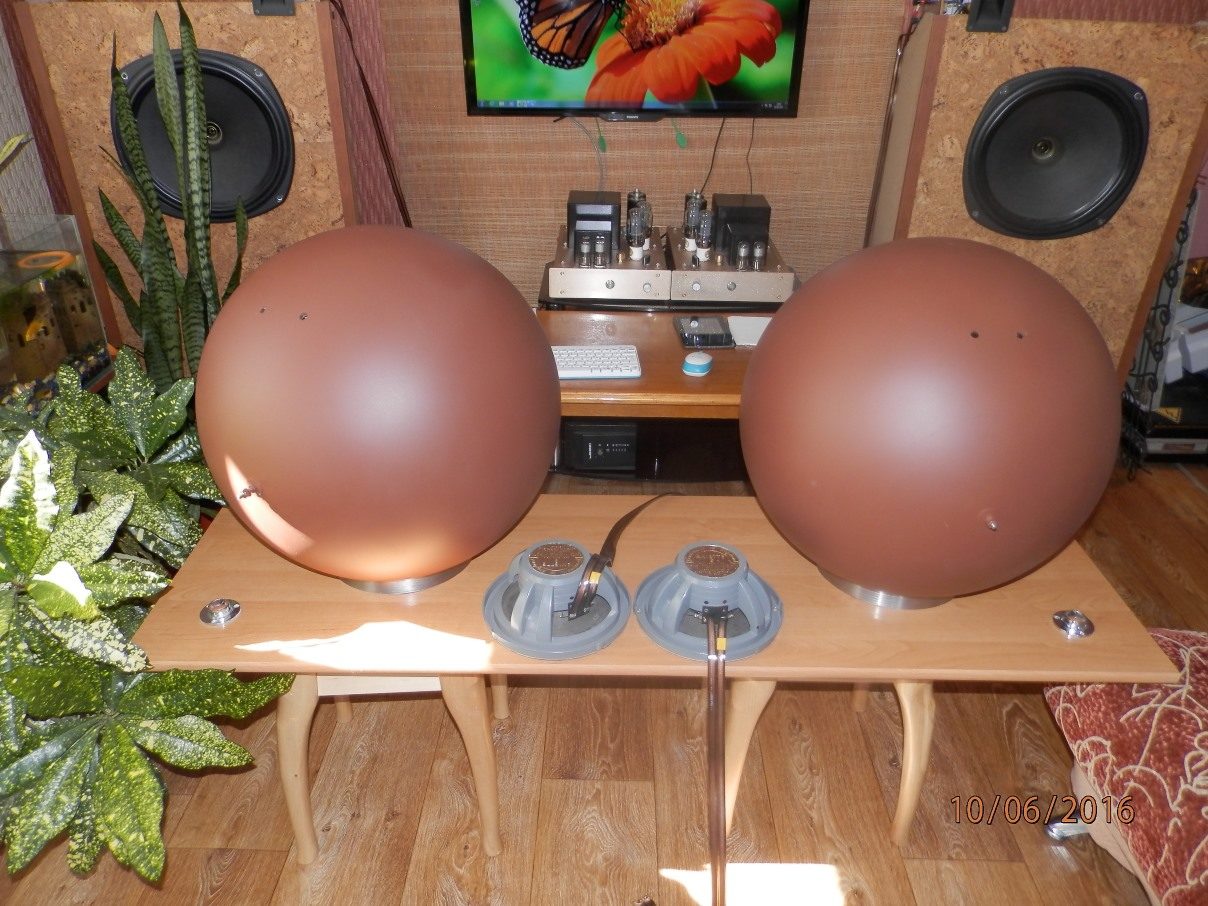

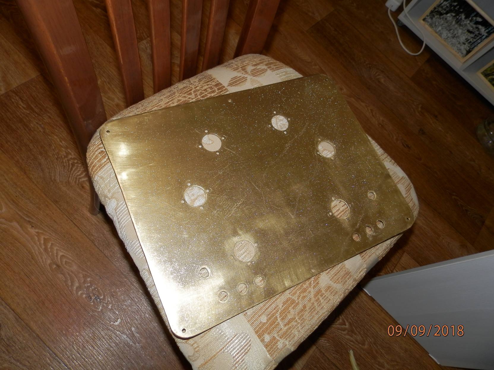

    Ну правильно дунул с баллона и выкинул...баллон(гораздо дешевле той же порошковой по металлу,а по дереву можно дома и кисточкой пройтись )... Был недавно в гостях послушал немного музыки..посмотрел еще раз на Корвет-038(так и не понял зачем он нужен) гляжу моя "старушка-вертушка" стоит с баллона крашенная уж сколько лет прошло..пять... восемь )..Вот панель ..валялась где попало,а так бы на усилителе ничего с ней и не было... Так,что баллоны для дома дешево и сердито и так лет на 5-10 хватит.

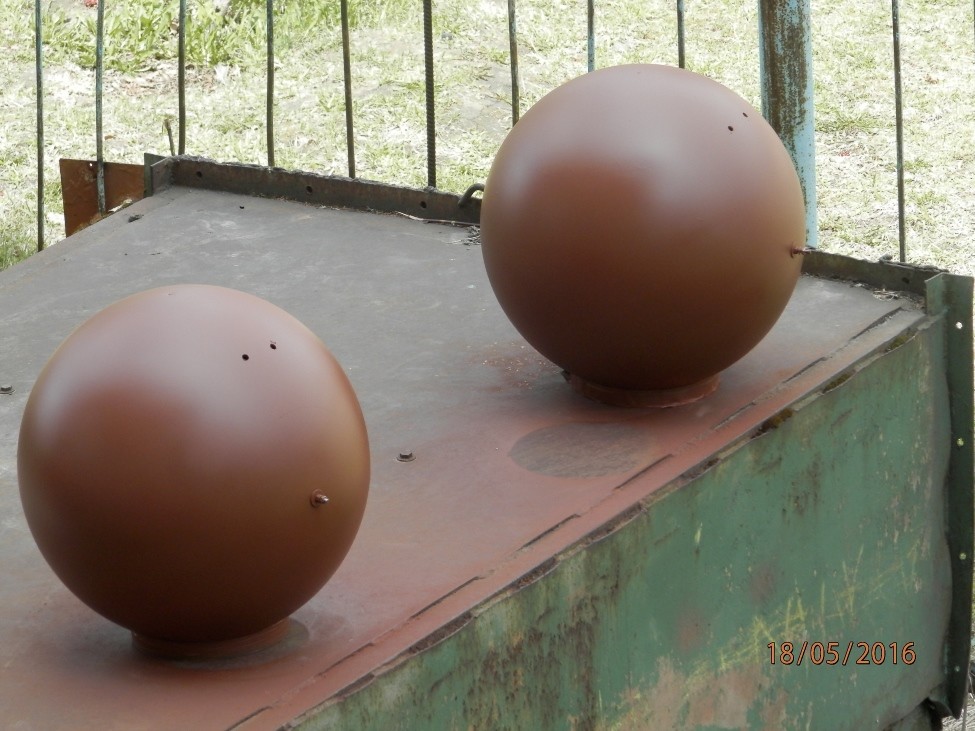

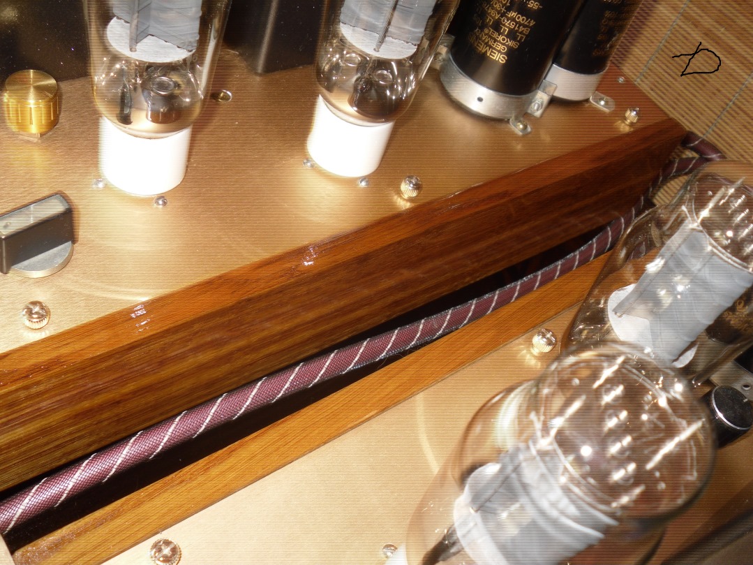

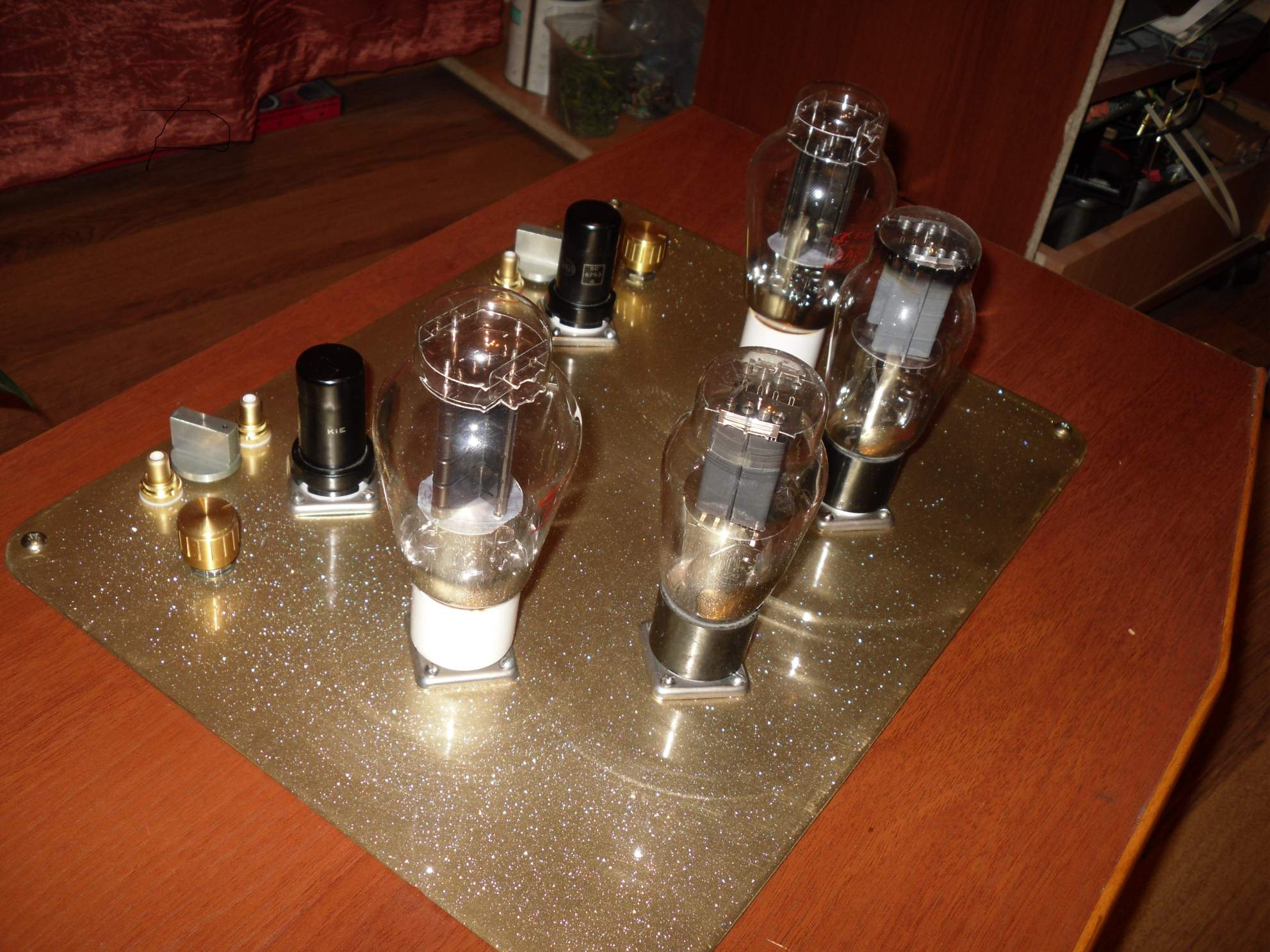

    Так ,а кто сравнивает( я ведь только о цене понятно,что качество по металлу гораздо выше). Дерево в небольших объемах тем же лаком кисточкой дома вполне возможно например те же боковушки.что у вертушек,что на корпусах ламповых.Вот еще пару фото с баллона красил тот же пластик..стекло на лицевой...колпаки на выходные трансы,боковушки лаком и кисточкой.

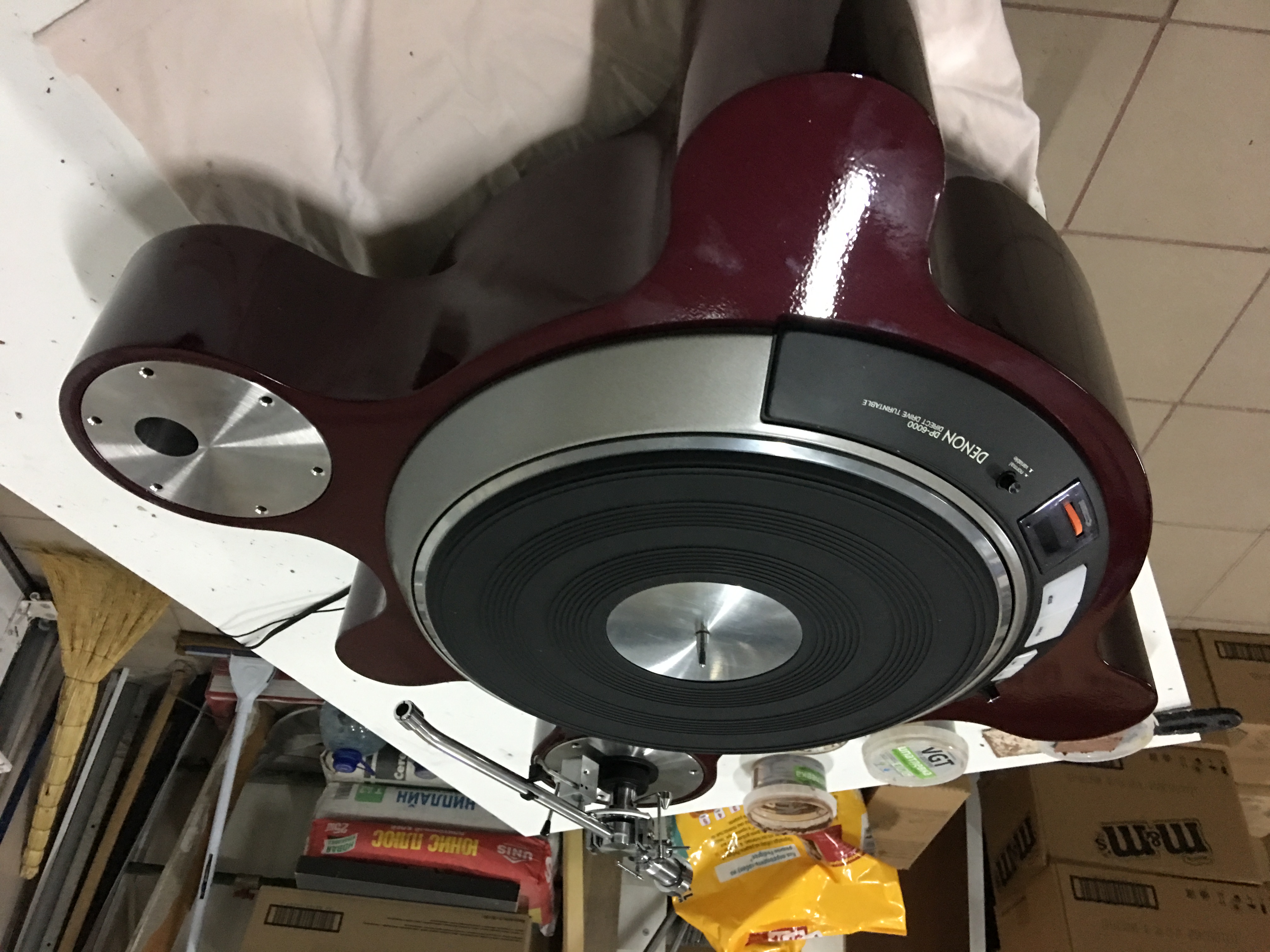

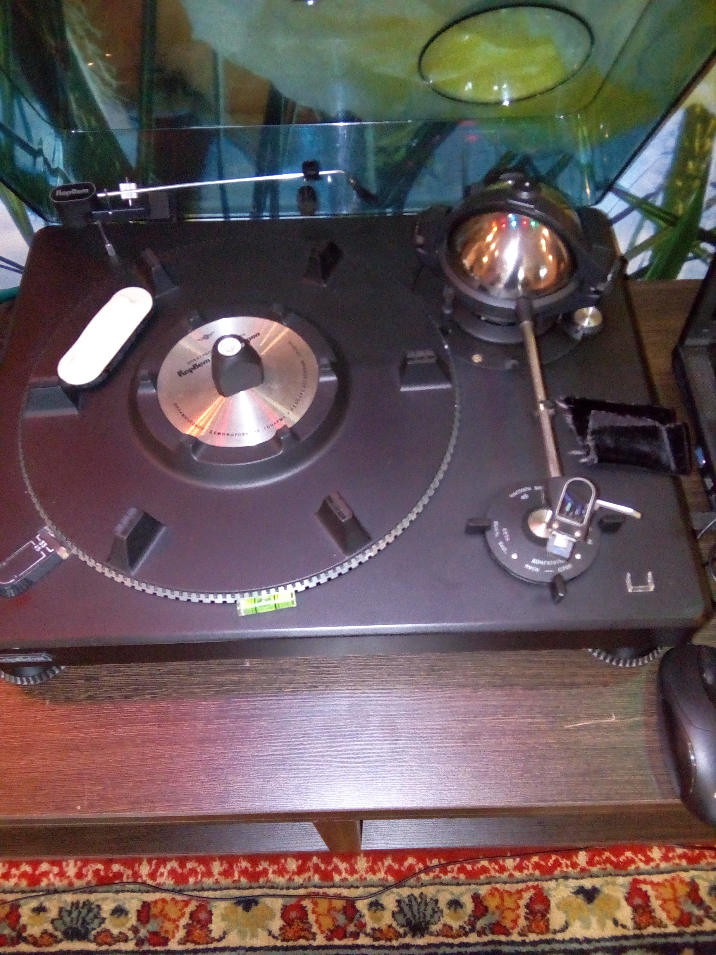

    Я свой красил автомобильной краской.
