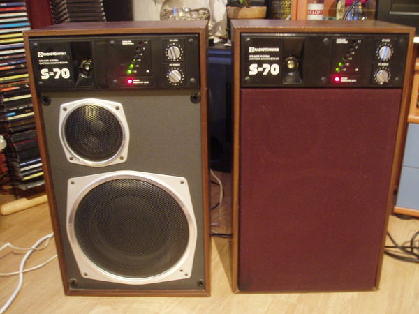

    С чего вдруг? Даже на ранних S-90 была слышна разница на ВЧ с грилем и без, наеврное по этому в следующих моделях заменили гриль сетками. А в S-70 сделали ещё интереснее, гриль закрывает только НЧ-СЧ но не ВЧ.
    Не смотря на то, что грили меняют звук, они нужны, защита от солнечного излучения, от пыли, ну и от несчастного случая который без грилей произойдёт с вероятностью 95%

    С чего вдруг?
    Постучи по ней.

    Постучи по ней.
    Еле заметные звоны начинаются на верхней середине, а редко какой бас играет выше килогерца. На среднике сетка меньше и не звент вообще, может у неё и есть резонансы но далеко за пределами СЧ. Это я про конструкцию С-90 а в современных колонках думаю это учтено гораздо лучше. Если-бы был выбор брать твитеры с сеткой и без то брал-бы только с сетками (или другой защитой), жаль что такого выбора почти нет.
