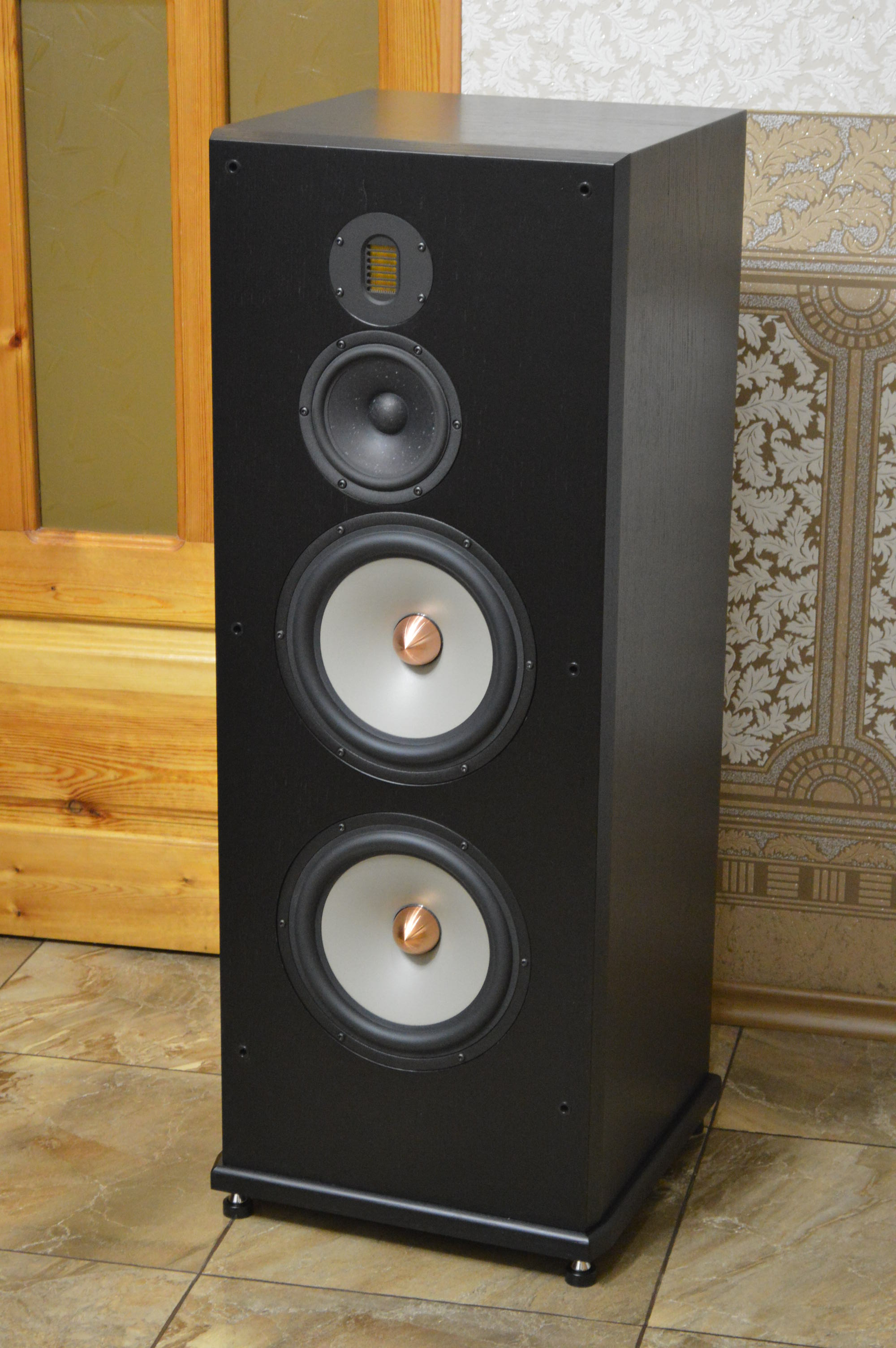

    Выкладываю материалы для повторения новой трехполосной АС Crescendo . Состав головок
    AMT Tweeter Mundorf, AMT19CM1.1-C
    SB Acoustics 6.5" Satori midrange 8Ohm, MR16P-8
    Seas Excel E0026-08S W26FX001
    Оформление НЧ головок - ЗЯ, каждая в отдельном объеме. Оформление СЧ головки ОЯ с ПАС.

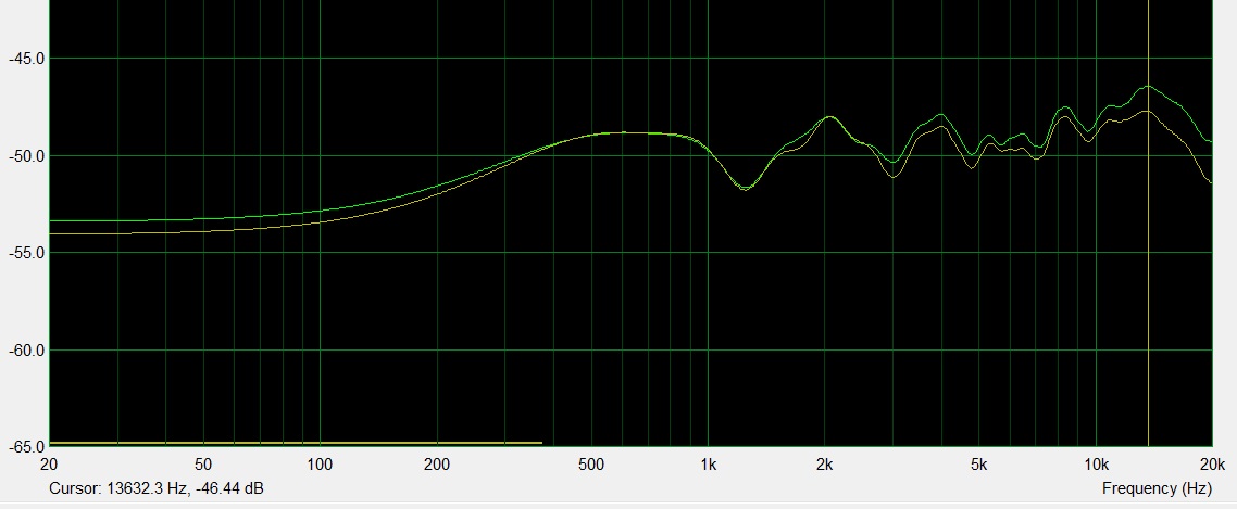

Название:	АЧХ 0 и15 крещендо.jpg

    Интересный проект.Это же сколько в них вдуть можно .Чуйка какая вышла в реале ?
    Аватар для Алексей Коваленко
    31.05.2012
    г.Ейск
    1,834
    По умолчанию Re: Трехполосная АС Crescendo
    Цитата Сообщение от tihan444 Посмотреть сообщение
    Поздравляю Алексей!
    Спасибо . Чуйка в районе 89 дБ. Мощность держат большую. Подключали Ноосферу Таркус, делали "дискотечную громкость", звук в кашу не сваливался и мы спокойно при этом разговаривали на диване.

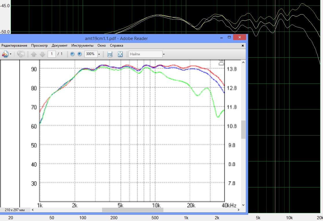

    Вот графики 0-15-30 градусов. Для наглядности прицепил график ВЧ головки от производителя. Не вижу прогнозируемого Вами провала в 3 дБ на стыке полос 4 кГц.
Название:	АЧХ 0-15-30.jpg
    Ну прям фантастика! Это в метре? И с каким окном? Какое сглаживание?
