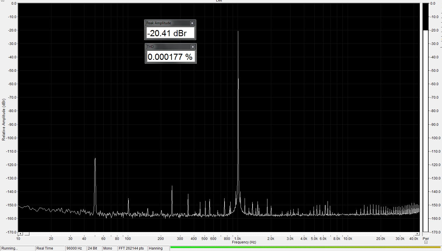

    Первое - проверка только самого РГ, входной сигнал подавался с аналоговых генераторов ("Victor") частотой 1 и 10кгц величиной 2Vrms (т.е. соответствующий 0dBFS ЦАПа).
    Для сравнения в начале показан сигнал самого генератора, а далее - прошедший через РГ с ослаблением 0, -12, -20, -60дБ.

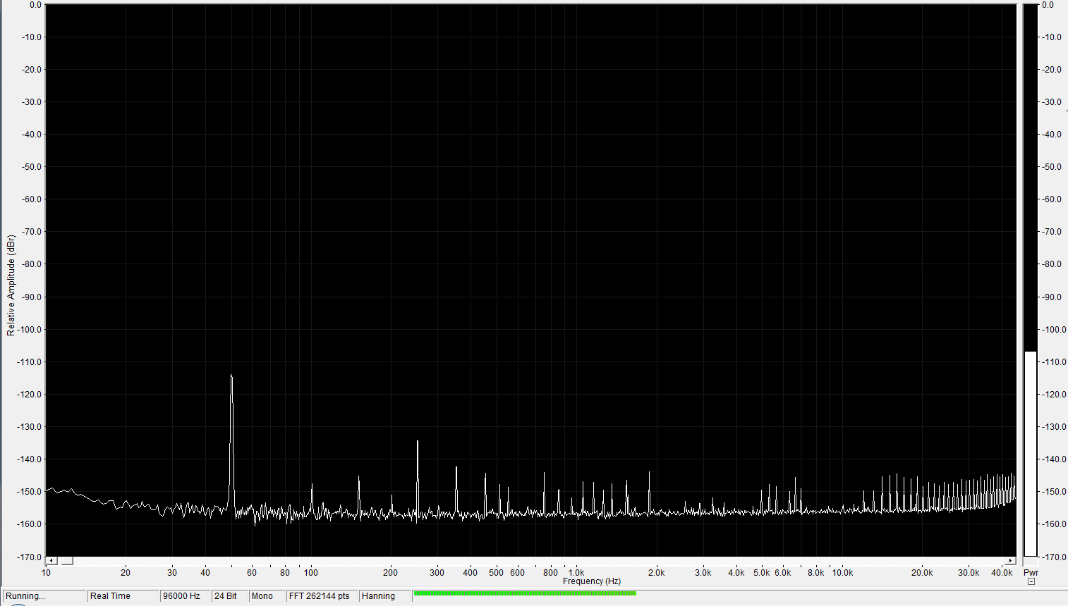

    А также шумовая полка и межканальное затухание:
