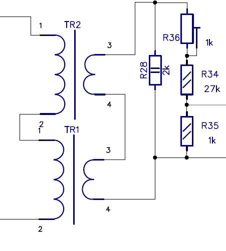

    Здравствуйте.
    Использую трансформатор ТПГ-2-15 в измерительной цепи, точнее 2 трансформатора соединенных последовательно, т.к. измеряю напряжения до 300 В. Заметил, что отрегулировав измеритель при напряжении 260 В, на 160 В он занижает показания примерно на 0,5 В. Оказалось, что коэффициент трансформации трансформаторов ТПГ-2-15 зависит от входного напряжения. При 260 В входного напряжения Ктр 10,8503, а при 130 В - 10,8767. Это нормально, или я что-то не правильно делаю? Может это результат последовательного включения 2-х трансформаторов? Сейчас источника стабильного переменного напряжения под рукой нет, проверить один трансформатор не могу. Вторички также включены последовательно и нагружены на резистор 2 кОм.

    По умолчанию Re: Трансформатор НЧ. Зависимость коэффициента трансформации от входного напряжения.
    При более высоком напряжении на первичке ток ХХ растёт, растут и потери на активном сопротивлении первички.

    Я все таки поинтересуюсь: каким прибором измерялось напряжение и на какой частоте?
    Прибор Sanwa RD701 (True RMS), частота 50 Гц.
    Но дело в том, что при более высоком напряжение Ктр ниже, т.е. с увеличением входного напряжения выходное растет быстрее, чем входное.
    В паспорте на трансформатор приведены такие цифры: первичная = 220В, вторичная (хх) = 21В, вторичная (ном) = 15В, ток вторичной = 0,17А.
    Помним, что сопротивление на вторичной стороне содержит сопротивление вторичной обмотки и приведенное сопротивление первичной обмотки. А по первичной обмотке помимо тока нагрузки протекает и ток подмагничивания. Тогда, если мы пересчитаем все паспортные цифры на входное напряжение 110В (например), то и получим, что коэфф трансформации измениться, и скорее всего так, как вы измерили.
    Это нормально. Просто дело не в том, что вы неправильно делаете, а в том, что вы неправильно понимаете. А вы не понимаете сам принцип работы трансформатора. И полагаю, что до восполнения этого пробела вам лучше не браться за какие-то там измерения.
    Ктр - это Uвых/Uвх.

    Гуголь говорит, что Sanwa RD701 имеет точность на переменке 1.5% потому полвольта
    лежит в полосе инструментальной ошибки
    0,2% - весьма неплохо. Померьте ток ХХ и сопротивление первички - увидите порядлк ошибки, впрочем, уже написали это.

    Растёт индукция - растут потери в стали.
    Да сама идея вот так включить последовательно два трансформатора - уже диагноз.
    Если первички последовательно, то вторички параллельно, или наоборот. А если вот так, и первички последовательно, и вторички тоже, то можно получить кучу фантастических эффектов. В основном потому, что крайне маловероятно поиметь два трансформатора с одинаковыми характеристиками намагничивания. Хотя да, нынче не в трэнде хоть иногда включать мозк.
    Коллега, коэффициент трансформации не зависит от входного напряжения, он определяется отношением витков обмоток.
    Рисуете Т- образную схему замещения трансформатора и обвешиваете внешними цепями. Вопросы отпадут.
    Разница в показания 0,2%. Такую имеют прецизионные лабораторные измерительные трансформаторы. Так, что скорее всего ошибка не в том что есть разница в показания а в том, что она эта разница столь мала.
