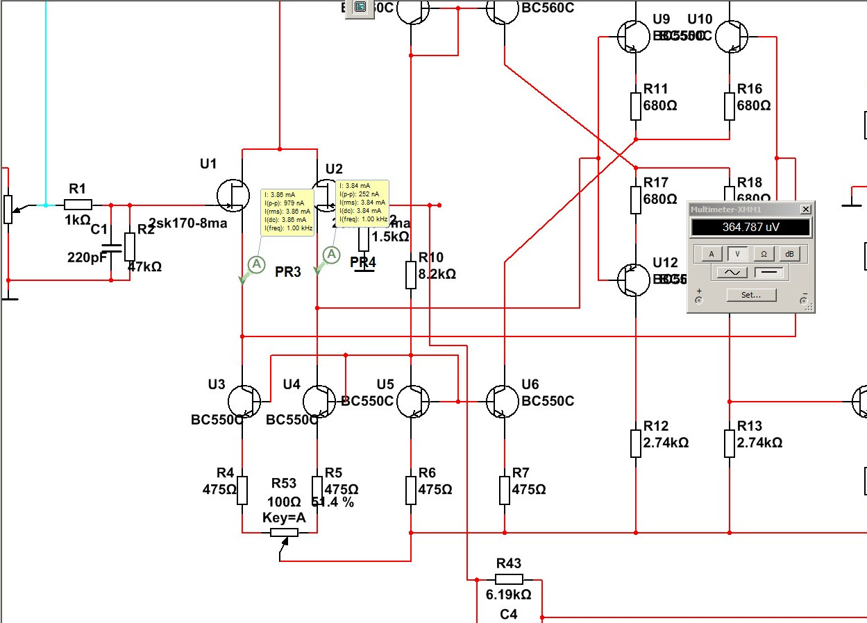

    Приветствую всех в этой теме Купил копию в виде конструктора, собрал, проблема в наличии -28,4 мВ в обоих каналах, спрашивал у одного владельца трех других версий - у него на выходе "0". В моём варианте применены резисторы DALE немного других, ближайших по значению номиналов, также увеличены емкости С7 и С8 серво схемы в два раза. Полевые сборки новые и рабочие, менял их на 2SK170, результат тот же. ОУ поставил 5534, думал что такую ошибку сдвига могут давать сами микросхемы, менял на другие, но ничего не меняется. В чём может быть дело?

    подниму тему, без ОУ на выходе каналов становится +20 мВ и -80 мВ, получается интересная особенность +20 - 50 = -30 и -80 + 50 = -30
    Не думали интегратор убрать? Скрин старый, номиналы не заменены.
    что сделать?..

    По умолчанию Re: Помогите разобраться с Krell KSA-5
    вобщем с постоянкой на выходе разобрался, как я и думал, проблема была в самих ОУ. теперь надо убрать немного слышимый фон 50 гц, переделал питание под 2 диодных моста, чтобы полностью исключить прямой контакт трансформатора с платой, фон стал в 2 раза тише, но 100 гц. поможет ли перенос основных конденсаторов 8200 мкф на отдельную плату?
