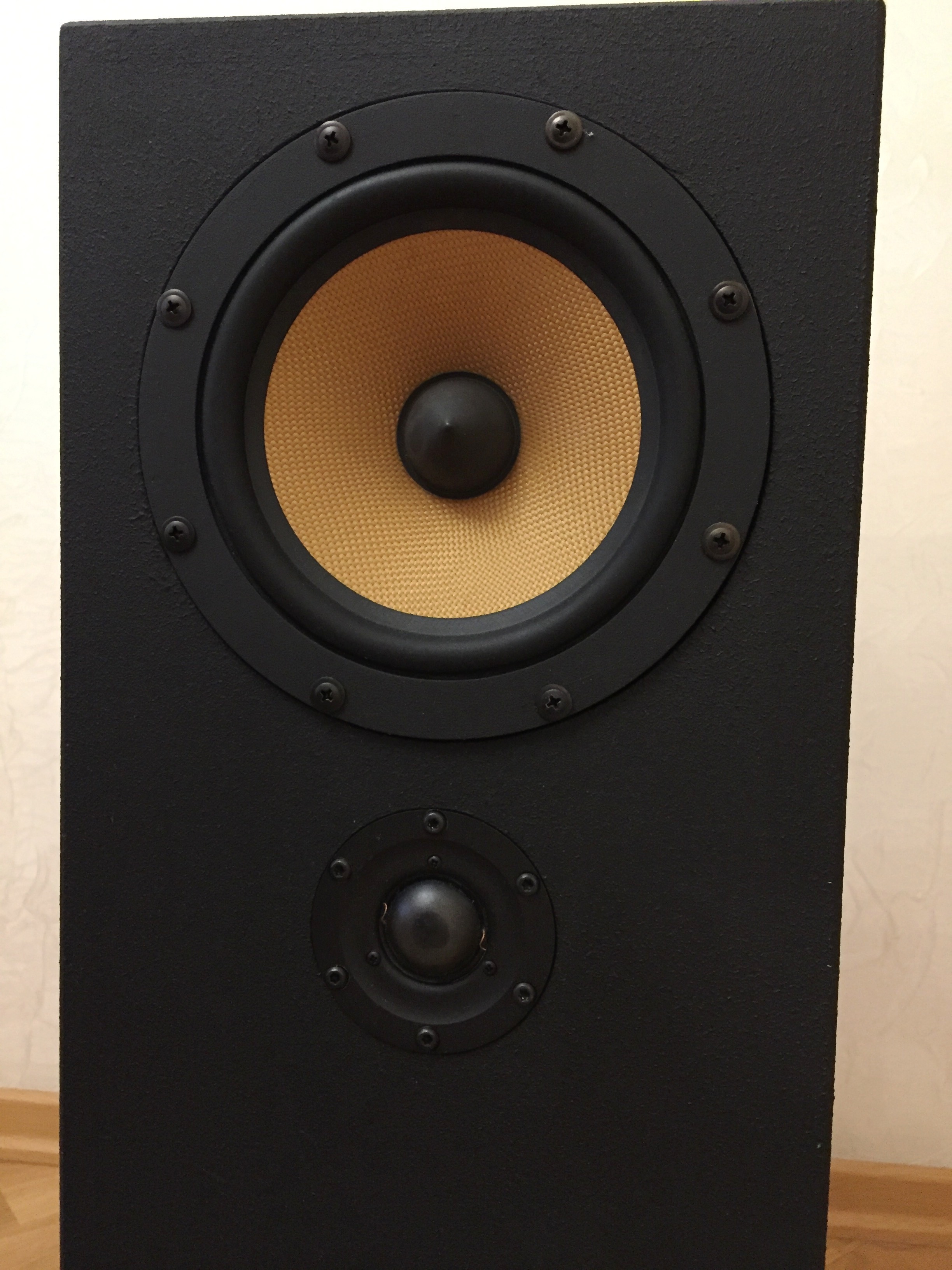

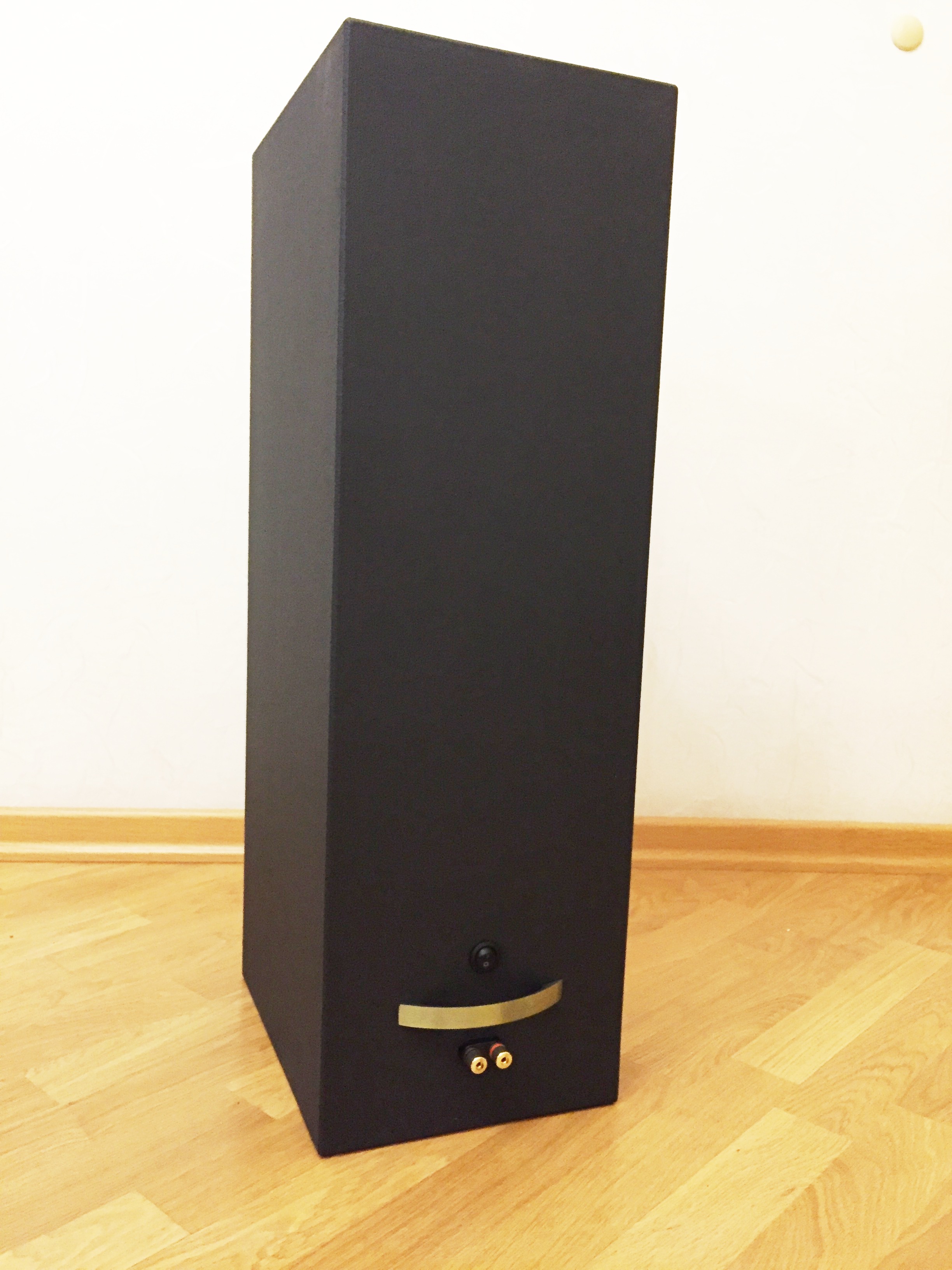

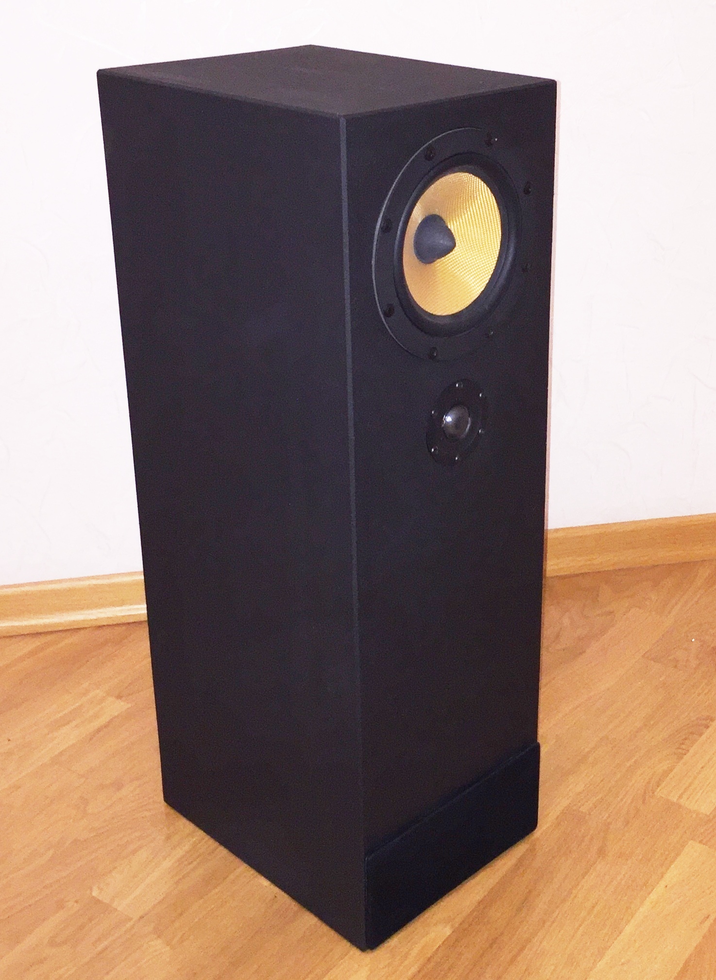

    Могу предложить такую АС.
ID:	311421 Нажмите на изображение для увеличения.
ID:	311422 Нажмите на изображение для увеличения.
    Создавалась под личные музыкальные пристрастия (качественное воспроизведение тяжелых стилей), с сочетанием детальности, прозрачности, отсутствием каши, наличием красивого вокала, увесистого патчевого баса (в котором читается каждая нота бас гитары и точный удар бочки). Акустическое оформление лабиринт в виде ЧВР(четверть волнового резонатора) с дополнительным «апендиксом» у «выхлопа», что и дает такой бас. Положительная особенность данного акустического оформления: меньше заводит комнатные моды, «разрешает» поставить акустику близко к стене. Красивая середина и голос – заслуга мидвуфера
    B&W от 704, 705 моделей. На ВЧ писчалка Morel элит серии ET448. Габариты – это высокие полочники В730 Ш230 Г300мм, а не напольники. На задней стенке ручка, чтобы удобно таскать, терминалы и выключатель режекта мидвуфера на 3,6кГц . B&W режект на данный мид не ставит, я поставил, но с возможностью отключения. На мидвуфере – 1-й порядок фильтра, на писчалке – 3-й порядок. В качестве основной системы у меня трудится 3-х полоска - тоже лабиринт в виде ЧВР, поэтому острая надобность в этой АС отпала.
    Так все же полочники или напольники? Их на стойки требуется ставить или непосредственно на пол?
    Вы уж определитесь, летают крокодилы или нет?
