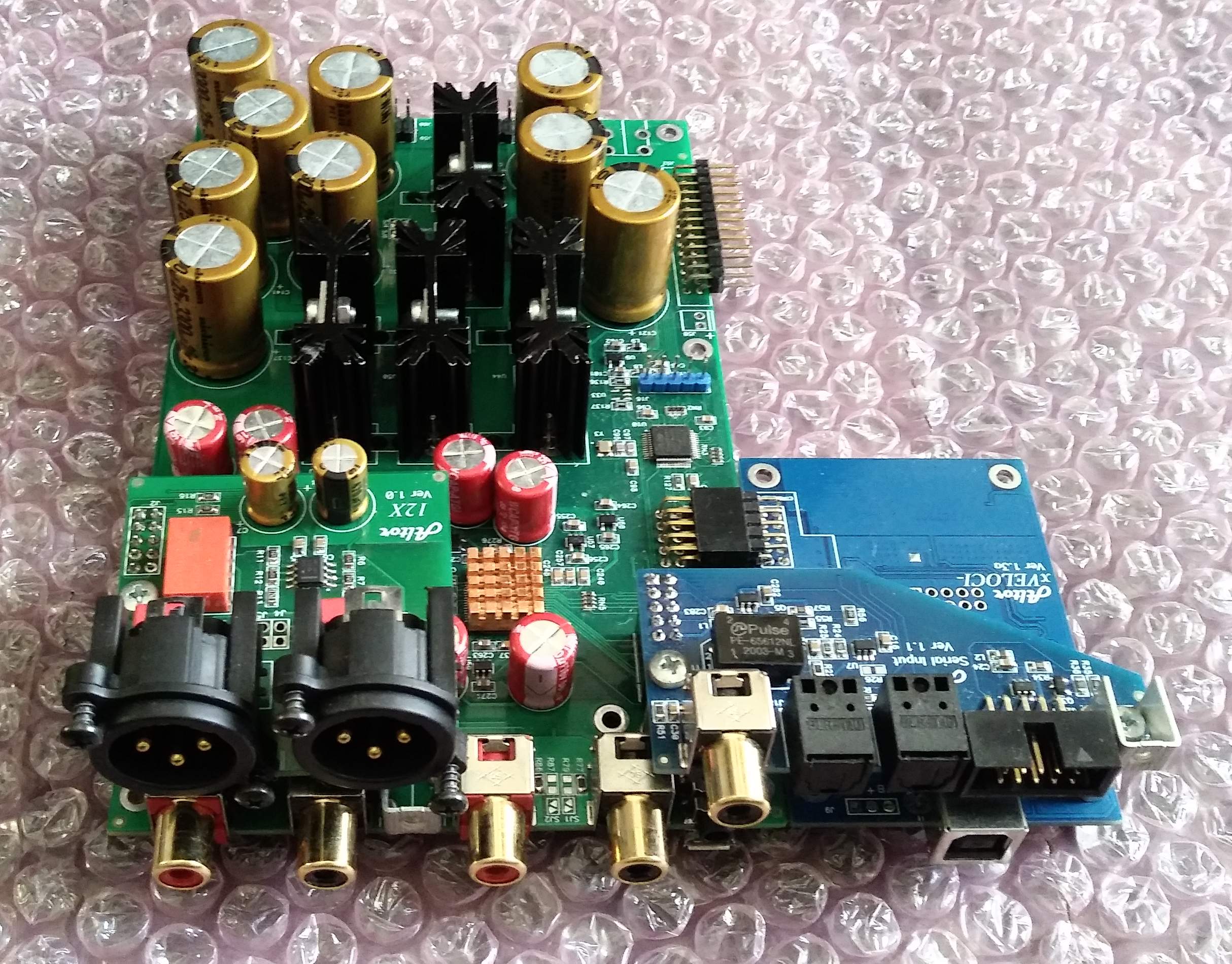

    Да "в сборе" оно выглятит так:
    P.S. Пока собственно, разработка не закончена, принимаются пожелания по хотелкам, особенно программным (управление индикация). Особеенно от тех, кто уже пользуется или пользовался 10S.

    Красиво, а JKill для SPDIF/TOSLINK входов есть?
    Нет, в 9038 джиттер давится ASRC в асинхронном режиме.

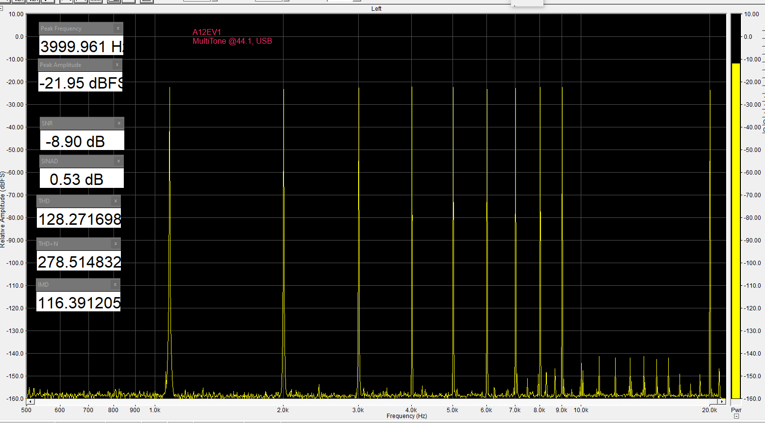

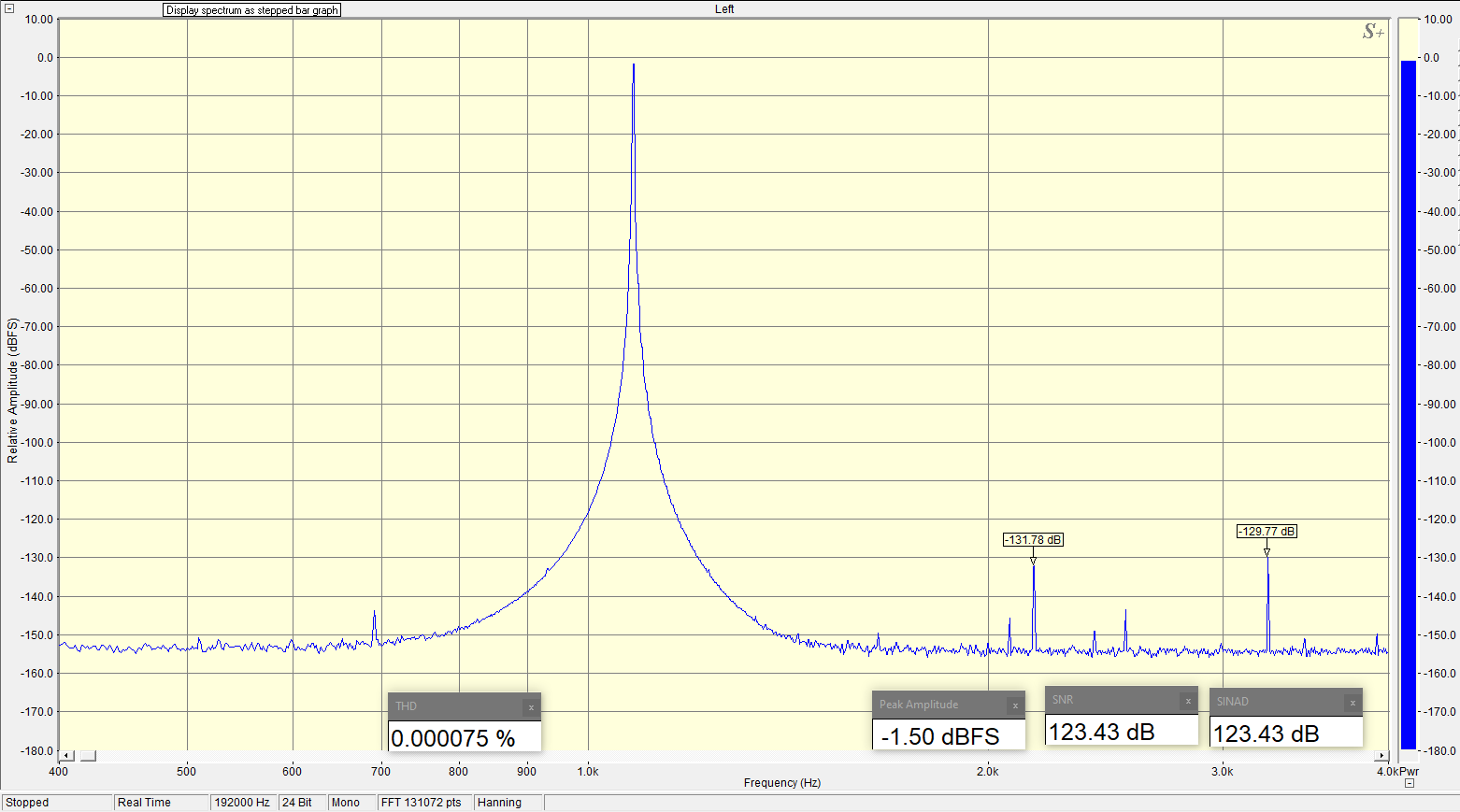

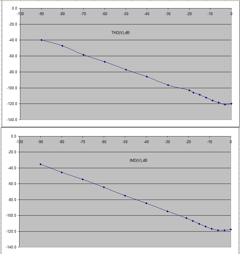

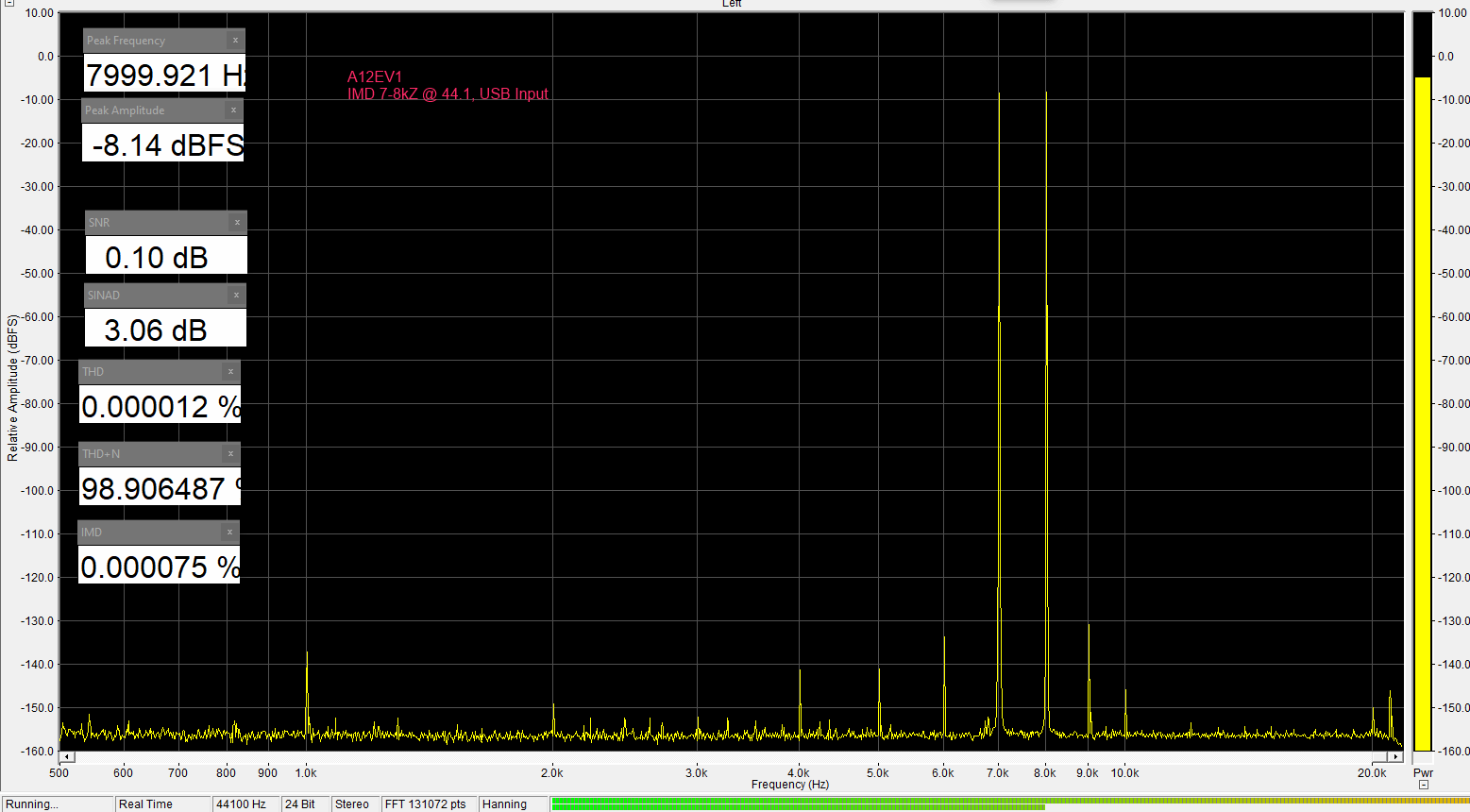

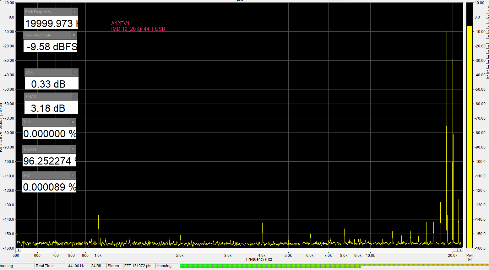

    Некоторые измерения:
    Вложение 385039Вложение 385040 Вложение 385038
    Вложение 385042Вложение 385045
    Пресловутого "хампа" (ESS IMD Hump) не наблюдается:
    Вложение 385043
    Вложение 385041
    У Вас есть такие же измерения 4497? Любопытно посмотреть на них на фоне 9038.

    Сразу видна рука мастера! Приятно смотреть
    Я бы пожелал конденсаторы Elna Silmic II в аналоговую часть цапа.
    Если не в выпрямителе, то там практически все конденсаторы, кроме одного - в "аналоговой части", из которых два по питанию ЦАПа а остальные - по питанию ОУ.
    И я ставлю те, что считаю нужным.

    Класс
    Уверен, что и звучит отлично.
