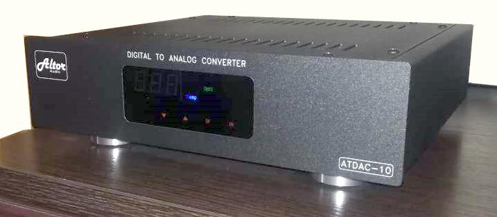

    ЦАП во временном корпусе:
ID:	311308 Нажмите на изображение для увеличения.
