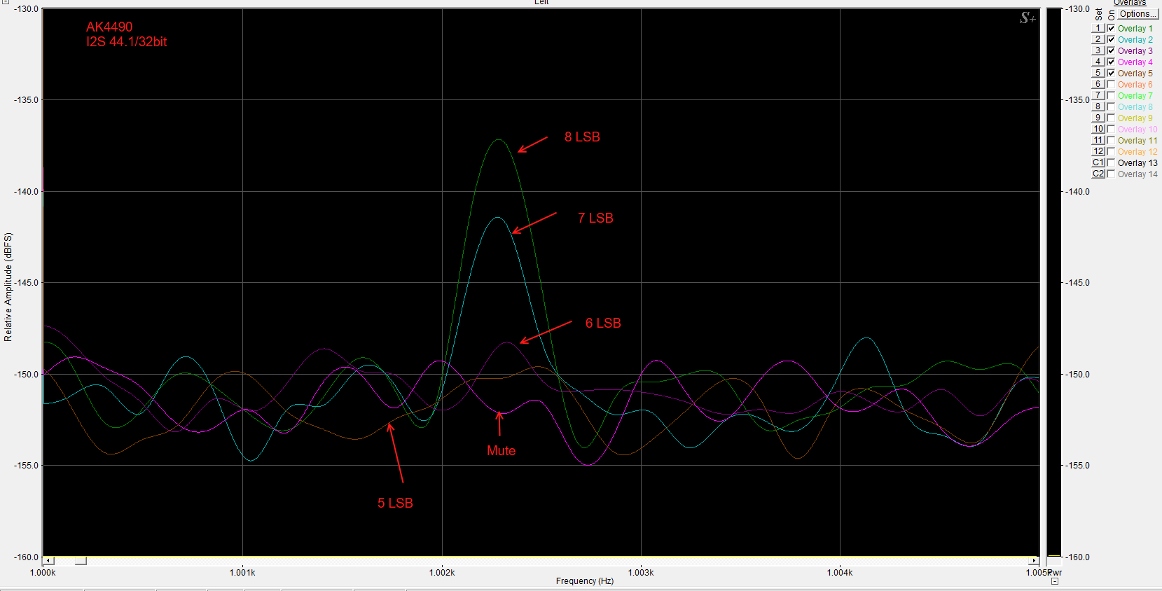

    Вот еще пара картинок - это AK4490 с упрощенным "выхлопом". Посколку он стоит в самом Генераторе, поэтому можно попробовать и 32 бита.
    Тут 7 и 8 еще видно, ну 6 с натяжкой, 5 уже считай не видно. Т.е. в пределе имеем 27 "работающих" бит.
