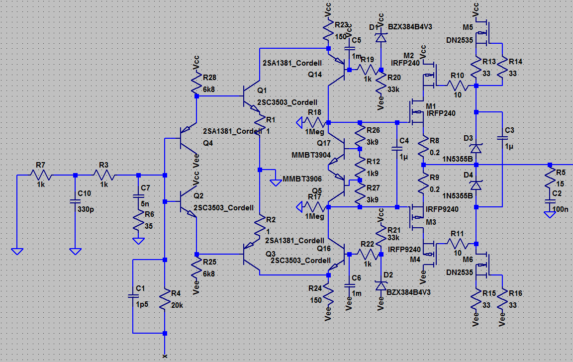

    Давно хотелось чего-то очень простого, но с более-менее приличными параметрами.

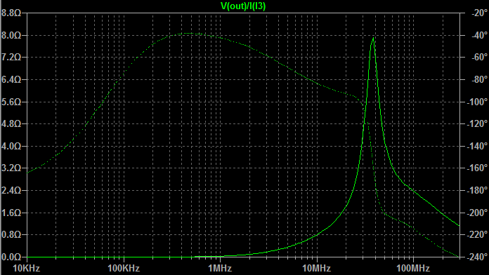

    Выходное сопротивление:
Название:	Выходное сопротивление.PNG

    По умолчанию Re: Повторитель + Эмиттерная раскачка
    Вылезай из симулятора и объясни зачем тянуть дорожку через всю плату?
    Чтобы лишнее тепло не рассеивать. У тебя 2-слойка плюс-минус?

    Аватар для BesPav
    01.06.2011
    2,720
    100 мВт? Простить.
    Если не заметил, то это софтстарт.
    А есть такие?
    А ты где-то еще видел такое выходное сопротивление у Тройки без выходного фильтра?

    при какой длине колоночного кабеля сие чудо засвистит?
    Это та же самая схема с той же самой ООС, но без С1 и С2.
    Тройка нестабильна не только на пикухи емкости кабеля, а даже на резистор.

    Завсегдатай Аватар для fakel
    30.11.2007
    11,172
    Решить проблему и исключить проблему - немного разные вещи, а?
    Имхо, LR надежнее т.к. не зависит от беты транзисторов, на которую умножается емкость

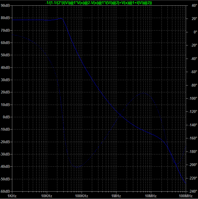

    Однако, продолжим тему.
Название:	OPS Cascoded.PNG
Название:	OPS Cascoded OLG.PNG
    На фронтах меандра у него выброс ~20%, но устаканивается за ~1 период.

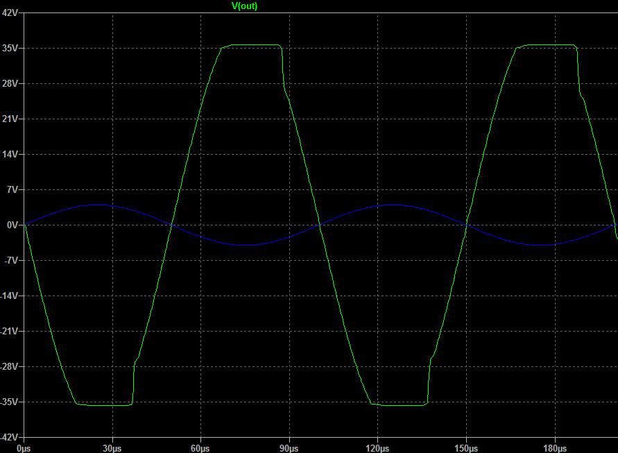

    Ожидаемо подзависает на пиках пока не раскочегарится ОБ.
Название:	Clip 10k 4V.PNG
    DN2535 косые, да, но тут они ни на что не влияют, для проверки можно заменять на ИТ 30-100 мА.

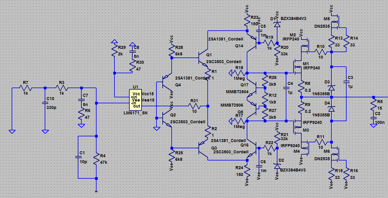

    Усугубим.
    Ставим впереди какой-нибудь быстрый ОУ, например LM6171.
Название:	LM6171 + Follower + Cascoded OPS.PNG

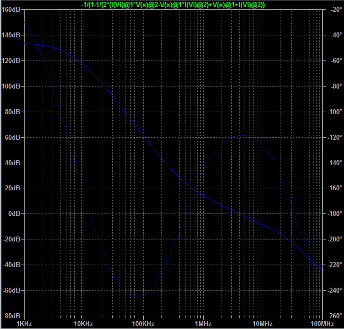

Название:	LM6171 + Follower + Cascoded OPS OLG.PNG
    Хм, удивительно хорошо
    Усугубим.
    Это я недавно выкладывал на Сагифоруме: http://forum.rcl-radio.ru/index.php?...sg8695#msg8695 ну и ещё раньше конечно было, например: http://www.audio-perfection.com/foru...ead.php?tid=48
    Будешь паять?
    Ну оно же неглубокое, усиление, считай, набрано одним каскадом.
    А он как залип, так и отлип.
    У меня деталюшек меньше и выходники по 70 руб на любом базаре.
    Относительно дорогой DN2535 можно заменить ИТ на MPSA42/92 или каким-нибудь подходящим BSPxxx.
    Концепт старый, ОУ + ОБ + ОЭ/ОБ + ВК, вот наконец-то дошли руки посчитать и откорректировать.
    Как обычно, хотелось 100 дБ на 20 кГц.
    Запасы по фазе и амплитуде заданы огромные, клип ожидаемо плохой.
    Будешь паять?
    Да пора бы уже.
    Разводку ВК никак не доведу до состояния "нравится", а без этого все остальное не имеет смысла.
