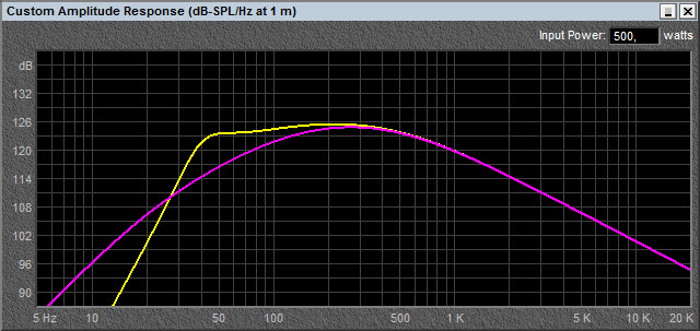

    Здравствуйте! Подыскиваем НЧ головки(конечно же - ПРО),которые будут работать в ЗЯ в 130 литрах. Хотелось бы под минус 1,5-2 дб от 100гц к 40гц... Задача непростая,но всё же...Может,кто бился с такой задачей и подскажет (из практики) - какие головки можно купить? Нужны "фамилии" динамиков, "явки"...

    93,5дб с эквивалентного вата теоретический максимум в 130 литрах ЗЯ и добротность 0,8 для -3дб от 40гц. Если хотите больше чуйки, то нужно повышать нижнюю границу или делать ФИ.

    Я что-то проблемы не вижу..... 15"в 130 литров это очень легко и чуйка 96дб. Тот же Faital 15FH500.
    Только не вижу смысла в ЗЯ - гораздо интереснее будет ФИ.
