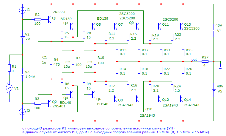

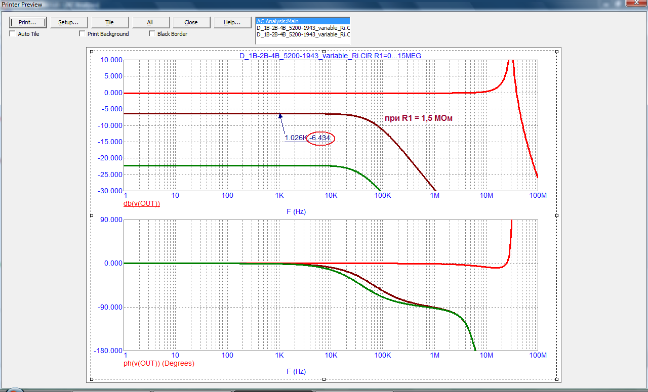

    1. Если бетта транзисторов выходного каскада = 300 (наши советские тройки), то пересчитываем нагрузку 4 ома х 300 = 1200 Ом. Это и будет входное сопротивление "тройки". Если нет нагрузочного резистора УН (между землей и входом ВК), то это кошмар - все характеристики усилителя плавают в зависимости от уровня и частоты усиливаемого сигнала.
    2. Емкость заряжается и разряжается входным дифкаскадом. Ведь какое-было не было выходное сопротивление - оно при заряде и разряде одинаковое.
    Извиняюсь, что раскладываю с числовыми примерами, как в теме для начинающих. Ну, вопросы такие...
    действительно, представление как у начинающего

    входное тройки в данной модели примерно равно 1,5 МОм, т.е. более чем в 1000 раз больше чем Вы насчитали. Об этом говорит падение напряжения в 2 раза от источника с сопротивлением 1,5 МОм.
    А теперь посмотрите АЧХ любого усилителя с разомкнутой петлей ОС. Если бы выходное сопротивление УНа было большое, то АЧХ УНа и усилителя в целом отличались бы, но они сливаются в одну линию вплоть до десятков МГц. Это при том что с разомкнутой петлей оно выше, а с замкнутой ничтожно мало, как и намерял BesPav вначале 0,1 Ома. Только я не понял чего струсил потом...
    p.s. ну и потом, обратите внимание на частоту среза только ВК с высоким сопротивлением, она низкая. Получить наклон 20 дБ/дек вплоть до единичного усиления было бы невозможно!
    p.s.
    неужели здесь нет ни одного здравомыслящего?
