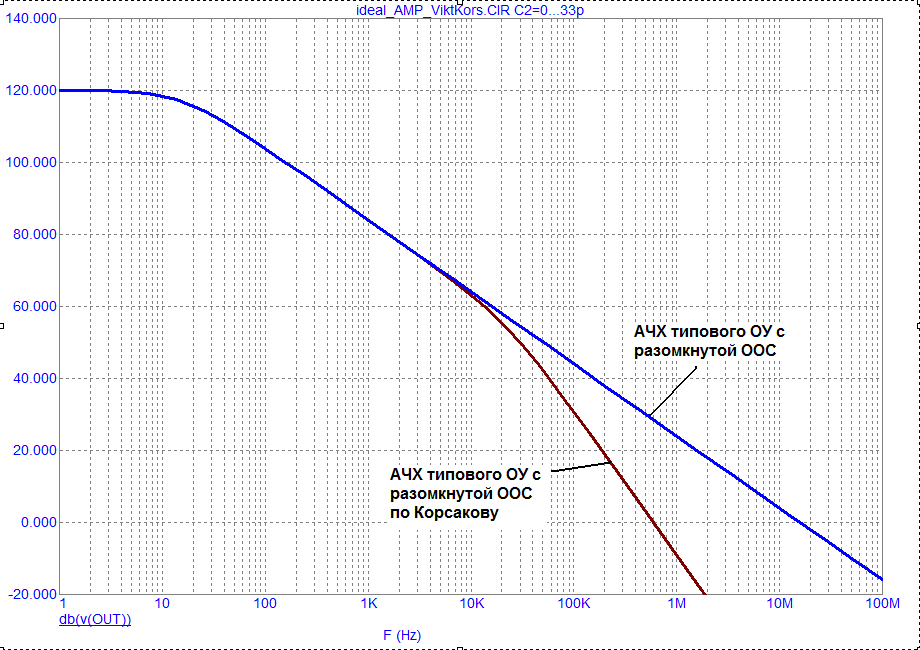

    Картинка:
    Вложение 305933
    Это те самые типичные 470 кОм и 15 пФ на плечо (для двух плеч номиналы изменятся вдвое, будет очень близко к упомянутым "Rser = 220k и Cpar =33p")
    Серое - импеданс на входе "тройки": на НЧ - 470 кОм, потом емкостной спад до rb входных транзисторов
    если бы было так как Вы рассуждаете, то АЧХ типовых ОУ с разомкнутой петлей имело бы совсем другой вид
Название:	АЧХ типового ОУ по Корсакову.png

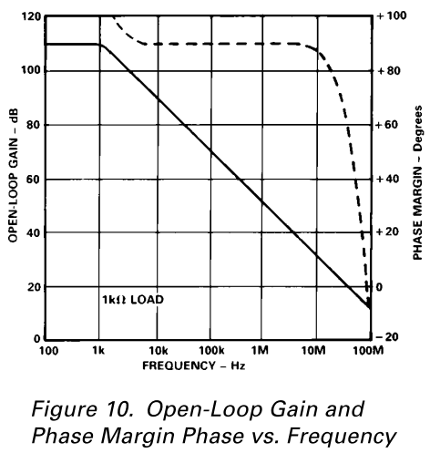

    В огороде бузина, а в Могилеве - дядька.
    Во-первых, 33 пФ на кристалле - это неприлично много и никто в здравом уме и трезвой памяти столько делать не будет.
    Во-вторых, 470k на кристалле - это неприлично мало и никто опять.
    В третьих, транзисторы выходного буфера на кристалле имеют минимум на порядок большее быстродействие, читай fT, нежели их корпусированные собратья конской по меркам кристаллов мощностью.
    В четвертых на кристалле принципиально отличаются паразитные параметры схемы, опять не меньше порядка.
    Ну и в пятых, при заданной плотности тока коллектора низковольтные транзисторы ОУ опять получают кратную фору в fT.
    А вообще - идите и учите матчасть.

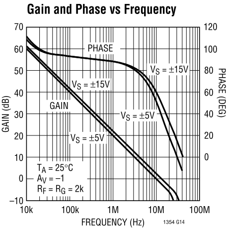

    BesPav
    Например, если источнику сигнала приписать Rser = 220k и Cpar =33p (что вполне привычно по выходам УНа), то без притормаживания не так уж и страшно получается:
    Не Ваш ли это пост?
    То Вы проверяете ВК от источника напряжения (УН), то вдруг соглашаетесь с Вадимом что надо проверять от ИТ
    Определитесь, прежде чем отсылать учить матчасть
  8. #87
    Аватар для BesPav
    01.06.2011
    2,775
    По умолчанию Re: Выходной каскад - Тройка эмиттерных повторителей
    Всем будет намного проще, если Вы расскажете, что Вы подразумеваете под "типовым ОУ".
    Потому как пока что увязать Ваше утверждение с реальностью не представляется возможным.
    У типового ОУ (по крайней мере, на "типовом" уровне обсуждения) АЧХ петлевого определяется характеристикой УН. Формируется она посредством миллеровской коррекции.
    Результат (в контексте обсуждения) - ровно такой-же, как и в сабжевом случае - емкостной характер выходного сопротивления УН даже без упомянутой RC цепи ("Миллер" перенимает управление выходным импедансом УН).
    Так что в рассуждениях ничего ровным счетом не меняется.
    Но самое смешное тут не это. А то, что принудительное введение такой цепи RC цепи в "миллеровский УН" качественно не меняет ничего!
    Т.е. если такой УН нагрузить емкостью, его спад не станет 12 дБ/окт вместо 6 дБ/окт, а так и останется 6 дБ/окт!
    Это кстати элементарно осознать, совместив три словосочетания
    1. Выходное сопротивление УН - емкостное;
    2. Нагрузка (дополнительный конденсатор) - емкость;
    3. делитель напряжения.
    Ну чуть снизится частота среза (+ станет покрасивее спад на очень высоких частотах, там, где усиления транзистора УН уже недостаточно для эффективной работы местной "миллеровской" петли ОС).
    Так что или рисуйте схему, на основании которой сделали свой вывод (причем неплохо было бы пояснить, почему считаете ее "типовой");
    Либо найдите реально типовую схему и повторите свой анализ для нее;
    Либо ищите ошибку в своих рассуждениях.
    откройте любой даташит на ОУ скорректированный до единичного усиления в котором приведен график АФЧХ с разомкнутой петлей ООС. Вот первые попавшиеся на глаза
ID:	351267 думаю достаточно...
    Уж извините, но очень сложно поддерживать диалог в ключе
    - Колеса у вас не так крутятся. Потому как если бы они крутились, как у "типового паровоза", машина на кочках не подскакивала бы
    - Помилуйте, а как, по вашему, крутятся колеса у паровоза? (подразумеваешь, ну там, особенности передачи тяги, трансмиссии, подшипников, обоснованность необходимости шин и т.п.)
    - Да посмотрите на любой паровоз, у него колеса крутятся _по кругу_!!
    Ну и что теперь рассказывать, что в автомобиле колеса тоже крутятся "по кругу". И получить ответ
    - Э.. а вот в паровозе есть "чух-пых"!
    Давайте Вы все-же попробуете разбераться, как работает "типовой ОУ" (подразумевается, как именно формируется его петлевое усиление). А когда это Вам станет ясно, вы еще раз прочтете ответ уже данный Вам (поскольку я меня нет желания выдумывать какими бы такими другими/более понятными словами описать достаточно тривиальный процесс). Если Вам все еще не будет понятно, в чем Ваша ошибка, просто промоделируйте влияние обеспечения емкостного сопротивления в цепи раскачки ВК на формирование петлевого усиления.
    Короче говоря. Вы утверждали, что будет как на миниатюре в посте. Вот и попробуйте показать на типовой модели ОУ (хотите - уравнениями, хотите - в симуляторе), что там где действительно "по умолчанию" как на приведенных Вами типовых картинках, там после обеспечения емкостного импеданса раскачки ВК, характеристика спада вдруг окажется с двумя "коленами" и фазой под 180° в полосе усиления.
    ИМХО, это бессмысленное занятие. Потому что
    1. в "типовом случае" там уже имеется "емкостной импеданс раскачки ВК". Так что ничего добавлять не нужно
    2. если даже добавить RC цепь на выход УН - ничего не изменится.
    Но чтоб это стало ясно нужно не только прочитать, но и понять данный вам ранее ответ.
    Как уже отмечалось, продолжать диалог, когда оппонент игнорирует ответы (то есть, по сути, поощрять монолог собеседника) нет особого желания.
    Кстати, Ваши картинки хороши. В свое время я пытался воспроизвести подобные на моделях ОУ в симуляторе. Если постараться сделать это не в "общем виде", а сколько-нибудь точно, то при этом порой выясняются довольно забавные вещи, вроде неминимальнофазового поведения ОУ та тех частотах, где от них этого обычно еще не ждут.
    А самое смешное, что модели ОУ в симуляторе практически никогда не включают подобные эффекты. При том, что порой они вылазят боком в реальных конструкциях.
