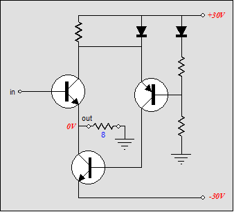

    Вы не поняли. УН нагружен на ВК. Вопрос вот в чем: чем является УН для ВК, источником тока (ИТ) или источником напряжения (ИН). Если источником тока, то чтобы ИТ был хотя бы с точностью 10% его выходное сопротивление должно быть в 10 раз больше нагрузки (входного сопротивления ВК). Разница на которую Вы обратили внимание от дополнительной нагрузки 110 кОм параллельно входу ВК. При этом сам ВК повторяет выходное напряжение 1:1 не нагружая УН. Вы видите разницу между VAS и OUT в обоих случаях.

    Вы не указали номиналы, указанное в Вашей статье выходное сопротивление равно 1 кОм. Как Вы его измеряли?
    В обоих плечах одинаковые масштабные ОТ, поэтому и выходные сопротивления плеч одинаковые.
    Дополнительный транзистор в усилителе Шушурина играет роль повторителя, но не генератора тока (отражателя тока) как в Вашем ИТУНе. Чтобы это как то работало пришлось загнать в класс А.
    p.s. в патенте нижнее плечо гибридный составной транзистор Шиклаи, а в верхнем для использования ПТ такой же структуры применено токовое зеркало - в результате получен и в верхнем плече "модифицированный" гибридный Шиклаи. Идея реализации аналогична Тейлоровской.

    Если бы вы прочитали название статьи, то увидели бы, что она называется: "Двухтактный ИТУН в классе А"
    Подавал сигнал с генератора на выход усилителя через резистор, далее по закону Ома.
    О господи, опять . Отличный повторитель с выходным сопротивлением 200кОм!

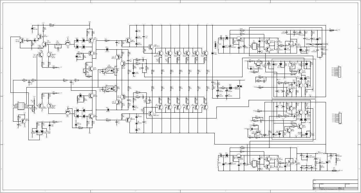

    PF14000 - тоже самое, плюс тройка вместо двойки у 10000
    У 10k тоже тройка. ~40 Ампер с двойки снимать крутовато оптимистично
    У 14k и 20k просто больше выходников, драйвер посуровее и питание 220 вместо 160.

    УН нагружен на ВК. При этом сам ВК повторяет выходное напряжение 1:1 не нагружая УН.
    Ни разу не повторяет, например, типичный ВК с тройкой - у него входное напряжение сигнала на 0,5 дБ больше выходного, для ВК двойки входное напряжение сигнала больше выходного уже на 2-3 дБ, про выхлоп на ПТ вообще умолчу .....

    У 10k тоже тройка
    Ага, теперь увидел. Ошибся из-за того, что в предвыходе они выходники используют )) - это я про 10000-й
