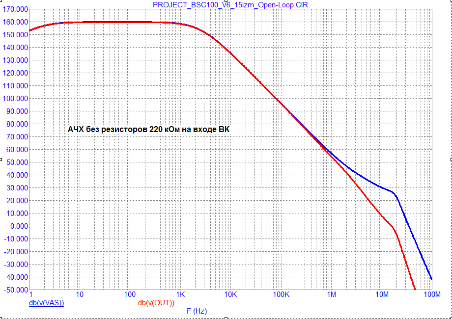

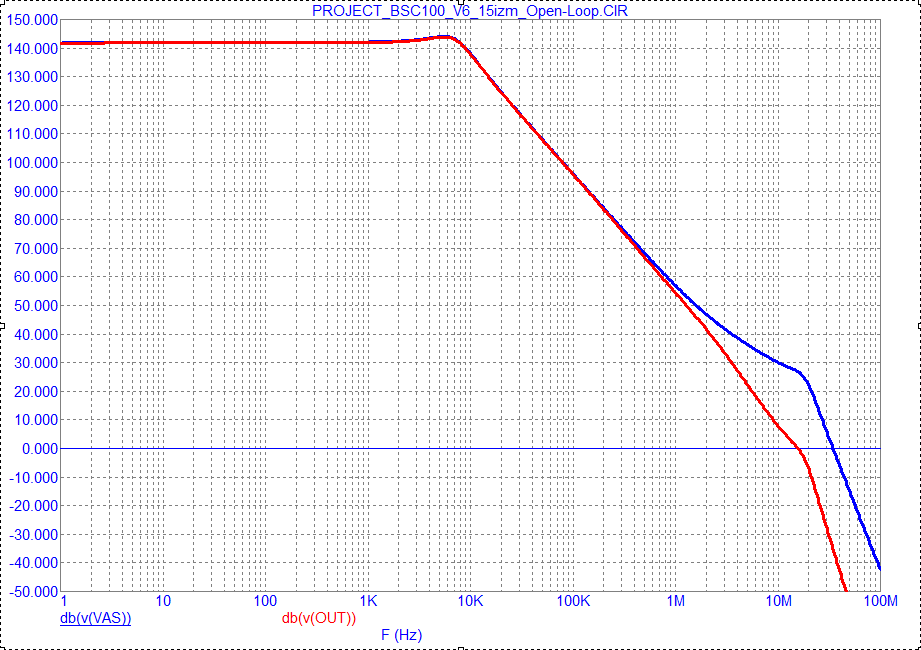

    ... как вообще можно обсуждать "выходное сопротивление УН" (?), при том, что сами УН бывают разнообразнейшие, а особенно при том, что это сопротивление носит реактивный характер. Т.е. вообще нельзя говорить о "сопротивлении", а нужно говорить об "импедансе", оговаривая его реактивную часть.
    с трудом нашел схему с каскодным УН, причем симметричным, встречная динамическая нагрузка.Нажмите на изображение для увеличения.
    казалось бы где, где, а здесь должно быть высокое выходное сопротивление на выходе УНа с разомкнутой петлей ОС. Смотрим АЧХ
    да, но здесь параллельно входу два резистора по 220 кОм которые ограничивают входное сопротивление ВК
    удалим эти резисторы и снова снимем АЧХ
Название:	AMP_driver-cascode_Open-Loop_без_2-х резисторов параллельно входу ВК.png
    как видим АЧХ на выходе УНа и на выходе усилителя в целом сливаются в одну линию вплоть до 500 кГц
    Было бы выходное сопротивление 110 кОм то в первом случае расхождения графиков были бы как минимум на 6 дБ
    В петле ООС выходное сопротивление УНа и подавно маленькое (очень маленькое), как не называй его...
    Ну и каша у вас голове...
    Уменьшили усиление каскада -расширилась полоса. Все остальное как к этим графикам подтащили? Конечно слились в одну линию, если коррекция не менялась. При чём тут выходное сопротивление УН???

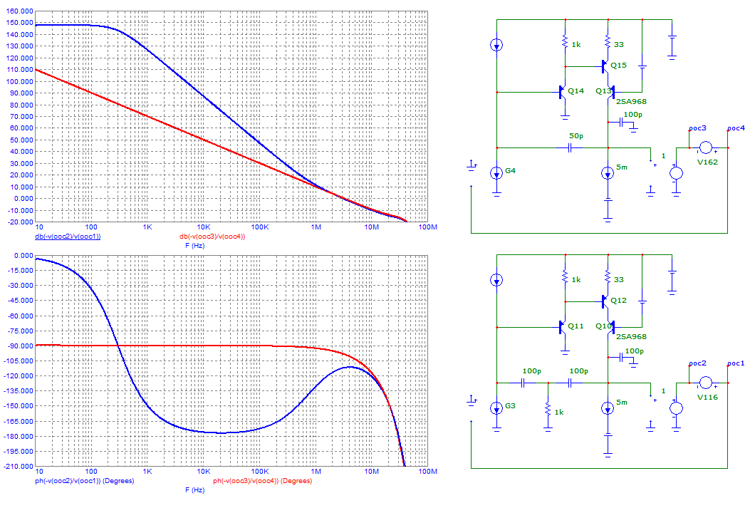

    с трудом нашел схему с каскодным УН, причем симметричным, встречная динамическая нагрузка...
    Какой замечательный пример!
    Хрен с ним, что Вы не читаете ответов. Повторять, что у конденсатора (а равно "типичного УН") нет никакого "сопротивления" (ну кроме ESR да утечек), а есть частотнозависимый импеданс я больше не буду.
    Но пример хорош. Там правда не совсем каскод, а претензия на "Хаксфордовский" каскод, у которого выходное сопротивление совсем уж неприлично большое, но это мелочи, опустим и перерисуем от всего усилителя только УН.
    Картинка:
    Красное - обычная Миллеровская коррекция - схема справа сверху.
    Синее - коррекция из примера - CRC Т-ОС.
    На частоте замыкания ОС ничего не поменялось. Оба усилителя +/- равноценно устойчивы (правда добавилось по 100 пФ конденсатору на выход УН, позже станет понятно зачем - прибить резонанс).
    Но вот в звуковом диапазоне усиление в петле заметно выше. Даже на частоте 20 кГц имеется приличные 75 дБ подавления искажений, что явно получше, чем символические 45 дБ "миллера". Про СЧ вообще речи не идет. По факту усилитель с T-звеном - это уже глубокоООСный УНЧ.
    Про том, что на ВЧ вся конструкция вырождается в обычный "Миллер" со всемй его предсказуемостью, достоинствами и недостатками.
    К сожалению, такое несложное в общем-то звено обычно уже за "пределами компетентности" типичного форумного УНЧ-строителя, поэтому является относительной редкостью.
    Но тут интересный момент именно в контексте сабжевой ветки и () затеянной Petr-1951 перепалки.
    Разрываем ООС на частотах сколько-то выше ноля, и измеряем выходной импеданс УН.
    Картинка:
    Красное - Миллеровский выходной импеданс - как у конденсатора на 300 нФ.
    Синее - выходной импеданс УН с T-звеном - импеданс заметно выше (2.5 нФ на частотах 10 кГц - 1 МГц), но что куда интереснее, этот импеданс спадает вторым порядком на частотах от второго полюса (300 Гц) и до 10 кГц (фиолетовая прямая на кортнке).
    Т.е. импеданс в этом диапазоне частот не активный и даже не емкостной, а "емкостной в квадрате" - очень забавная штука в контексте тогдашнего поста. Собственно, это один из тех может не совсем очевидных моментов, про то как именно "импеданс на входе ЭП стоит формировать".
  13. #232

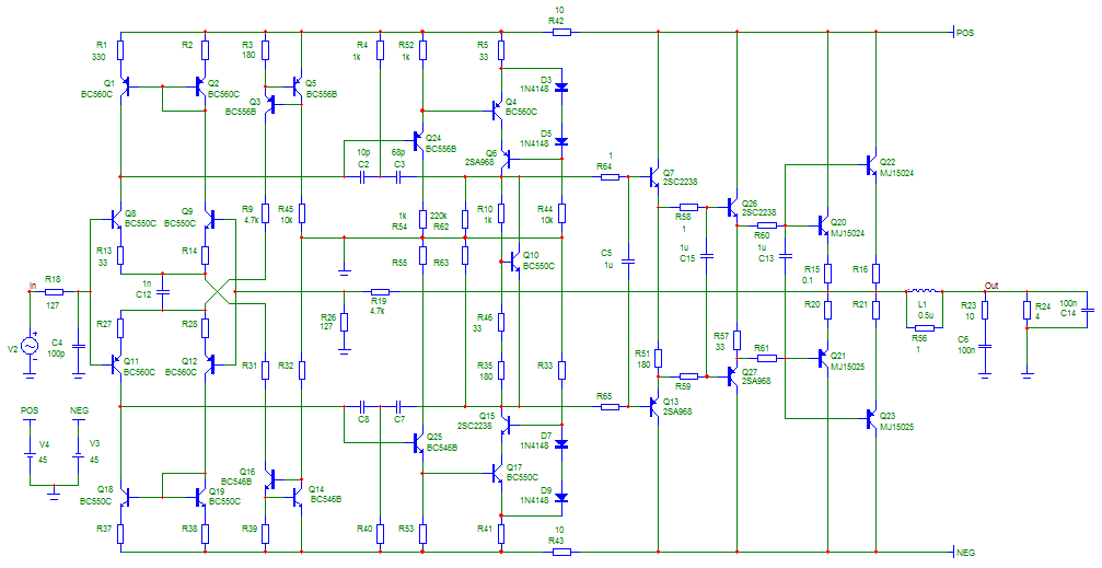

    Схема нерабочая - ток покоя УН непредсказуем, R5 R41 лишние - ООС через них нет, т.к. УН запитывается от ИТ, а не ИН, есть лишь потери постоянки.
    На будущее: C12 увеличить до сотен мк, чтобы усь плавно стартовал, при отключении разряжать диодами на шины питания
