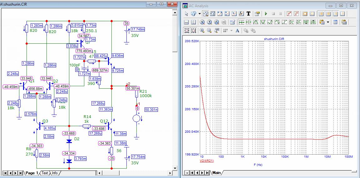

    vladimir sim, Микрокап дает выходное сопротивление на эмиттере V11 порядка 200кОм - замечательный ЭП получился
    Нет. Там всё верно.
    Токи нарисуйте через транзисторы и все станет понятно.

    Вот не поленился набрал схему:
    файлик скиньте с установками

    входное тройки в данной модели примерно равно 1,5 МОм, т.е. более чем в 1000 раз больше чем Вы насчитали.
    Усилитель мощности всегда считают с выхода, с нагрузки. Что УМ передатчика, что УМЗЧ. А у вас как-то всё наоборот. Шкритека можно взять или др. доходчивую книгу.
    MC11

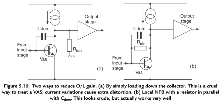

    Задуматься о функциональной роли этого узла в составе усилителя не судьба?
    Это преобразователь ток->напряжение.
    Само преобразование осуществляется на резисторе.
    Теперь вопрос - зачем ничтожно малому сопротивлению УНа ставят параллельно кто сотню k, кто под мегом?
    а то и по 1 кОму. Ответ: смотрим матчасть для начинающих
Название:	Self-5_p135_первый полюс.png
ID:	351779 - для повышения частоты первого полюса

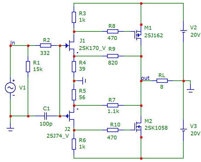

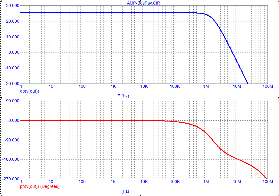

    Вот пример как УНа со сравнительно низким выходным, так и ВК с высокоомным выходом, уменьшаемым за счет ООС.
    Вложение 351755
    неправильно информируете. Это усилитель с ТОС в котором трансимпедансный каскад (тот же УН) совмещен с ВКНажмите на изображение для увеличения.
    вполне работоспособная схема с низким выходным сопротивлением, раз работает на 8 Ом
    p.s. можно добавить ВК, но выходное сопротивление УНа в петле так и останется низким
