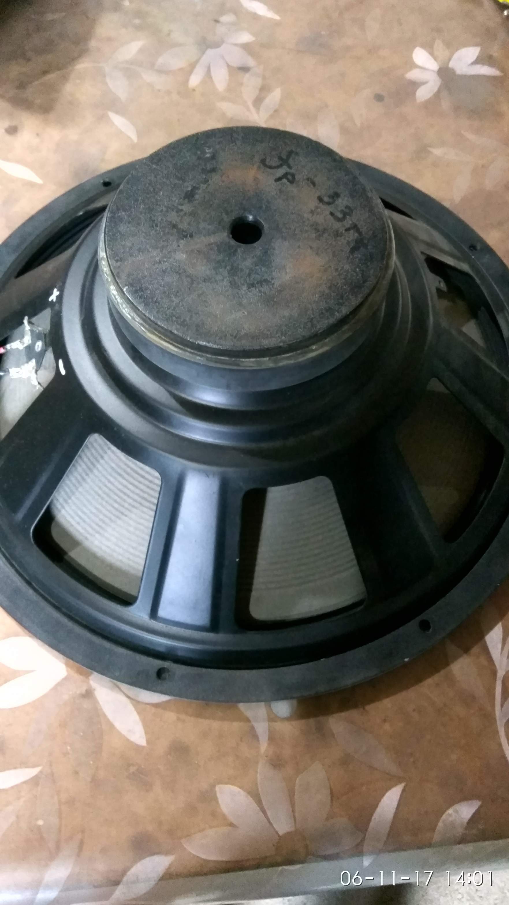

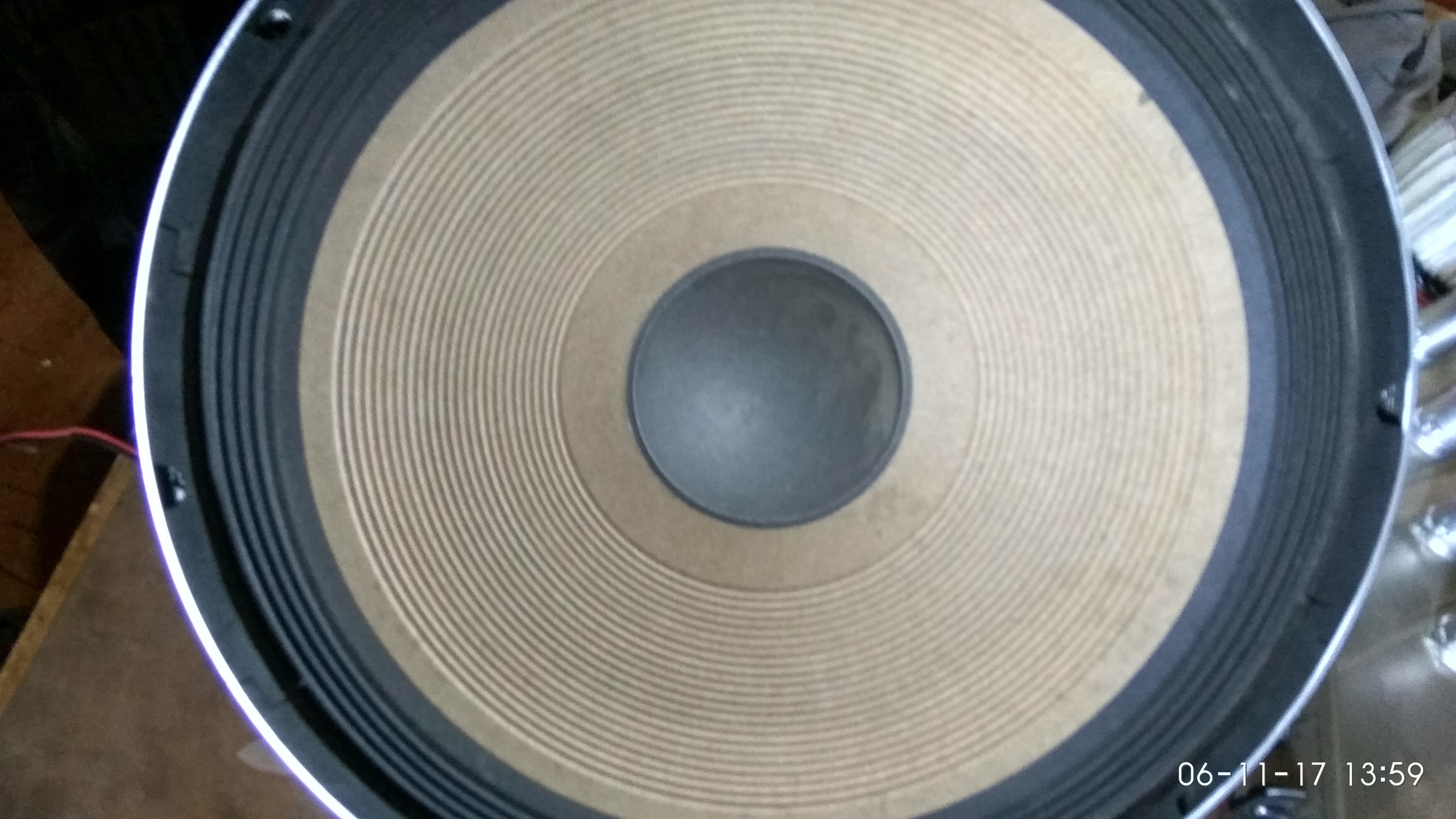

    Здравствуйте! По просьбе товарища просим помочь определить марку НЧ ПРО динамиков (15 дюймов),которые установлены в эстрадные ящики. Может,кто видел подобные головки? .Вторую фотку(вид со стороны магнита) Вегалаб не даёт воткнуть... Корзина динамика обычная,штампованная и магнит небольшой. Спасибо всем.

    Сжимал,конечно...Фотки были сделаны с одного телефона.На Вегалабе такие проблемы есть. На других форумах - нет. Корзина - простяцкая штамповка,как и у большинства ПРО динов. Надписей - никаких.Иначе не обращался бы за помощью. Динамики выполнены на очень высоком уровне.

    Или какое то "старье""без роду без племени" или более современные но из бюджетных. Для ПРО не стоит вести речь об очень высоком уровне..Корзина штамповка,а на выводы клеммы посмотрите внимательно ..

    Это скорее всего NEW RETONE - непонятный бренд, не понятно откуда... Судя по всему что то близкое к чему то из дешового: Саундкинг 1501 или Солейшн...
    Сейчас с такими клеммами и штампованными корзинами делается большинство ПРО головок...Я говорю о качестве изготовления диффа и всего остального.Динамиков много в руках держал ...
    Да,я тоже так думаю...Какой-то китайский "новодел". Сейчас они много копируют хороших брендов. Найти марку этих динов в ИНЕТЕ - случайность...

    В данном случае меня интересует марка и фирма динамиков...Дело всё в том,что у одного дина подгорела катушка и прогорел диффузор,поэтому,собственно,идут поиски "фамилии" оных динамиков.Диффузор бы с катухой от него найти... Ачх снимали,конечно...Микрофонов измерительных - целых 3 штуки,работающих в Спектре,SPL-LAB.Есть PHONIC PAA-3.В данном конкретном случае дело не в АЧХ...

    Тоже мне, бином Ньютона. Дешёвый Jbl типа ТR- кабацкая кричалка, лёгкий диффузор , слабый мотор, из плюсов- нет пиков- провалов на середине . Рекомендации- ФИ объемом 100 л с настройкой 45 Гц, без фильтра, поскольку катушка добьет и так слабый мотор,будет бубнить. А без катушки- любой рупорный драйвер подстыковать1 либо 3 порядком в районе 2-2,5 кГц, получится достаточно ровно.
    ---------- Сообщение добавлено 05:48 ---------- Предыдущее сообщение было 05:20 ----------
    Ближайшие функциональные аналоги- Celestion TF1520 или Soundking FB1501H.
    Да,это-кабацкие двухполоски.Частота раздела - примерно 2,5 кгц.Пищаль - рупорная.Звук хозяину этих колонок нравится,поэтому он и пытается восстановить вторую колонку.Используют они их в небольшом зале на голосе.Богатый низ там не нужен. По поводу JBL: поищем именно в этом направлении.

    Таки Soundking FB1501H в Slami стоит чуть менее 4000 деревянных... Смысл что то искать и чинить???
    Ну а если руки чешутся очень, то зайдите на сайт Диффузора... http://www.diffusor.spb.ru/download/catalog_comp.pdf

    Евгений, да не надо мудрить- Fs40- 50 Гц, BL 13- 15 ТМ, ,это главное , а неQts и неVas. Родной JBL - одна из модификаций M-115-8, и его фирменный звук- следствие диффузора из коттон- пульпы с мелкой гофрировкой. У китайцев такие модели тоже есть.
    ---------- Сообщение добавлено 04:24 ---------- Предыдущее сообщение было 04:18 ----------
    В Калифорнии, где фабрика JBL, в Orange County,есть масса фирмочек, продающих ремкомплекты-Recone kit, недорого, баксов20-50. Все это есть в интернете.

    Может проще найти мастера который перемотает катуху и подклеит диффузор?

    Вряд ли это выполнимо...Там прогорел дифф,практически нет каркаса катушки.Если не найдём инфы и ремкомплект по этим динам,то придётся другие головки ставить.Время покажет...

    Сайт Диффузора я Вам уже давал... Вот еще пошукайте, катушки и диффы с подвесами они тоже продают. https://remdinamik.ru/o-nas.html
    Еще можно у Рутковского посмотреть на сайте aie.

    Да чинится это всё без проблем. Катушка изготавливается новая, если шейка диффузора сгорела (такого вообще ни разу не видел, но если такое предположить) - отрезается от другого диффузора центральная часть (у ремонтников бумаги обычно навалом) и склеивается с вашим - вы сохраняете родной диффузор.
    Кстати, да, с Рутковским свяжитесь - он и отремонтировать может
