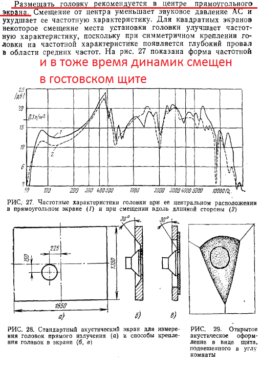

    Всем доброго здравия. Предварительно ознакомившись с выложенной информацией на форуме, не смог выяснить один вопрос. В данный момент делаю щит для замеров АЧХ динамиков и возник вопрос по поводу размещения динамика в щите. В одной из книг Иофе В.К. "Бытовые акустические системы" была найдена информация на этот счет, но в замешательство меня привело некое расхождение комментариев автора книги с картинкой выложенной в той же книге. Возможно это не столь принципиально, но вдруг кто сталкивался или имеет на этот счет какие мысли. Заранее спасибо.

    Вот хорошая программа для этих целей.
    Посмотрите, она решит почти все вопросы, касающиеся расположения динамика на щите.

    Принципиальными являются только три вопроса - для чего придуман измерительный щит, что делать с щитовыми измерениями дальше, и не помешает-ли в этом деле безэховая камера, в качестве опции . Что касается конфигурации пластины, все изложено в DIN 45575, IEC268-5. Неважно, ГОСТ содрали с DIN или наоборот))...

    Щитом пользуюсь давно и успешно, но с оговоркой: либо чтобы увидеть ачх пищалы , с полметра-метра, что близко к реальному поведению вч , либо в упор к басовику(ширику) -увидеть поведение у нижнего среза в районе резонанса , чтобы по разнице отдачи на резонансе относительно полки судить о добротности басовика в экране.
    В обоих случаях программу Edge не применяю, она оптимизирует ачх на средине.

    Измерительный щит придуман, так полагаю, как заменитель бесконечного экрана , не в каждой комнате есть такая штука: бесконечный экран.
    Зато можно сравнивать разные динамики в одних условиях и от чего-то отталкиваться в измерениях.

    Измерение в щите дает нам поведение динамика как бы в бесконечном экране, если микрофоном смотреть в упор . Прекрасно виден спад ачх у нижнего среза, в районе резонанса, либо с завалом либо с выбросом либо с закидонами. Совместив картину ачх у нижнего среза с Z кривой, можно узнать Qts по разности давления на полке и на резонансе. А поместив динамик в ящик , узнаем Vas по реакции его на объём.Заодно узнаем Qtc .И много чего ещё.
