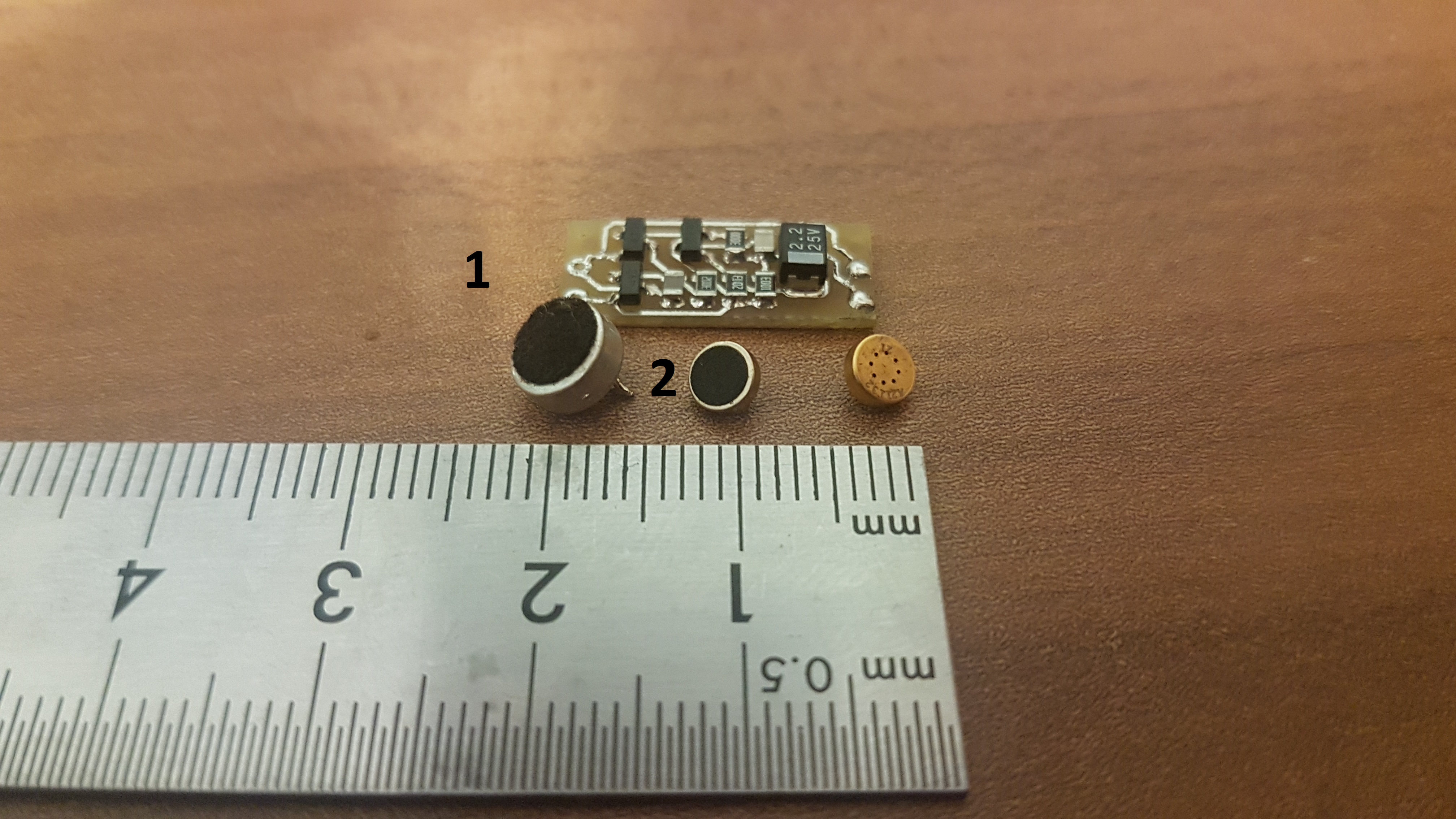

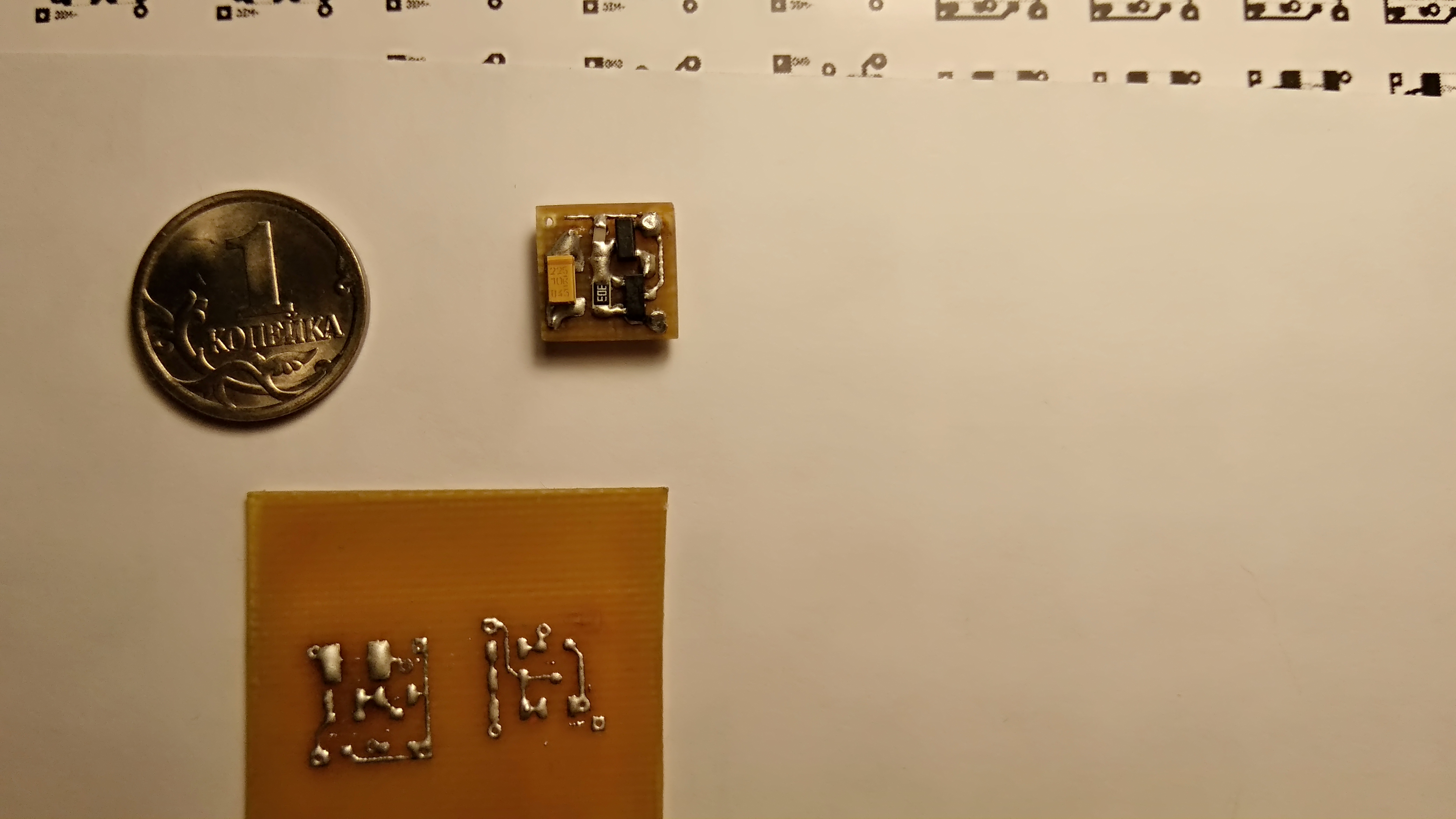

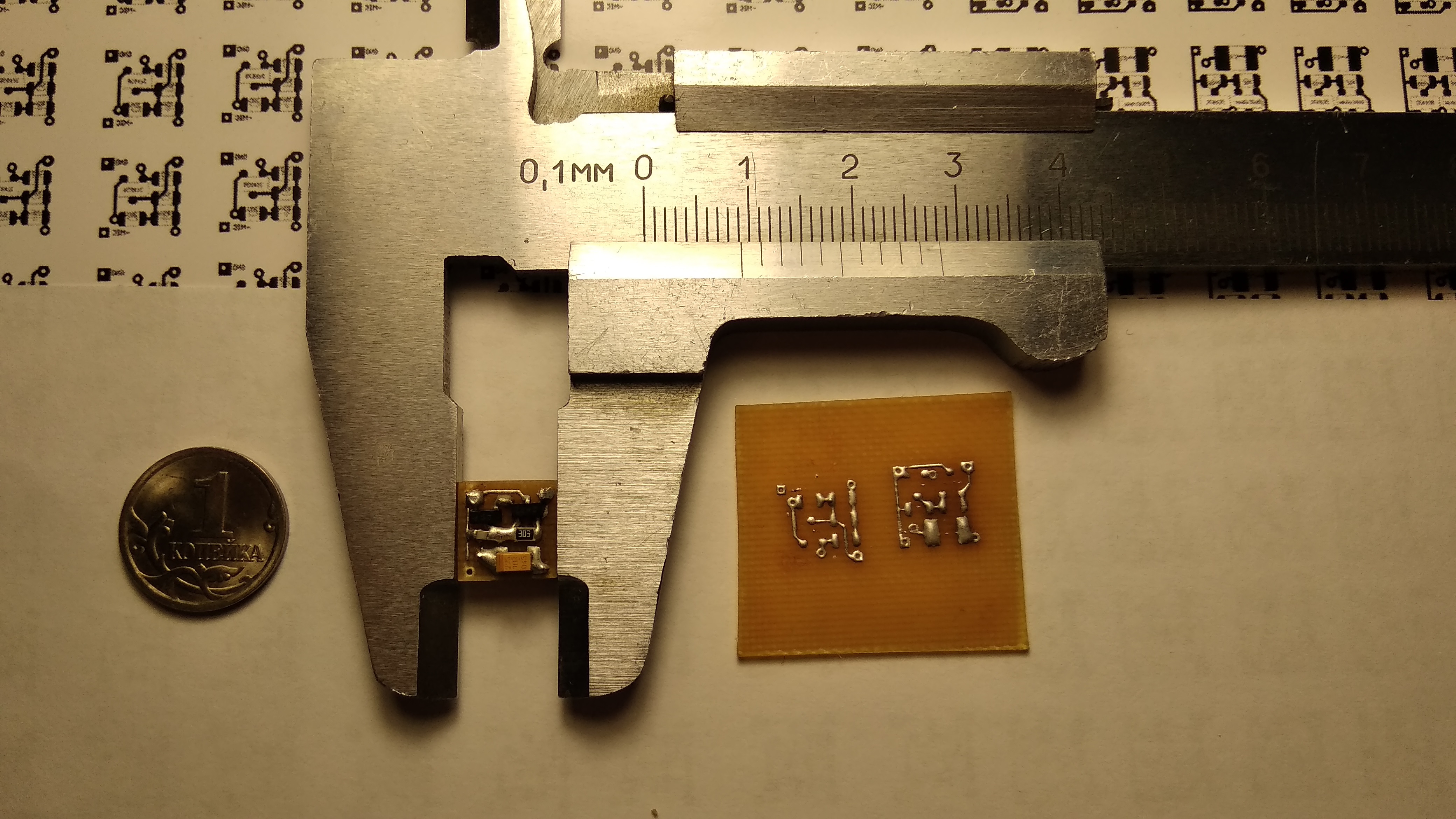

    Ещё раз спасибо за схемку , думаю всё таки придётся самому лудить , а то заказывать в китай + доставка нафиг надо =)

    Цитата Сообщение от demid Посмотреть сообщение
    Ещё раз спасибо за схемку , думаю всё таки придётся самому лудить , а то заказывать в кидай + доставка нафиг надо =)
    Плата 8*8 делается легко. там дорожки далеко расположены. детали там тоже нормального размера. единственное паяльник нормальный надо. в Китае такую мелочь смыла нет заказывать.

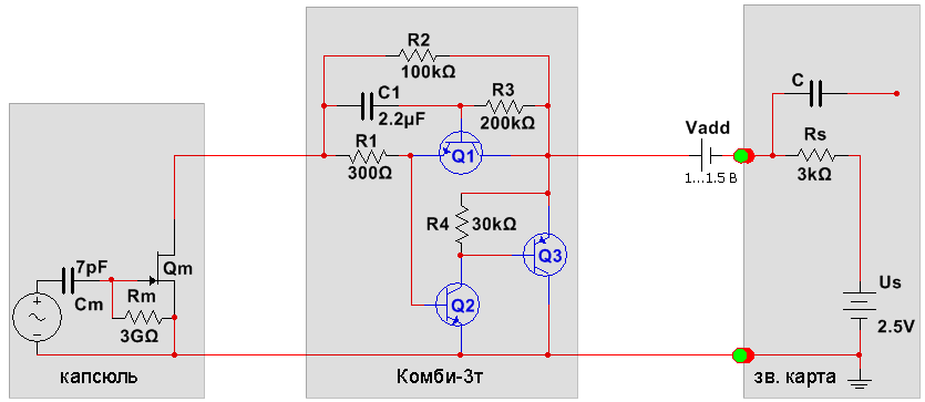

    По умолчанию Re: Предусилители электретных микрофонов c низковольтным фантомным питанием от микрофонных входов со
    Я еще советую опробовать вот такое включение батарейки 1,0...1,5 В.
    Вложение 343358
    Это, возможно, самый эффективный путь для того, чтобы заставить работать "Комби-3т" совместно со слишком маломощным микрофонным входом. В этом случае можно использовать самые дешевые элементы питания и они будут расходоваться очень мало. К тому же, при отключении преда от звуковой карты, автоматически прекращается потребление питания батарейки.
    Эффект с батарейкой не вышел.
    В общем решил заново собрать усилитель для микрофона , на этот раз решил сделать компактный усилитель по размерам 8x8мм - сделал его но текстолит оставил 9x9мм кромочку оставил как она не сильно мне мешает в корпусе ,если надо запас есть можно надфилем подравнять и будет 8 на 8 мм. Начал делать а текстолита двухстороннего нет ,пришлось делать на двух разных текстолитах а потом склеивать , дальше вроде ничего сделал но когда паял некоторые дорожки отлетели пришлось усиливать припоем,припой сразу говорю серебро 3.8% должно не хуже быть чем тонкая медная дорожка - получилось не экстатично но работать будет =) ...схемку всю прозвонил тестером обрывов и КЗ нет , но одна дорожка отлетела но это не страшно , когда буду припаивать провод и капсулу восстановлю и также усилю припоем. На схем все те же транзисторы которые я раньше использовал (BC849C и BC859C) только вот конденсатор я на этот раз впаял на 2.2 микрофарада вместо 10 микрофарад , не знаю повлияет на качество или нет потом узнаю + впаял 20 и 62пф конденсаторы (60пф небыло в продаже) , а так всё тоже самое что было собрано на макетной плате размеры 8мм на 16мм, теперь в разъёме тюльпан где вся схемка с капсулем есть свободное место можно если что примостырить батарейку )
    Скрытый текст
    Фотки Нажмите на изображение для увеличения.
    P.s... После сборки - вольтаж без нагрузки 2.62v , в нагрузке 1.17v , питание на самой капсуле 0.48v - потестил ,звук стал громче и чище ХЗ почему вроде всё тоже самое было , единственное что сейчас вся пайка с содержанием серебра , до этого пос61 паял и ещё возможно что схема меньше и грамотно собрано ...сильно слышна разница в в усилителе хотя всё тоже - чудиса ))
    Последний раз редактировалось demid; 05.04.2019 в 21:29.

    Итог сегодняшних испытаний. Возможно кому либо пригодится.
    В испытаниях участвовали 3 капсюля:
    Записывал звук в Adobe Audition 2019. никаких настроек не делал. сохранял как есть. Записывал в трех режимах: с предусилителем, без него и с усилением +30dB через драйвер звуковой карты.
    Капсюль №1
    mic1+preamp.wav
    mic1 NOpreamp.wav
    mic1 NOpreamp+30.wav
    Капсюль №2
    mic2+preamp.wav
    mic2 NOpreamp.wav
    mic2 NOpreamp+30.wav
    Капсюль №3 показал себя плохо. Много шумов. Он от мобильного телефона Nokia.
    Было еще несколько капсюлей но их записывать смысла не было. уровень помех почему то велик.
