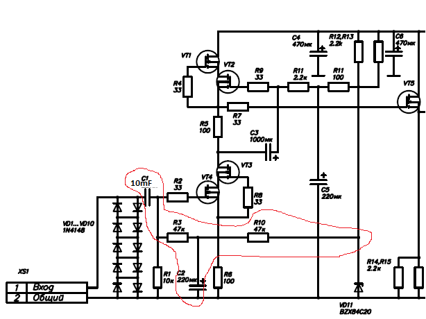

    По умолчанию Re: Модернизация усилителя PowerAmp-01 v4
    Проверил влияние на THD усилителя введение схемы подачи смещения на затвор входного транзистора в УН (из схемы PowerAmp-01v5). Уменьшения искажений не увидел, наоборот - небольшой их рост (красным карандашом обвел 4 дополнительных детали). Основной источник искажений в данном усилителе - УН, УМ добавляет совсем немного в общую THD.
Название:	Схема смещения на затворе входного транзистора.png

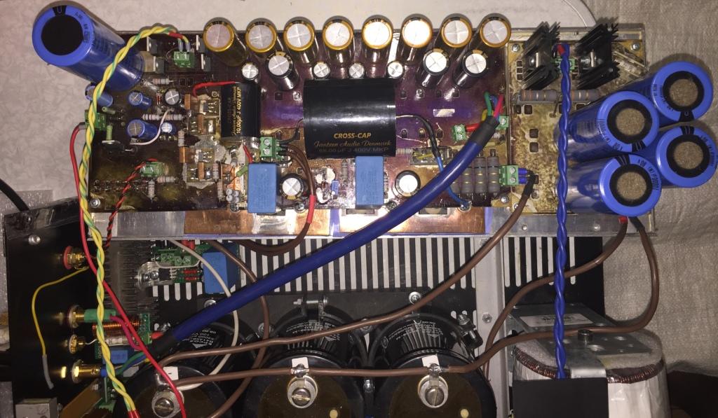

    Т.К. через составной выходной конденсатор сигнал идет только на НЧ динамик смысла оставлять в нем полипропилен нет. 2шт. полипропиленовых конденсаторов 10мФ и 68мФ переключены на питание УН и УМ после электронных дросселей, подключение сделано непосредственно на стоки транзисторов и "минус".
Название:	Общий вид платы УМ после доработок.JPG

    Немного приукрасил:
Название:	ПА03_Вид сверху.JPG

    Решил дополнить тему важной информацией, сделал это давно, но почему-то забыл внести в схему.
    Если коротнуть вход усилителя на минус, то он уходит в мегагерцовый возбуд.
    С никитинским РГ это может и не возникнуть, а вот с обычным потенциометром - легко и 100%.
    Проверял и с заводскими платами Palabs AE50 - тоже самое, плюс там потребовалась установка 2шт. полипропиленовых конденсаторов по 4,7мФ между "минусовой" и "плюсовой" шинами питания выходных транзисторов с левой и правой части печатной платы. ИМХО слишком растянуты вширь и шины питания и сигнальные линии выходных транзисторов, надо было ставить их "кучнее" раза в три-четыре, а тепло рассеивать медной шиной, если подошва радиатора тонкая.
    Рекомендация простая - поставить на входе последовательный резистор 470-600 Ом, проще заменить штатный R9 33 Ом на 470-600 Ом.
    - Аватар для Olegyurich
    17.01.2005
    5,300
    Все платы проверяются от генератора с выходным сопротивлением 50 Ом, никаких возбудов нет. При использовании нормальной цепи Цобеля нет возбудов при любой нагрузке. По поводу плат АЕ50 - это первая редакция, там есть, что улучшить, но и в таком виде они работают стабильно, без возбудов.
    Затворные резисторы можно увеличить до 100 Ом, выше смысла нет.

    ОлегЮрич, Добрый день.
    Я этот прием прекращения генерации случайно обнаружил, так как РГ у меня никитинский и 0 Ом у него на выходе нет и на возбуд с ним не натыкался, а вот у потенциометра - 0 Ом имеется. Лишь потом здесь на форуме прочитал о существовании такого приема против возбуда с помощью входного последовательного резистора.
