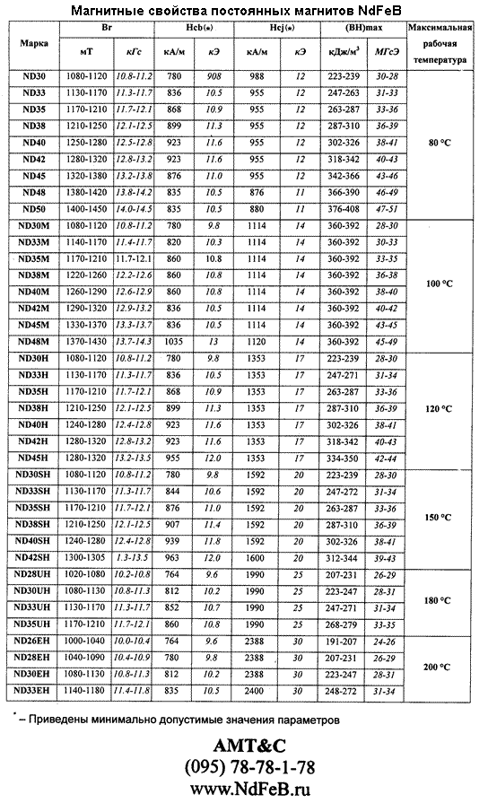

    Цитата Сообщение от Gizmo_Z
    вопрос, точка кюри кокова у этого магнита?
    А ты точно его марку знаешь? Они разные бывают, но вообще, ниже чем у ферритовых, а тем более альнико. А отдыхают другие магниты по параметрам индукции и коэрцитивной силы. Вот, табличка у меня есть. Даже две.
ID:	12434   Нажмите на изображение для увеличения.
