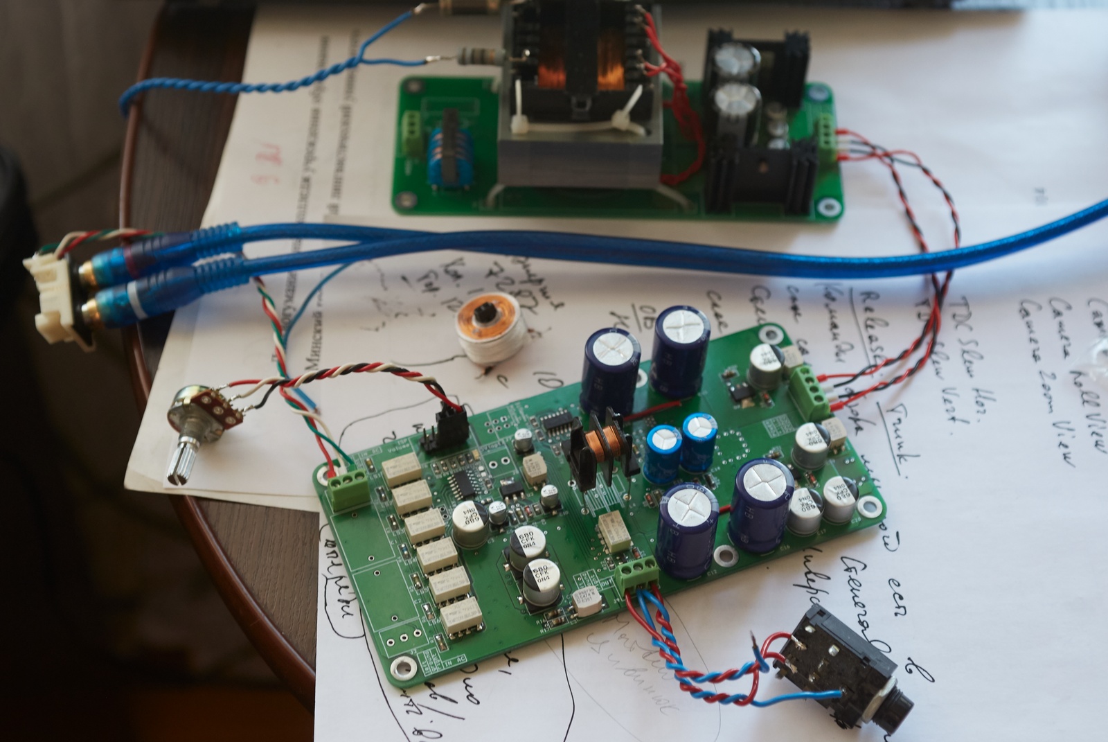

    Фотографии плат усилителя и блока питания:
ID:	291614 Нажмите на изображение для увеличения.
ID:	291603 Нажмите на изображение для увеличения.
    Ну и традиционно, конструкция на отладочной "фанерке"

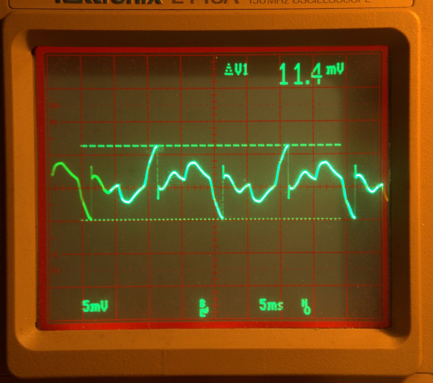

    Если кому интересно - быстрый "приборный" взгляд, без всяких изысков и спектров (что называется, "на фанерке"). Меандр 10 кГц от Г3-120, активная нагрузка по 75 Ом в каждом канале, размах 15 В. Нижняя осциллограмма - просто растянутый фронт (см. участок повышенной яркости на верхней).
    Выходной дроссель перемотаю, а пока болтается на длинных ногах. По звуку дифирамбы петь не буду, это надо слухать, слухать и слухать. С ходу могу только сказать, что абсолютно чисто, не утомляет и я вчера вечером себе такую громкость позволил, что в ушах звенело (недолго, конечно) - и не каша. Ухи Байеры 770 Про.
    Трансформатор - суксь... свистит во все стороны и жрёт 50 мА на хх (там между платами валяется катушка, я ей и смотрю излучение транса на ослике, ужоснах). Подыскиваю что-то небольшое, тихое тороидальное (да, знаю, знаю..) под перемотку.
    Виктору и Вадиму ба-а-альшое спасибо.
    Спасибо за отзыв.
    Осциллограммы именно с выхода? Обычно сколько-то "волнистости" добавляет выходной фильтр.
    ---------- Сообщение добавлено 14:38 ---------- Предыдущее сообщение было 14:35 ----------
    Цитата Сообщение от segr Посмотреть сообщение
    А без резисторов должно фонить?
    Зависит от транса. Может с каким-то будет и фонить.
    Обычно с тором вроде рекомендованной Талемы фона нет. С трансами на П-сердечниках будет палка на спектре за -100 дБ (с резисторами - меньше), но чтоб услышать фон в наушниках - это наверное только если плату УНЧ положить прямо на транс.

    По умолчанию Re: Современный любительский усилитель для головных телефонов
    Прошу прощения за поздний ответ, Виктор. Осциллограммы с выходным фильтром, т.е. и дроссель, и Цобель/Буше на месте. Индуктивность дросселя получилась где-то 3,3 мкГн. Мне очень нравится абсолютно чистый фронт. Хотя не исключаю, что комплексная нагрузка его может несколько покорёжить, особенно переход на "полку". Добавлено. Посмотрел меандр на живых байерах 770pro (250 Ом) - практически то же самое, гладкий ровный фронт примерно 2 мкс, выбросов нет, только размах я сниизил до нескольких вольт.
    Вот по трансформаторам две "весёлые картинки", как говорит Брагин. Снято "с воздуха" измерительной катушкой без сердечника на расстоянии примерно 3 см от трансов, усилитель без сигнала (собственно, с сигналом то же самое, пока он в моей разумной громкости, параллельник отрабатывает на все 100). Первая - Ханн 393, сифонит во все стороны. Вторая - небольшой перемотанный торик. Оба транса питаются через резисторы по 180 Ом в каждом проводе сети. Хоть режьте меня - не поставлю я Ханн, пусть он имеет на порядок более низкую ёмкость вход-выход. Напряжения относительны, фактически это просто попугаи.
    ЗЫ Торик очень далёк от оптимала, при его габаритах (с обмотками наружный диаметр 45 мм и высота 31 мм, брал с расчётом поставить на штатное место) он имеет 10 мА холостого хода - это точно много и по хорошему, первичку надо было немного домотать. Но не терпелось...
    Спасибо за ответ.
    В принципе, какие-то заметные субъективные эффекты от выходного фильтра можно ожидать только на совсем низкоОмную нагрузку, ниже 32 Ом, что в общем-то уже не совсем типичный случай. Ну и при нормальных не очень длинных кабелях фильтр всегда можно сделать менее "агрессивным" (уменьшить количество провода в катушке в 1.5-2 раза).
    Да, это типично.
    К этому можно разве что добавить, что наводки на усилитель - это то, "над чем работает ООС", стараясь исправить. Таким наводкам плата сабжа относительно неплохо сопротивляется (чего не скажешь, например про модули "беспощадного"). А наводки на входные цепи/реле/кабеля - это просто добавочный сигнал на фоне основного, относительно безобидный, пока его не слышно. Так что на практике трансы на стержневых магнитопроводах не настолько плохи, как можно подумать, глядя на реально пугающие картинки.
