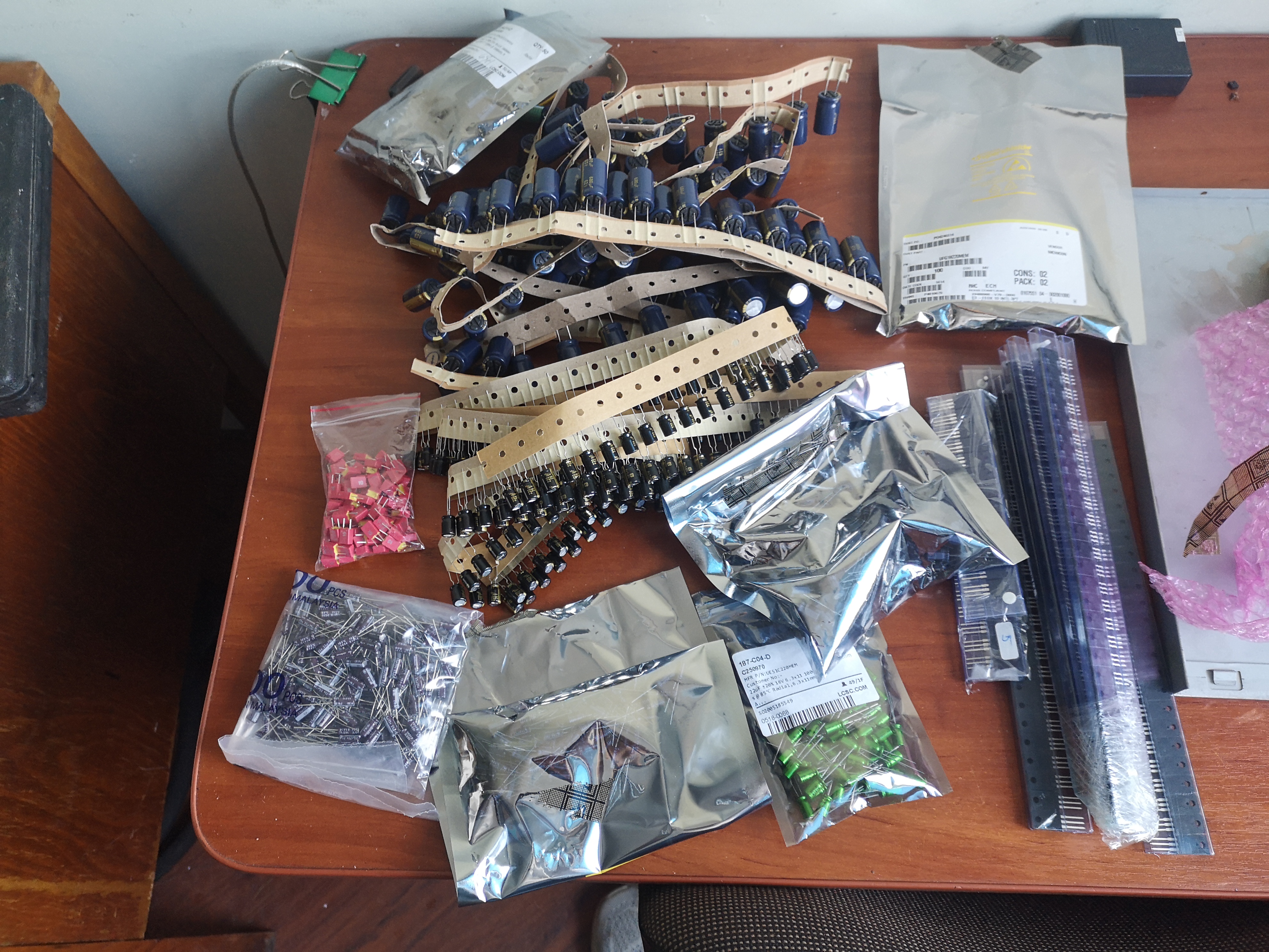

    ---------- Сообщение добавлено 11:22 ---------- Предыдущее сообщение было 10:10 ----------
    Немного деталей получил
    А где панасами закупался? закончились мелкие в тумбочке.
  14. #1113
    Аватар для sousmanster
    13.03.2008
    Ивано-Франковск
    2,904
    По умолчанию Re: Дешевый клон ncore Hypex на ИМС
    На arrow
