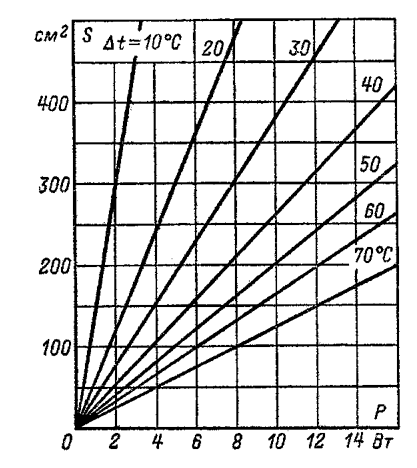

    Чета я лажанулся с радиаторами и корпусом, думал д класс, холодный будет, большая мощность мне не нужна, питание +-40. Как же, греется так, что рука не держит, градусов 60-70 точно. Прям боязно. Кто собирал, покажите корпуса и радиаторы.
    500см кв минимум для версии 2-04Х, 2_51_LITE
    800 для 2_050Х
    А оптимум будет,наверно с увеличением площади в 2 раза.
    сосбвтвенно, в идеальном случае:
    Ну и далее ОУ, перегрев относительно температуры платы 15-20С.
  14. #1093
    11.09.2009
    3,984
    По умолчанию Re: Дешевый клон ncore Hypex на ИМС
    в идеальном случае:
    Скорее в сферическом в вакууме. Расчёт гораздо сложнее, форма, обработка, температура...
    Для прикидки 17кв.см = 35К/Вт, 280 - 3,6, 330 - 3,1, 590 - 2,2, 980 - 1,1.
    Я ставлю ППП (например, ГСТ на кт829 с рассеянием 10..15Вт) на нужный радиатор и измеряю термометром (можно даже самодельным) перегрев в нужном оформлении (в корпусе и т.п.). Всё.
  15. #1094

    800 для 2_050Х
    Я подумал, что описька в доке ну куда 800 квадратов для Д, однако надо. У меня есть всякие китайские Д класса, так они не греются нифига, есть даже один, так вообще в нем радиатора нет, ПП радиатор и по заявке 20Вт. У меня еще и корпус тесный, буду все переделывать, вот какой бы корпус приобрести, посоветуйте?
    Автор перестраховывается, не доводит Tj до 175°. Да и 800квадратов - не столь уж дорого, мощь велика, КПД снижен в угоду чистоте.
    Думается, при реальной программе (средняя мощь 100Вт) вполне можно и на пластинке держать, но для пьянства/концерта/дабстепа - уже нет.
