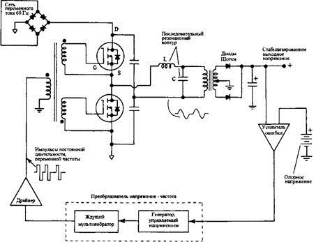

    В LLC блоках на трансе обычный меандр
    Проверял? А говорят синус.

    Проверял,
    на рисунке у вас не LLC
    Тогда смысла в нем мало, ну частота чуть повыше и всё. А на картинке все же резонансник, LC цепочка перед первичкой.
    Резонансники разные бывают по этому и пишут LLC резонансник что бы понимать о какой схемотехнике резонансника речь.
    Смысл в том, что у резонансника напряжение стабилизируется с помощью изменения частоты меандра, а не скважностью импульсов.
    Это приводит к тому, что ЭМИ с такого БП плавают по частоте, а не сидят в одной частоте что позволяет "размазать помехи" по частотной шкале, а не сосредотачивать их в одних конкретных частотах спектра. Хотя лично на мой слух я не слышу разницу между резонансником и тем же обратноходом и порой думаю что те кто "катит бочку" на импульсные питальники катят её больше по инерции, чем по явной необходимости...

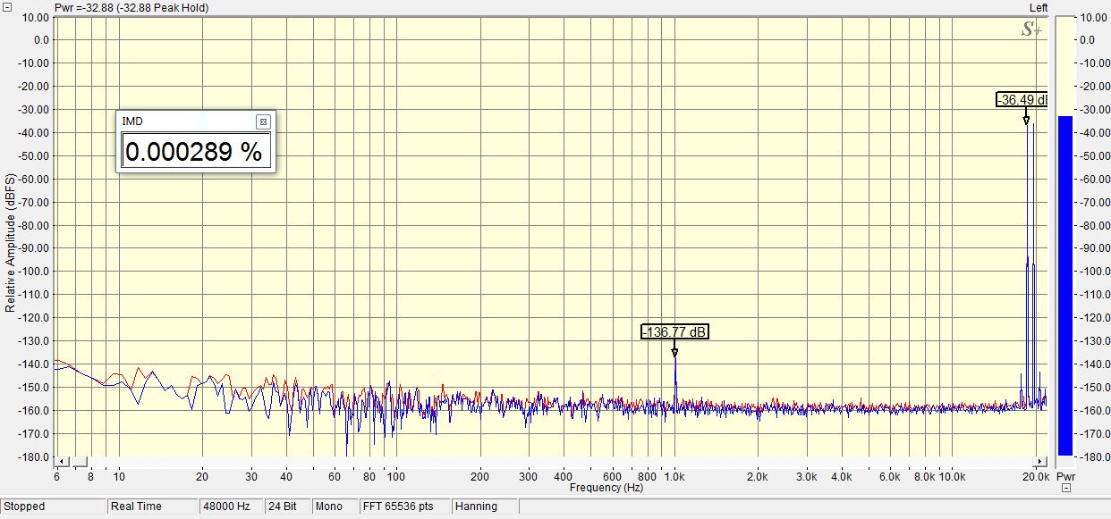

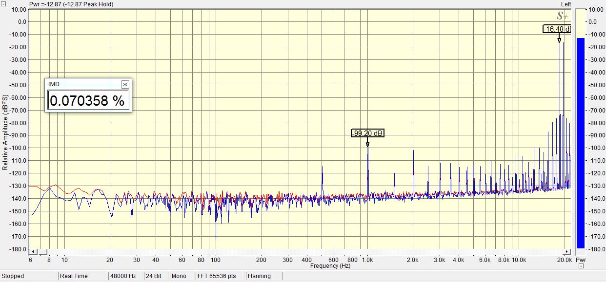

    Измерения версии 2_050
    Картинки подписаны, Измерения при +/-53В

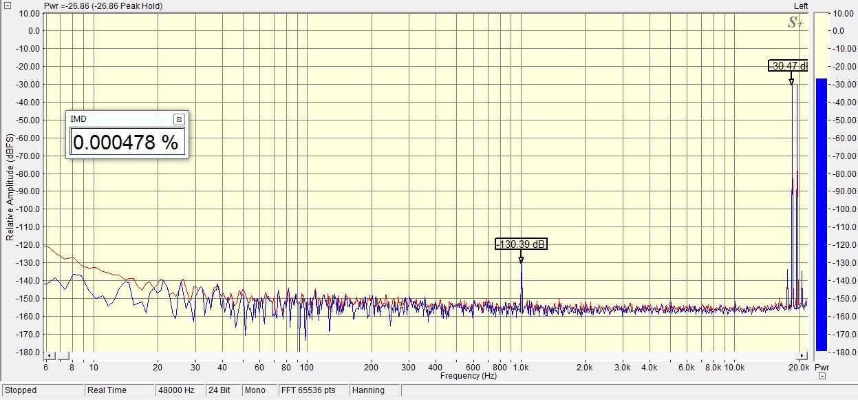

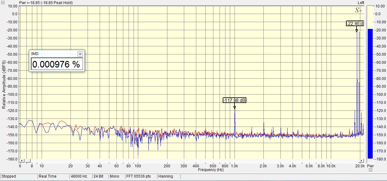

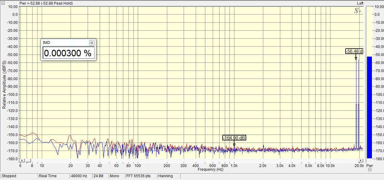

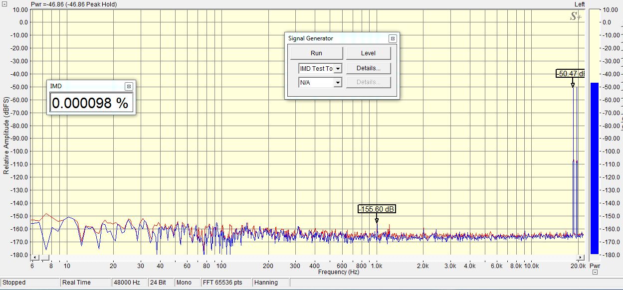

    ---------- Сообщение добавлено 16:21 ---------- Предыдущее сообщение было 15:06 ----------
    И IMD 4 и 8 Ом.
    при уровнях 1+1Вт RMS (пиковая 8Вт)
    10+10Вт RMS (пиковая 80Вт)
    50+50Вт RMS (пиковая 400Вт)
    1 к 1 18,5к+19,5к
    Картинки подписаны.
Название:	IMD 10+10W 4Ohm.JPG
Название:	IMD 1+1W 8Ohm.JPG
Название:	IMD 1+1W 4Ohm.JPG
Название:	IMD 10+10W 8Ohm.JPG
Название:	IMD 50+50W 4Ohm.JPG
Название:	IMD 50+50W 8Ohm.JPG

    По умолчанию Re: Дешевый клон ncore Hypex на ИМС
    Отлично.
    Но цобеля таки надо вынести за фильтр (если это еще не сделано).
    ч0-т0 последний IMD 50+50W 8Ohm "подкачал" ... не? клиппа не было?
    Дони, не лезь в дебри...(с)
  11. #970
    Аватар для sousmanster
    13.03.2008
    Ивано-Франковск
    2,904
    Да, там уже нужно было 56в итание
