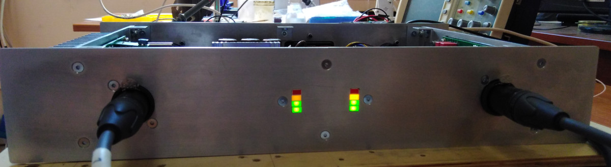

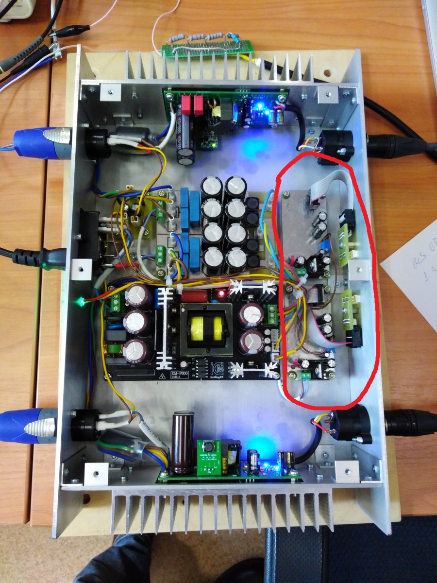

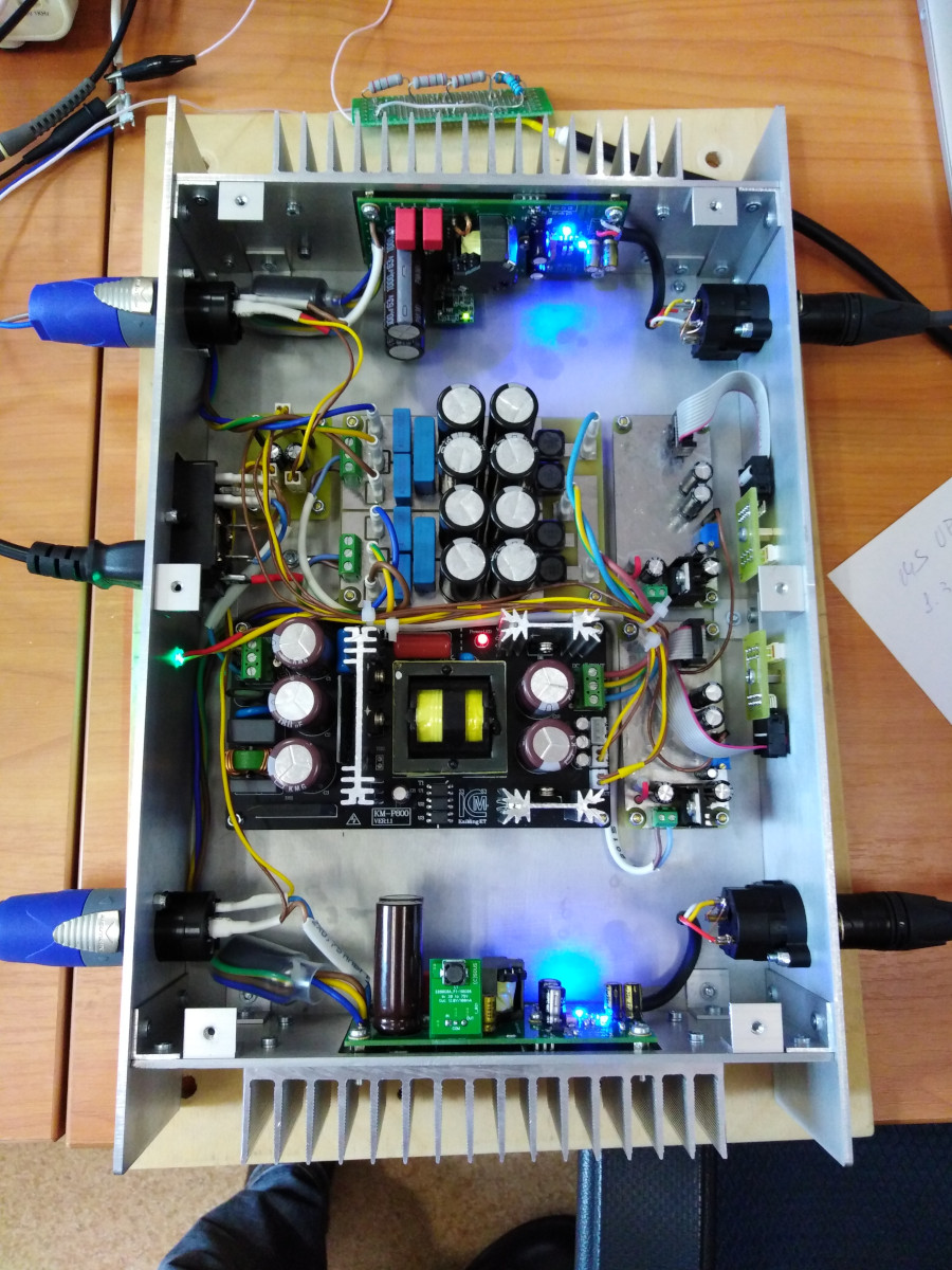

    Закончил конструкцию. Теперь доволен. Надеюсь, скоро удастся нормально послушать.
    Легкая критика приветствуется? А что у вас за БП? Я так понял входы балансные, а как собираетесь громкость регулировать? Я вот думаю как поступить, поставить еще пару 1632 для перевода из небаланса в баланс и РГ, или переделать входную часть. И мне категорически не нравятся электролиты на входе. Что это, отметил на фото?
    Критиковать можно сколько угодно
    БП такой. 55В, есть защелка для защиты АС от постоянки.
    Входы универсальные, будет зависеть от примененного кабеля. Разъемы на входе NCJ6FI-S. Ставить еще одну 1632? зачем? там и так 1632 на входе. один из (холодный или горячий, смотря какую фазировку надо) соединить с сигнальной землей, и все.
    Громкость будет регулироваться на микшерном пульте. Никто ведь всерьез не думает, что это для дома?
    Вместо электролитов на входе, действительно, легко можно было бы поставить пленку, входное сопротивление позволяет.
    Отмеченное на фото-индикаторы выходной мощности. Индикаторы на лицевой панели, два зеленых настроены на 20 и 50 вт rms, желтый и красный на 250 и 300 peak (4ом). Собраны на том, что было найдено в тумбочке, tl072 и lm339. питание 30в однополярное (стабилизаторы на lm317 там же, 55->30в). Если интересны схема и печатка, могу отдельную тему сделать, чтобы не засорять эту.

    Уже привели ведь аргументы, выводы длинные, габаритные, металлизация, а не фольга. В этом месте идеальна нпо керамика.
    ---------- Сообщение добавлено 09:20 ---------- Предыдущее сообщение было 09:15 ----------
    Мой для дома, ну может еще пару в машину поставлю.
    10к входное, не очень-то и позволяет, я их замкну, у меня постоянка не более 2мВ на входе, с запасом говорю, в реалии меньше, еслу Кус20-25, то на акустике будет 50мВ, не критично.

    По умолчанию Re: Дешевый клон ncore Hypex на ИМС
    Я бы электролиты, к-е после БП, поставил ближе к усилителям, максимально близко.
    Так там прямо на плате усилителя в питании стоит пара low esr ничиконов. ему достаточно. Конденсаторы сплиттера, по идее, нужны только для подавления взаимного влияния. в моно варианте и без них все нормально.
