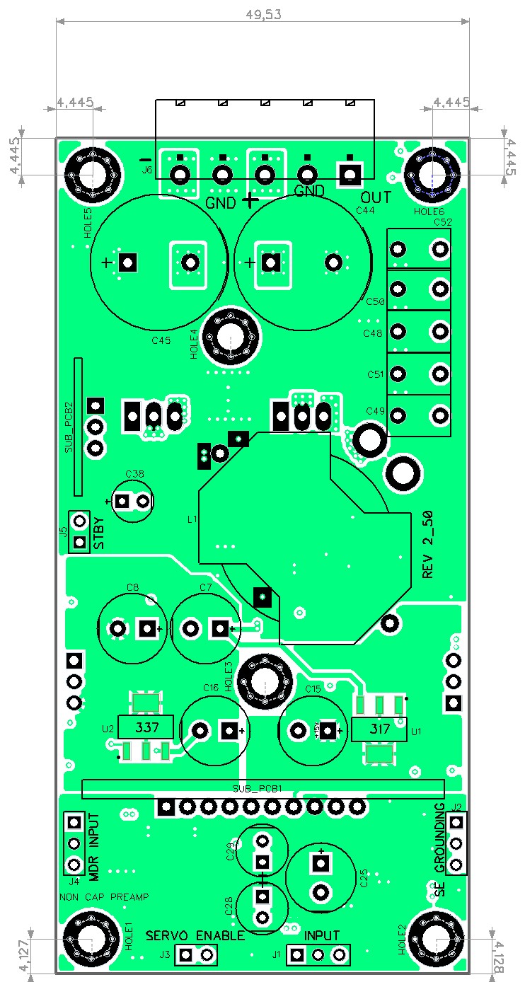

    По умолчанию Дешевый клон ncore Hypex на ИМС
    Оптимизированный дизайн прошлой модели усилительного модуля.
    Фото первой платы (на ней проводил опыты):
ID:	304453 Нажмите на изображение для увеличения.
ID:	304452 Нажмите на изображение для увеличения.
    изменения:
    -уменьшен размер платы, теперь нет субмодуля модулятора. Все собрано на 1 плате;
    -значительно упрощен монтаж. Прижим к радиатору винтом через плату;
    -более оптимально разведена силовая часть. Инвертор теперь тоже в 4-слоях;
    -на плату установлены разъем питания, выходной и входной разъем, что сильно облегчает подключение;
    -оптимизированы номиналы цепей ОС;
    -оптимизирована схемотехника, что сократило себестоимость на 30%.
    Усилитель основан на топологии UcD. Дополнительный "интегратор" линеаризует параметры.
    Глубина обратной связи равномерна в аудиодиапазоне, не менее 55дБ.
    Параметры:
    размер 50х100мм, высота 39мм (по электролитам питания)
    Выходная мощность до 300Вт/4Ом. (тесты на 200В ключах впереди)
    Напряжение питания до +/-65В
    Ток покоя 60мА
    КНИ+ШУМ 20Гц-20кГц (в полосе 40кГц) на мощности до Pmax-3дБ не более0,004%
    КНИ+ШУМ 1Вт менее 0,001%
    ИМИ 18,5+19,5, 1Вт+1Вт не более 0,0015%, на мощности 0,1Pmax+0,1Pmax не более 0,004%
    Ку=26дБ (20раз). При 1В скз по входу - на выходе 100Вт/4Ом.
    Поддерживается работа на 2Ом нагрузку.
    На борту высоковольтный предстабилизатор +/-15В с возможностью отключения. По желанию можно подавать внешнее питание на ОУ +/- 8-20В. Ток потребления по шине 35мА.
    Добавлена защита от постоянного напряжения с отключением выходного каскада.

    Силовая часть рассчитана на максимальный ток до 10А. (внутренние слои), нужно учесть, что по указанным дорожкам внутренних слоев коммутируются токи с напряжением питания, а преобразование напряжения происходит в выходном фильтре.

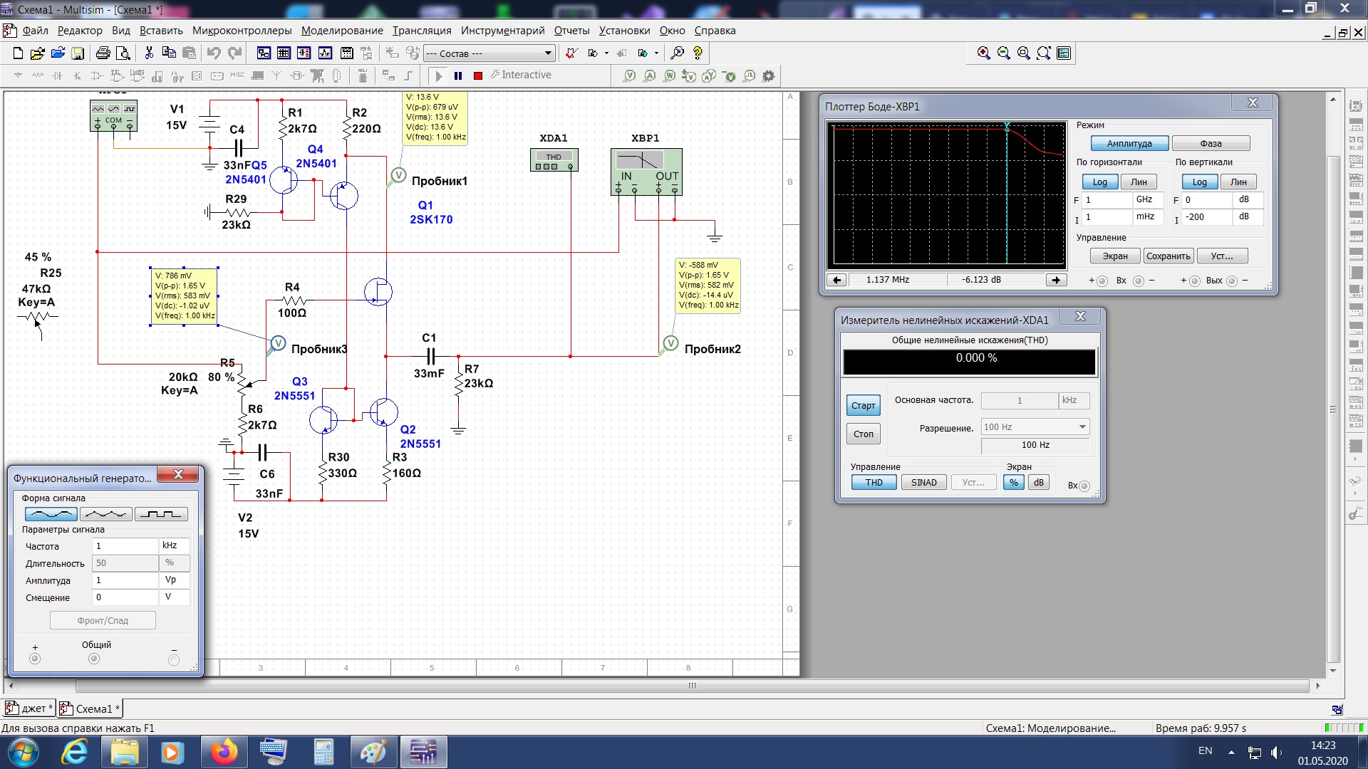

    БлагоДарю за ссылку. Суть в том, что на 1632 можно сделать подобное, сейчас делаю мультисим, выложу модель позже.
    на джет https://yadi.sk/d/w2ixglEnI5-psA
    бггг, вспомнилось нетленное - все схемы обманчивы (с)
    если серьезно то перечитайте тему с фильтрами на транзисторах, ведь к ней пришли после ОУ и мультисима.
    а так у нас на каждом радиолюбительском форуме по нескольку вариантов кроссоверов на ОУ с той или иной долей ошибок.
    выше ссылка на симку

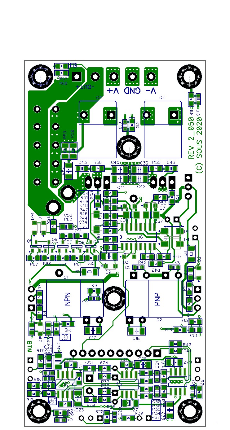

    Воспользовавшись небольшой паузой, готовлю версию платы 2_1.
    Изменения будут касаться в основном оптимизации разводки и входного предусилителя.
    Основной причиной апгрейда является желание чуть улучшить дизайн. А каждая косметическая правка в итоге приводила к глобальному обновлению...
    Да, теперь с большой вероятностью, на входе будет инструментальный усилитель.
    Подробности скоро.

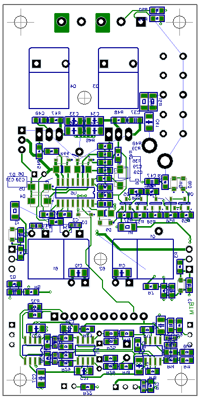

    Версия 2_050

  17. #856
    Завсегдатай Аватар для ditter
    04.07.2004
    RUS
    1,069
    По умолчанию Re: Дешевый клон ncore Hypex на ИМС
    v3 , который на оптодрайвере не пошел ?

    sousmanster,
    а замер АЧХ модулей второй версии не проводили, кстати? Графики мощности выкладывались помнится (но вроде давно, может уже и устарели), а вот про АЧХ как-то не помню.
    По -0,5дБ полоса 20 Гц-20кГц, по -3дБ граница 36кГц.
    Специально не измерял, смотрел осцилом. Нижняя граница на самом деле даже ниже.
    Из того что помню.
    Для версии 2_05Х будет написана новая документация, постараюсь там все подробно изложить.
    Файлы уже на производстве, завтра гляну свежим взглядом и скорее всего сразу же закажу партию.
