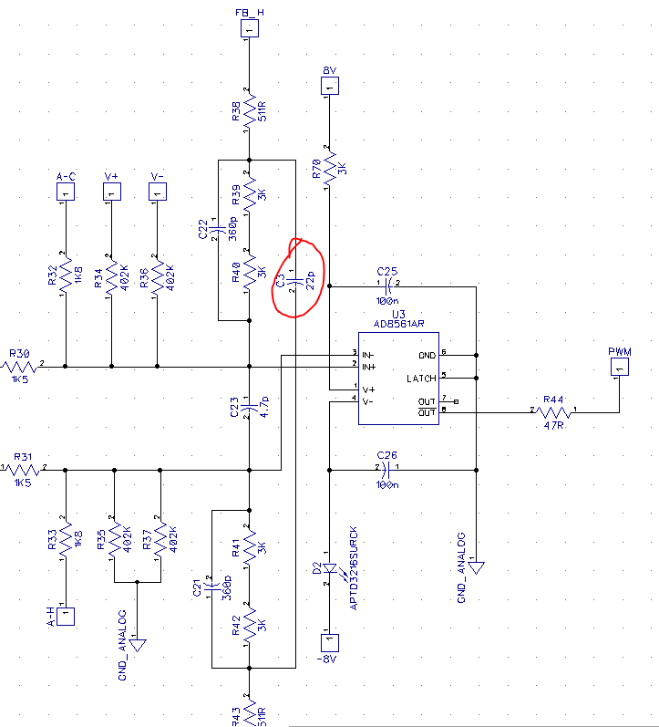

    И у меня дошли руки до сборки.
    Есть проблема. Остатки несущей на ХХ (входы буфера на массе, от нагрузки не зависит)-
    Собрал две платы, обе ведут себя аналогично. При отключении БП из сети, пока работает на конденсаторах, картина та же
    Вспышки генерации частотой ~50MHz
    На выходе буфера тишина. Режимы по постоянке в норме все. Где смотреть?
  12. #811
    11.09.2009
    3,984
    По умолчанию Re: Дешевый клон ncore Hypex на ИМС
    А это не импульсы переключения мосфетов? Если ДТ увеличить - не проходят?
  13. #812
    Аватар для sousmanster
    13.03.2008
    Ивано-Франковск
    2,904
    А в чем проблема?
    Ну и нужна информация. Это иголками снимается? Если да, то самый простой вариант- снизить драйверное напряжение до 12В, чуть упадут характеристики, но переключение станет чистым.
    на плате степ даун конвертора сменить резистор в ОС по напряжению с 8К2-до 6,2-6,8К. Напряжение с 14,3 упадет до 12В-это будет аналогично увеличению мертвого времени.

    Кстати, как раз с этим связана последняя доработка модулятора.

  19. #818
    Частый гость Аватар для Juzzy
    19.01.2016
    Екатеринбург
    281
    Причин оказалось две. Увеличил ДТ до 25нс, характер изменился-
    Иголка:
    Но при выключении БП теперь иглы пропадают.
    Картина при включении до старта генерации-
    И тут до меня дошло, что это, видимо, burst mode ИБП-
    В-общем, оставлю ДТ 25нс и буду фильтровать питание. К плате конвертера сейчас сложно подобраться паяльником, а выпаивать ее не хочется.

    Частота 150/75кГц, это наводки от БП.
    Скорей всего наводка индуктивная. Можно увеличить затворные резисторы БП если охлаждение позволяет.
    Это я могу допаять прямо поверх платы. С21,22 надо уменьшать с 560 до 360 пик?
