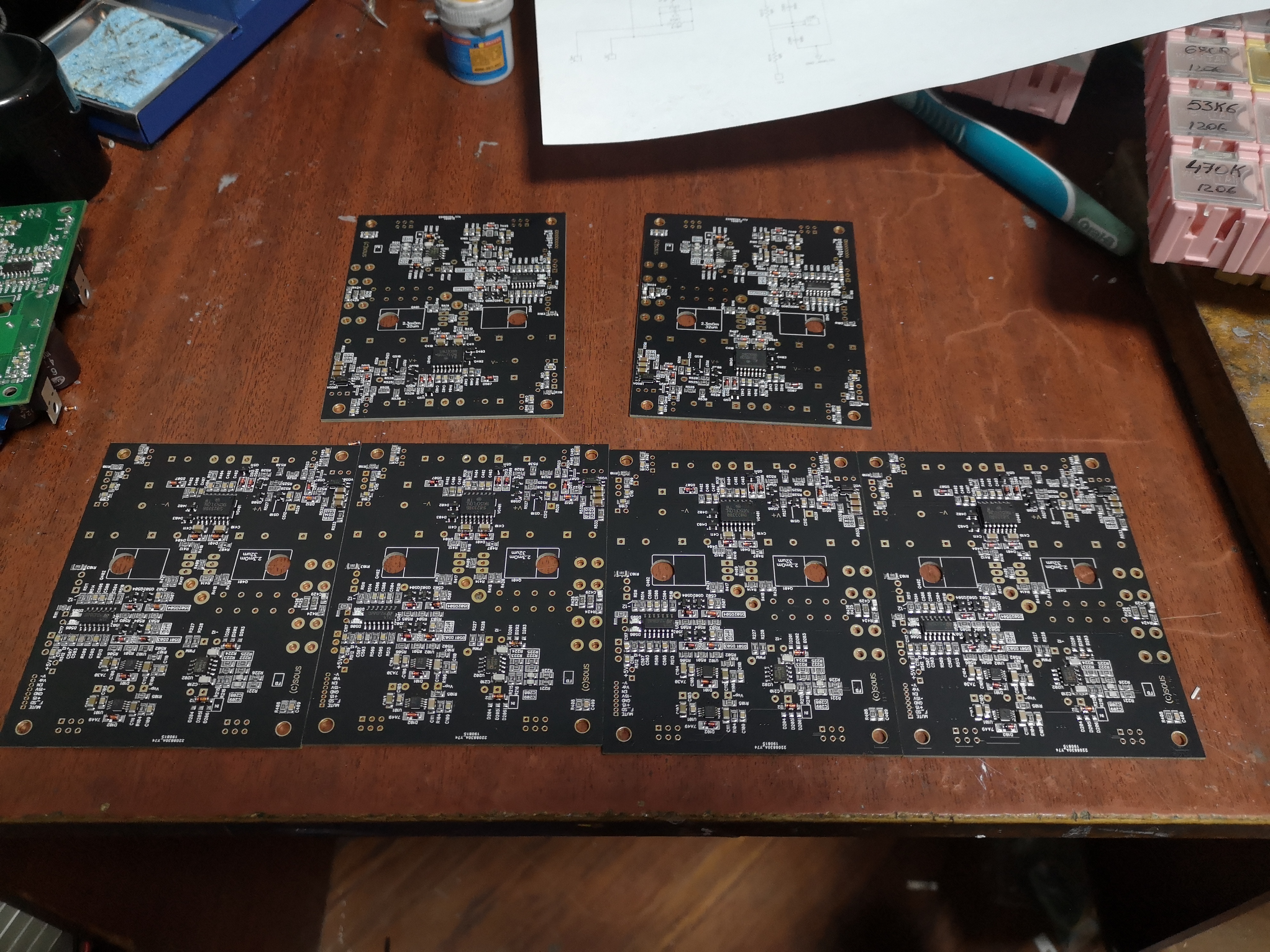

    Оптимизированный дизайн прошлой модели усилительного модуля.
    Фото первой платы (на ней проводил опыты):
ID:	304453 Нажмите на изображение для увеличения.
ID:	304452 Нажмите на изображение для увеличения.
    изменения:
    -уменьшен размер платы, теперь нет субмодуля модулятора. Все собрано на 1 плате;
    -значительно упрощен монтаж. Прижим к радиатору винтом через плату;
    -более оптимально разведена силовая часть. Инвертор теперь тоже в 4-слоях;
    -на плату установлены разъем питания, выходной и входной разъем, что сильно облегчает подключение;
    -оптимизированы номиналы цепей ОС;
    -оптимизирована схемотехника, что сократило себестоимость на 30%.
    Усилитель основан на топологии UcD. Дополнительный "интегратор" линеаризует параметры.
    Глубина обратной связи равномерна в аудиодиапазоне, не менее 55дБ.
    Параметры:
    размер 50х100мм, высота 39мм (по электролитам питания)
    Выходная мощность до 300Вт/4Ом. (тесты на 200В ключах впереди)
    Напряжение питания до +/-65В
    Ток покоя 60мА
    КНИ+ШУМ 20Гц-20кГц (в полосе 40кГц) на мощности до Pmax-3дБ не более0,004%
    КНИ+ШУМ 1Вт менее 0,001%
    ИМИ 18,5+19,5, 1Вт+1Вт не более 0,0015%, на мощности 0,1Pmax+0,1Pmax не более 0,004%
    Ку=26дБ (20раз). При 1В скз по входу - на выходе 100Вт/4Ом.
    Поддерживается работа на 2Ом нагрузку.
    На борту высоковольтный предстабилизатор +/-15В с возможностью отключения. По желанию можно подавать внешнее питание на ОУ +/- 8-20В. Ток потребления по шине 35мА.
    Добавлена защита от постоянного напряжения с отключением выходного каскада.

    По умолчанию Re: Дешевый клон ncore Hypex на ИМС
    D204-205-206 не по маркировке установлен
  3. #762
    Аватар для sousmanster
    13.03.2008
    Ивано-Франковск
    2,904
    Так задумано ;)

  6. #765
    Завсегдатай Аватар для DrModd
    17.07.2019
    1,053
    sousmanster, а позолота влияет на качество платы?
  7. #766
    Завсегдатай Аватар для Meta|_
    08.03.2005
    Северная Голландия
    1,994
    Как и цвет текстолита
    ∇·D = ρ
    ∇·B = 0
    ∇xE = – ∂B/∂t
    ∇xH = j + ∂D/∂t
    © J. C. Maxwell, O. Heaviside
  8. #767
    13.03.2008
    Ивано-Франковск
    2,904
    Позолота, конечно влияет.
    Особенно на переходные отверстия.
    А маска черная - это так.., доплаты не требует, дизайнерский ход.
  9. #768
    17.07.2019
    1,053
    А где делаете? Мне jlcpcb зарядили цену, когда хотел медь двойную и белую маску, остановился на зеленой,. У вас медь 1oz?
  10. #769
    13.03.2008
    Ивано-Франковск
    2,904
    Почти все делаю у них. За черную маску точно доплаты нет, около пару месяцев уже как. А золото -под 20 баксов на 10 плат вышло.
