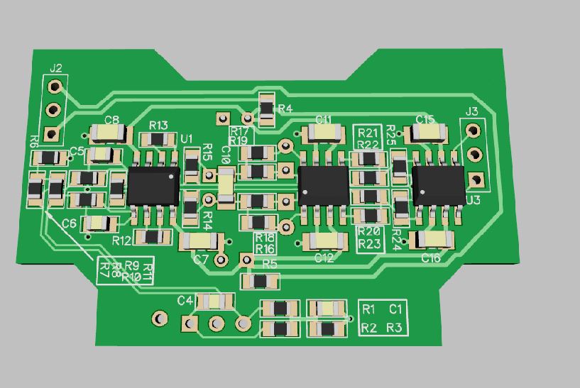

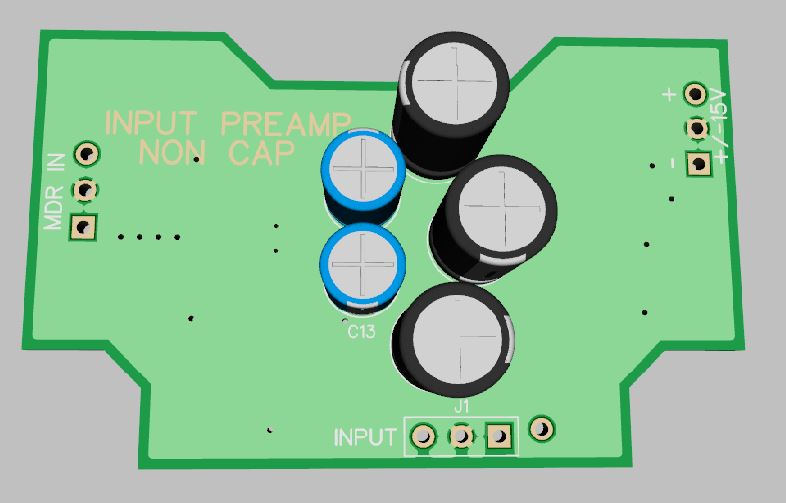

    безконденсаторный буфер для 2 версии.
    конечно, костыли своего рода, но если уж очень хочется выкинуть конденсаторы, то пойдет.
    ---------- Сообщение добавлено 19:29 ---------- Предыдущее сообщение было 18:48 ----------
    C15-C18 ошибки нет, все по 2,2н?
    все ок
