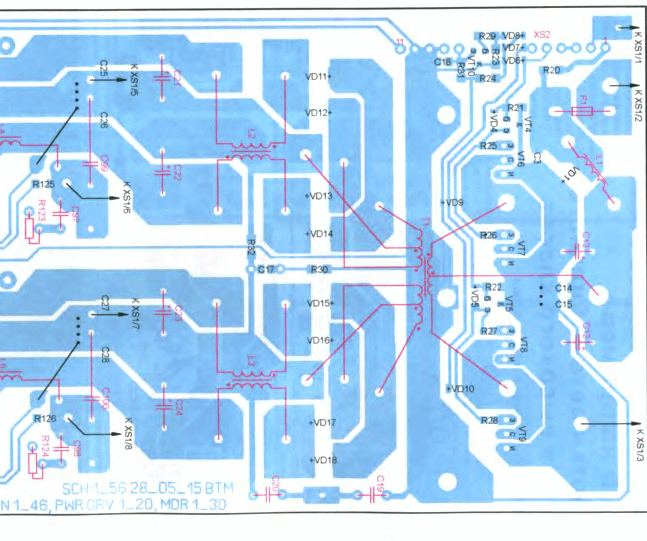

    Несколько "глупых" вопросов:
    1) А как определялось необходимое ДТ в преобразователе? Ведь длительность коммутации увеличивается под нагрузкой, так что на ХХ не проверить.
    2) Реактивную мощность используемой керамики нужно определять самому (для своего производителя, серии, вольтажа и размера) или указанные параметры (например, 470p500V CAP_1206 NP0(X7)--в скобках допустимая замена? 500V) более-менее гарантируют, что любой конденсатор, им отвечающий, нам подойдёт? Может, сумбурно спрошено, но проверять это всё самому - та ещё боль.
    3) В ранних версиях (2016) к транзисторам преобразователя вели дорожки с дополнительной платы, длиной от 1 до 5см. Просто любопытно, как на такое решились, во всех букварях твердят - всё компактно. Полагаю, встречалось много про аппаратов с таким вот гусарским подходом?
  14. #493
    Аватар для sousmanster
    13.03.2008
    Ивано-Франковск
    2,904
    По умолчанию Re: Дешевый клон ncore Hypex на ИМС
    1. В прошлых версиях ДТ не регулируется, всегда установлен минимум. Время переключения можно оценить по параметрам драйверов и ключей.
    Соответственно с этим ДТ все остальное отстраивается по параметрам на выходе.
    2. По конденсатору, судя по всему достаточно 0805 500В, потому лучше использовать более крупный корпус и повышенное допустимое напряжение чтобы не тратить на время на тесты.
    3. Док конца не понятно, что там, в каких версиях.
    Если вы про мои усилители, то я никогда не размещал драйверы ключей на субмодулях. На субмодуле были модуляторы в первых усилителях.
  15. #494
    11.09.2009
    3,984
    Но также и паразитными индуктивностями и обратным восстановлением диодов выпрямителя. Да и время выключения все по разному рассчитывают) Если по моему способу - (Uпит-Ugsth)/Rdsonдрайвера - за счёт 2кратного разброса Ugsth точность никакая.
    А Вы сами как выбирали, тестированием?)
    3) На закрывание транзисторы стоят рядом, но управление с доп. платы.
