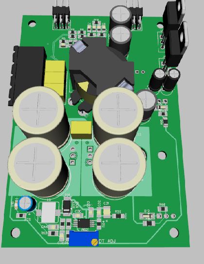

    Оптимизированный дизайн прошлой модели усилительного модуля.
    Фото первой платы (на ней проводил опыты):
ID:	304453 Нажмите на изображение для увеличения.
ID:	304452 Нажмите на изображение для увеличения.
    изменения:
    -уменьшен размер платы, теперь нет субмодуля модулятора. Все собрано на 1 плате;
    -значительно упрощен монтаж. Прижим к радиатору винтом через плату;
    -более оптимально разведена силовая часть. Инвертор теперь тоже в 4-слоях;
    -на плату установлены разъем питания, выходной и входной разъем, что сильно облегчает подключение;
    -оптимизированы номиналы цепей ОС;
    -оптимизирована схемотехника, что сократило себестоимость на 30%.
    Усилитель основан на топологии UcD. Дополнительный "интегратор" линеаризует параметры.
    Глубина обратной связи равномерна в аудиодиапазоне, не менее 55дБ.
    Параметры:
    размер 50х100мм, высота 39мм (по электролитам питания)
    Выходная мощность до 300Вт/4Ом. (тесты на 200В ключах впереди)
    Напряжение питания до +/-65В
    Ток покоя 60мА
    КНИ+ШУМ 20Гц-20кГц (в полосе 40кГц) на мощности до Pmax-3дБ не более0,004%
    КНИ+ШУМ 1Вт менее 0,001%
    ИМИ 18,5+19,5, 1Вт+1Вт не более 0,0015%, на мощности 0,1Pmax+0,1Pmax не более 0,004%
    Ку=26дБ (20раз). При 1В скз по входу - на выходе 100Вт/4Ом.
    Поддерживается работа на 2Ом нагрузку.
    На борту высоковольтный предстабилизатор +/-15В с возможностью отключения. По желанию можно подавать внешнее питание на ОУ +/- 8-20В. Ток потребления по шине 35мА.
    Добавлена защита от постоянного напряжения с отключением выходного каскада.

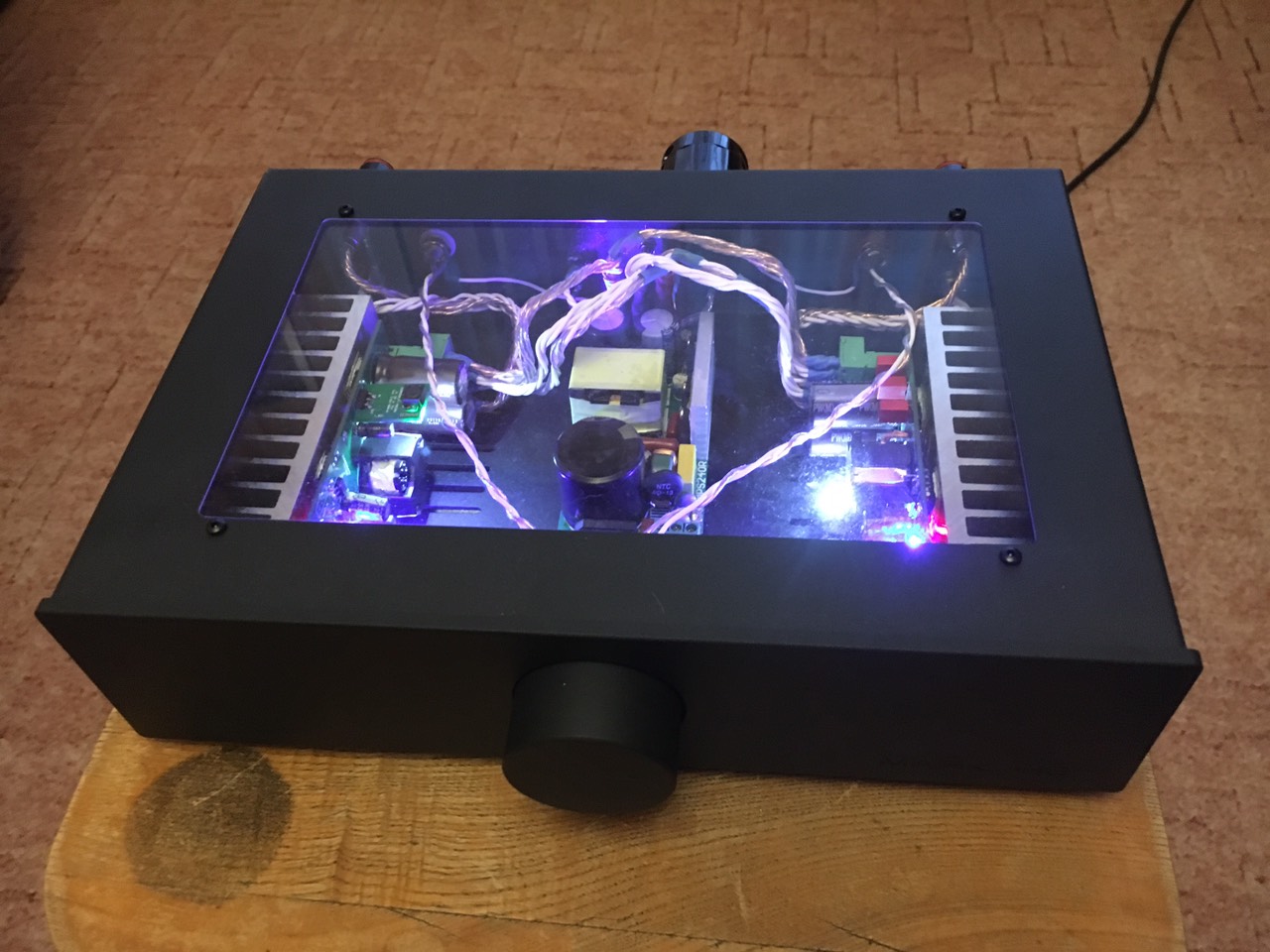

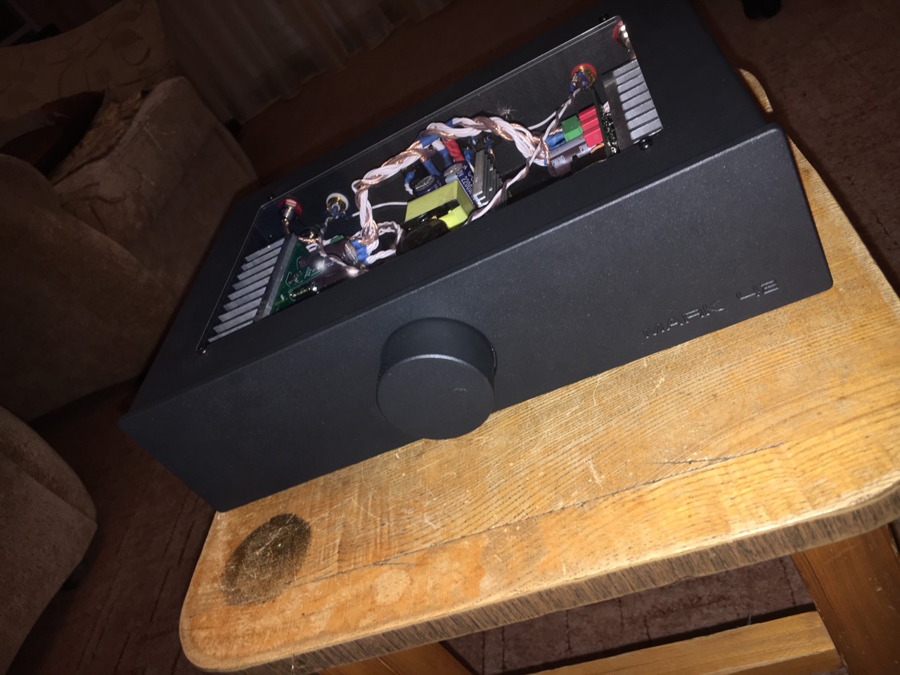

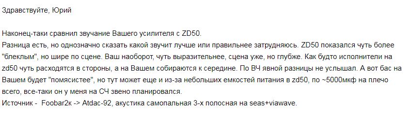

    Производитель выслал еще серию плат 2_042, 30 штук.
    Через пару недель будут доступны.
    ---------- Сообщение добавлено 20:44 ---------- Предыдущее сообщение было 20:39 ----------
    По почте получил.
    И такой симпатичный корпус:

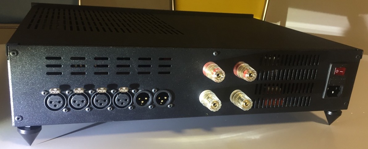

    По умолчанию Re: Дешевый клон ncore Hypex на ИМС
    Куда тепло выходит ?
  6. #445
    11.09.2009
    3,984
    Какое тепло?) КПД под 100%
  7. #446
    Аватар для sousmanster
    13.03.2008
    Ивано-Франковск
    2,904
    Собственно, и в закрытом не смертельно греется.
    А в целом там прорези снизу и сбоку как я понял.
    ---------- Сообщение добавлено 02:15 ---------- Предыдущее сообщение было 02:12 ----------
    На ХХ около 8Вт в тепло при +/-45В
  8. #447
    А, пардон, сразу не понял, что это решение клиента, подумал, Вы на серию такое присмотрели.
    Такую вот перфорацию пришлось делать (и на дне такая же), питание +-52.
    Над перфорацией в воздухе датчик показывает дельту над окружающей средой 16-20 градусов
    Последний раз редактировалось onv23; 25.02.2019 в 14:13.

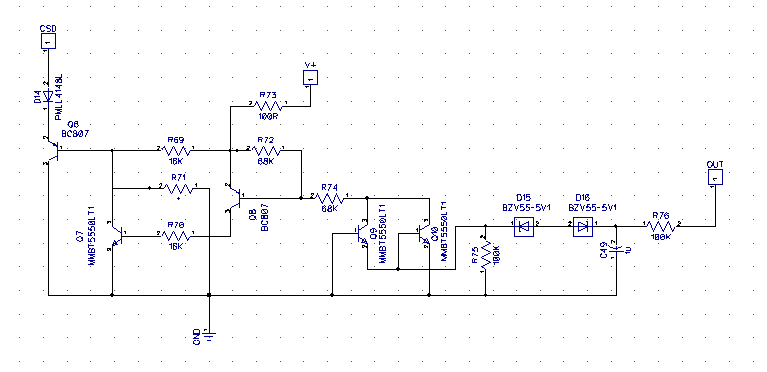

    Тут задали вопрос, как сделать дистанционное вкл усилителя.
    варианты:
    -отключение при шунтировании(замыкании) R71.
    -включение по замыканию ключа-в разрыв R73R69.
    -Для включения по замыканию ключа на землю, к сожалению нужен доп транзистор.
    Смотрите схему ниже:
    2_042
    *в отключеном состоянии все равно будет кушать по 30мА по шинам.
